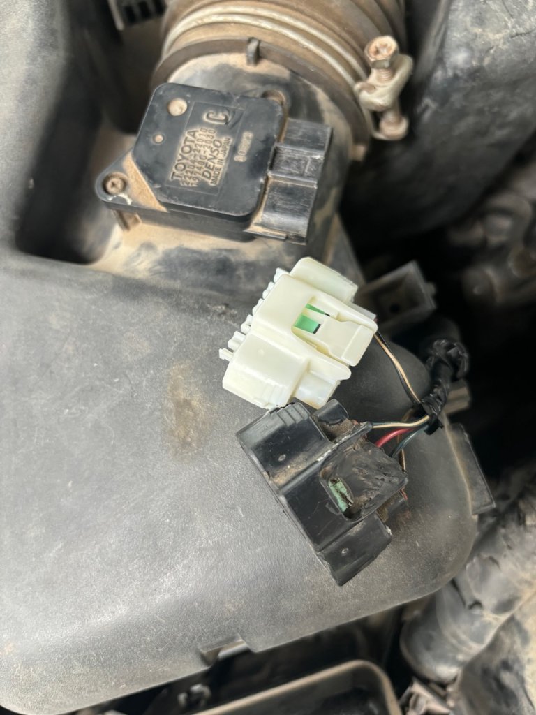

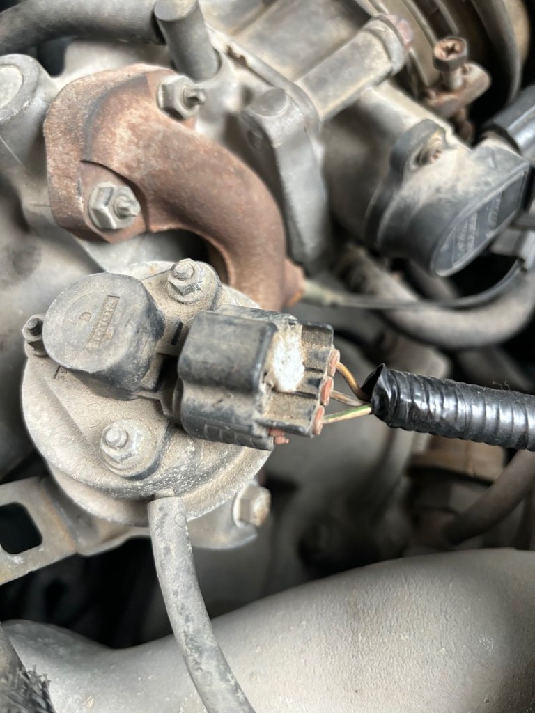

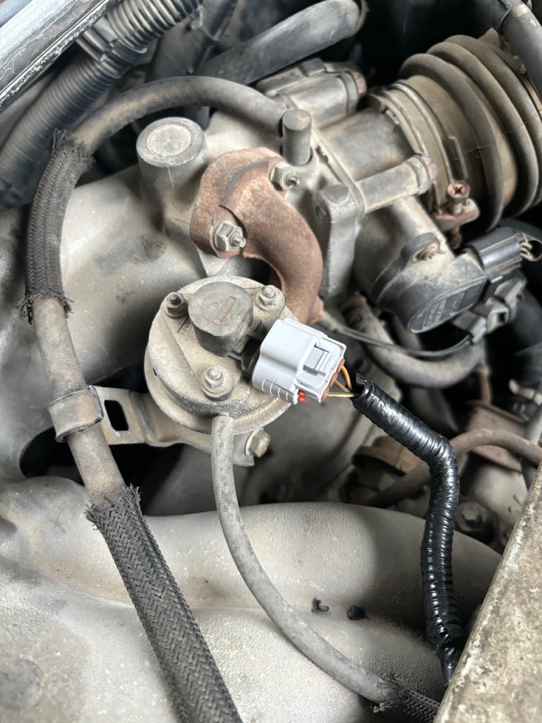

Tạm thời muốn chắc chắn em thấy có cái tip dùng dây thít để cố định cũng ok ạ. Trước em có cái jack mobin thợ tháo lắp ẩu cũng làm hỏng lẫy xong dùng dây thít xuyên qua cái chỗ có lẫy cá kéo chặt lại rồi lấy 1 đầu thít nữa để cố định lại dùng ok đến lúc bán xe luôn anh ạ :)
Dùng keo hoặc dây thít đều rất chắc. Có điều làm thế a nhìn không thích lắm nó k zin.
Sáng a đặt cái jack trong hãng chiều có luôn chứng tỏ sẵn đồ. Mỗi tội nó mầu trắng chán quá chắc phải đặt lại cái mầu đen =))
Anh sơn đen được mà. Hóng sớm hoàn thiện để anh em được xem đánh giá của chủ xe kỹ tính như anh đánh giá xem được bao nhiêu so với xe mới 🙂

Tiếp tục thay thế cái jack EGR ngon nghẻ luôn các cụ ạ. Để thay thế vẫn nguyên tắc như trên
Cụ phun sơn đen lên

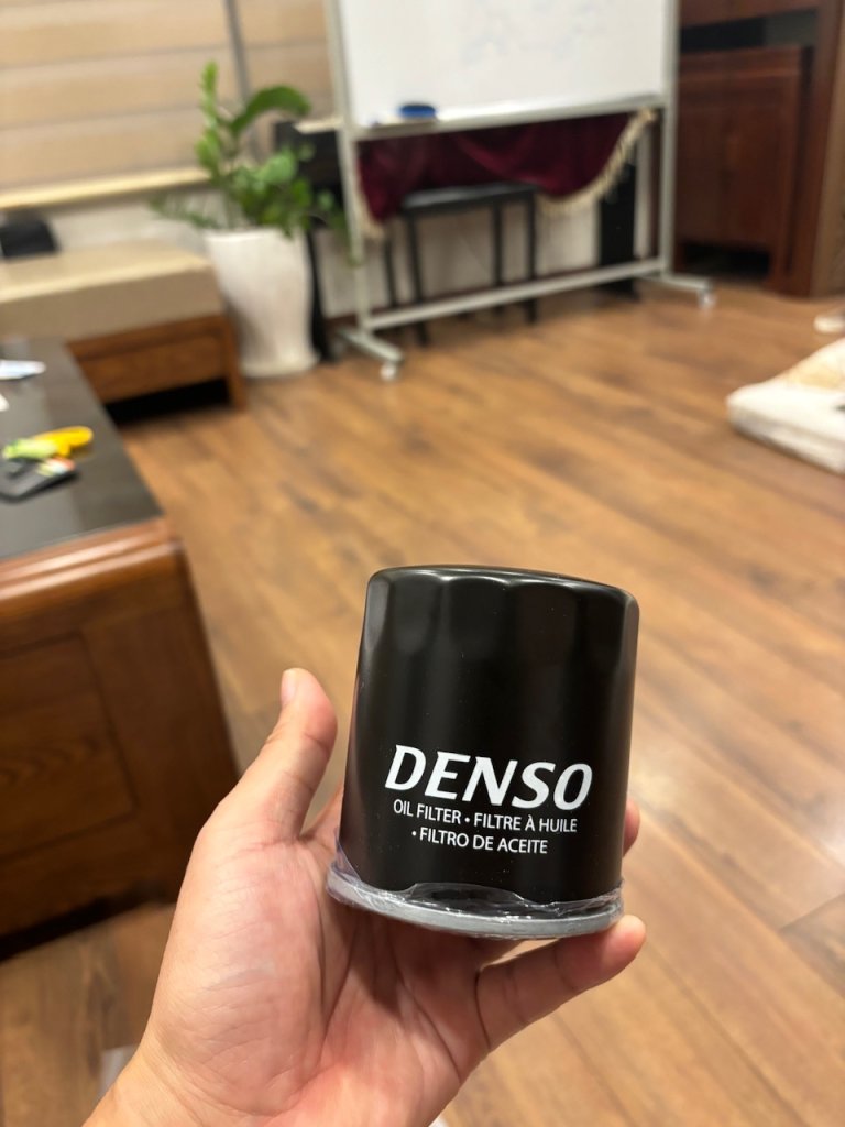

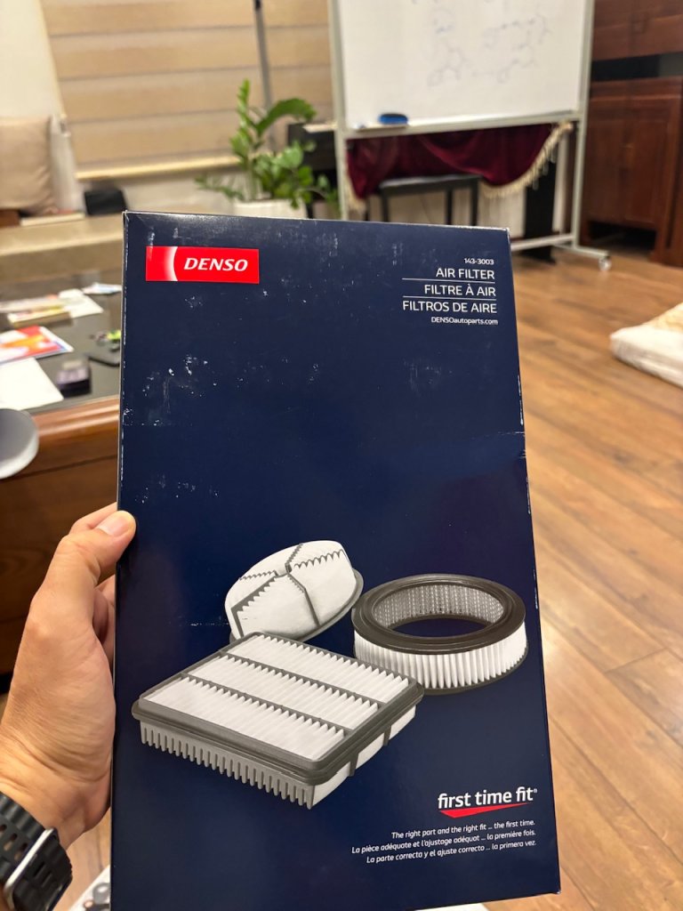

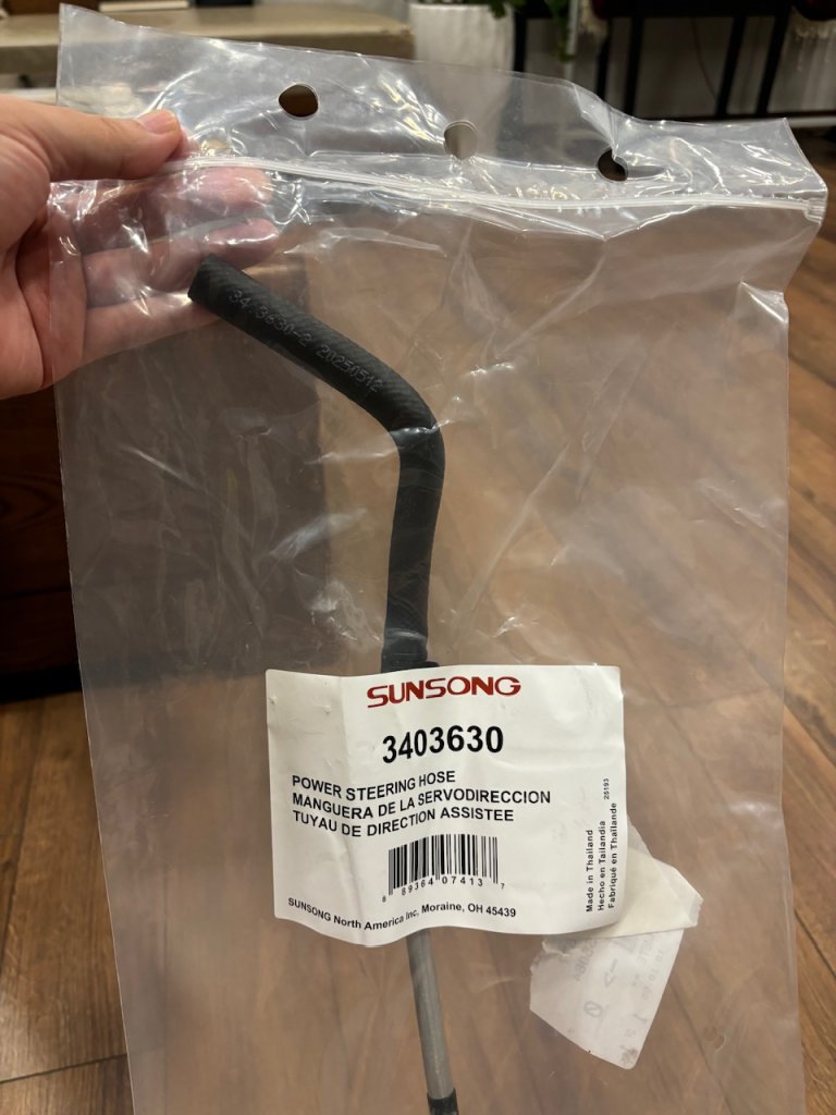

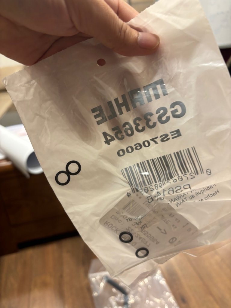

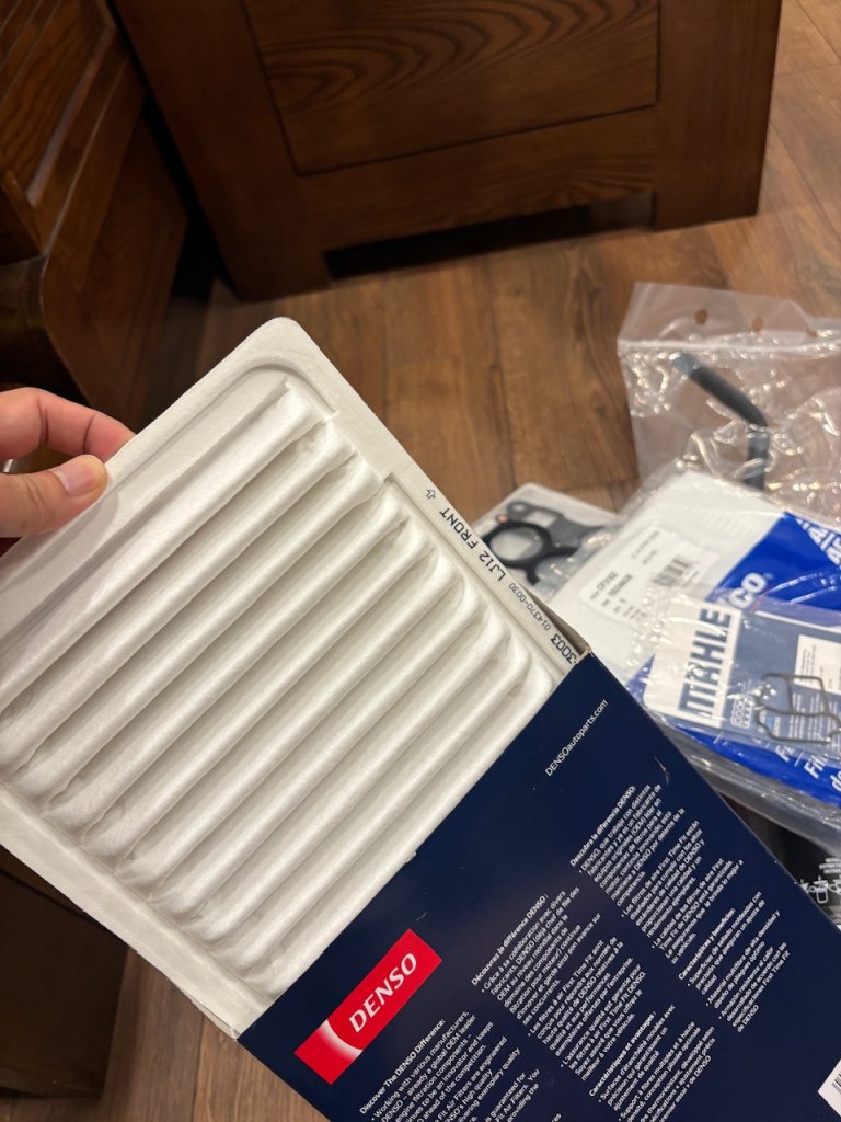

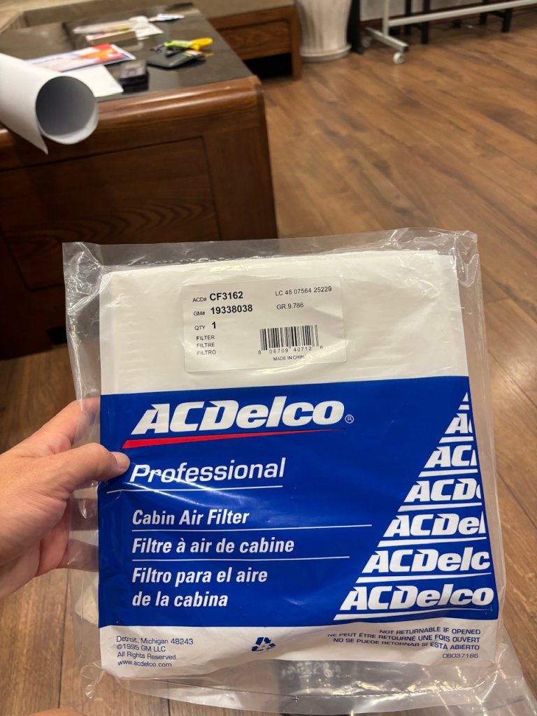

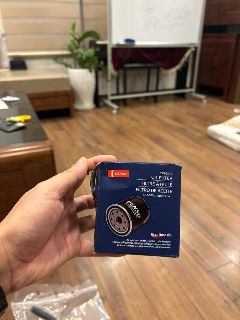

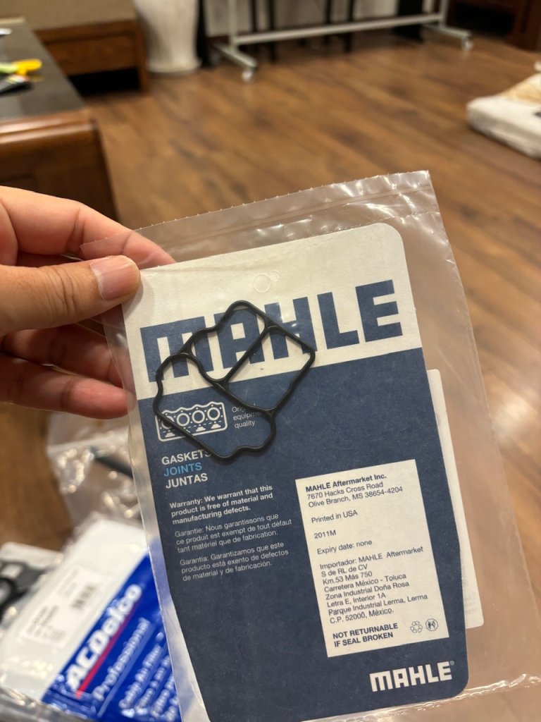

Tuần này một ít đồ Mỹ mới về tiếp
Ống cao áp trợ lực lái về bơm, ống này đâu có 3 chục đô hàng này chuyên ống thủy lực, made in Thái xịn xò. Ống này hãng còn bán mà 11 triệu đắt quá nên em ship hiu hiu
Tiện em lấy luôn lọc dầu động cơ
Lọc gió điều hòa. Anh em hay xem các video hướng dẫn sửa xe của Tây các bạn ý hay dùng hãng này phết. Hãng Mỹ sản xuất tại China
Tháo kim phun vệ sinh kiểu gì dễ toang mấy cái gioăng, tốt nhất dự phòng cần là có luôn. Em mua luôn 4 gioăng thôi k cần nhiều. Mahle khỏi nói rồi rất là chất
Idle gioăng
Lọc gió động cơ
Tổng set này đâu khoảng 2.3 củ. Cứ tý tý mỗi thứ một vài trăm, vài triệu mà cộng lên 5-6 chục rồi.

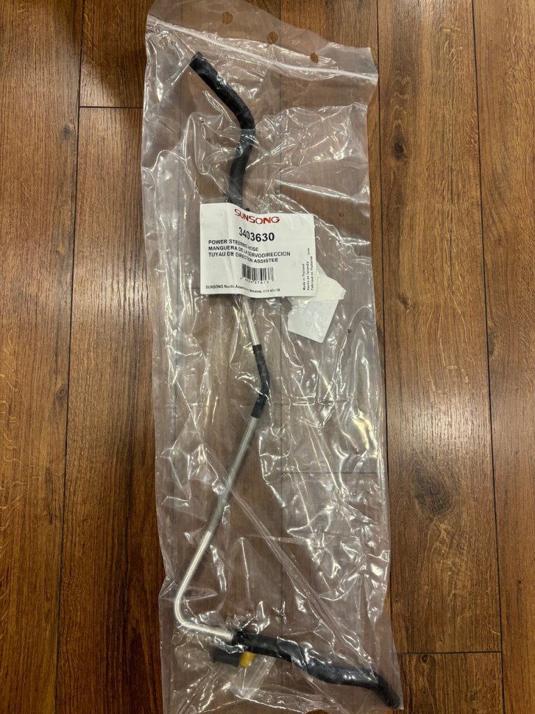

Sơ đồ toàn bộ các ống dầu của hệ thống lái, các ống này em quan sát đều đã nứt nẻ hết rồi nhìn ghê phết phải thay cho yên tâm, nhỡ mà nó bục là khỏi lái luôn và nằm đường. Có hai phương án thay:
1. Đoạn ống nào nứt nẻ thì ra chợ giời mua cái ống cao su chịu được dầu, chịu được áp lực cắt ra và thay đúng đoạn đó. Phương án này rẻ tiền nhưng mang tính chất đối phó, "hàng chợ". Mỗi đoạn ống chỉ 50k-100k chứ mấy nhưng cơ bản là thẩm mỹ rồi mọi thứ không được ok, tất nhiên là dùng thì vẫn phà phà không sao đâu.
2. Phương án 2 là xem sơ đồ rồi mua đúng part. Có thể mua trong hãng, mua bên ngoài chính hãng hoặc tìm phụ tùng tương đương thay. Em chọn hãng Sunsong là hãng này chuyên ống dầu, áp lực các kiểu, hàng họ về cầm trên tay có độ khôn, tinh xảo, cao su cảm giác nó dầy và dai lắm.
Hình ảnh 1 số ống em đã mua
- Ống 44348A đã mua và đã thay, ngon lành không xì sọt dầu nữa, nhìn rất khôn
- Ống 44406 là hình ảnh cái ống hàng vừa về, trước cái post này, có cả kèm 2 cái núm cao su đỡ ống xịn phết.
- Ống 44416 nhìn cái đầu cao su cắm vào thước lái cũng nứt nẻ hết rồi mà đang tiếc tiền chưa mua =))
Full ống có 5 đoạn mà mua được tất thì ngon, đi 10 năm nữa không phải nghĩ
