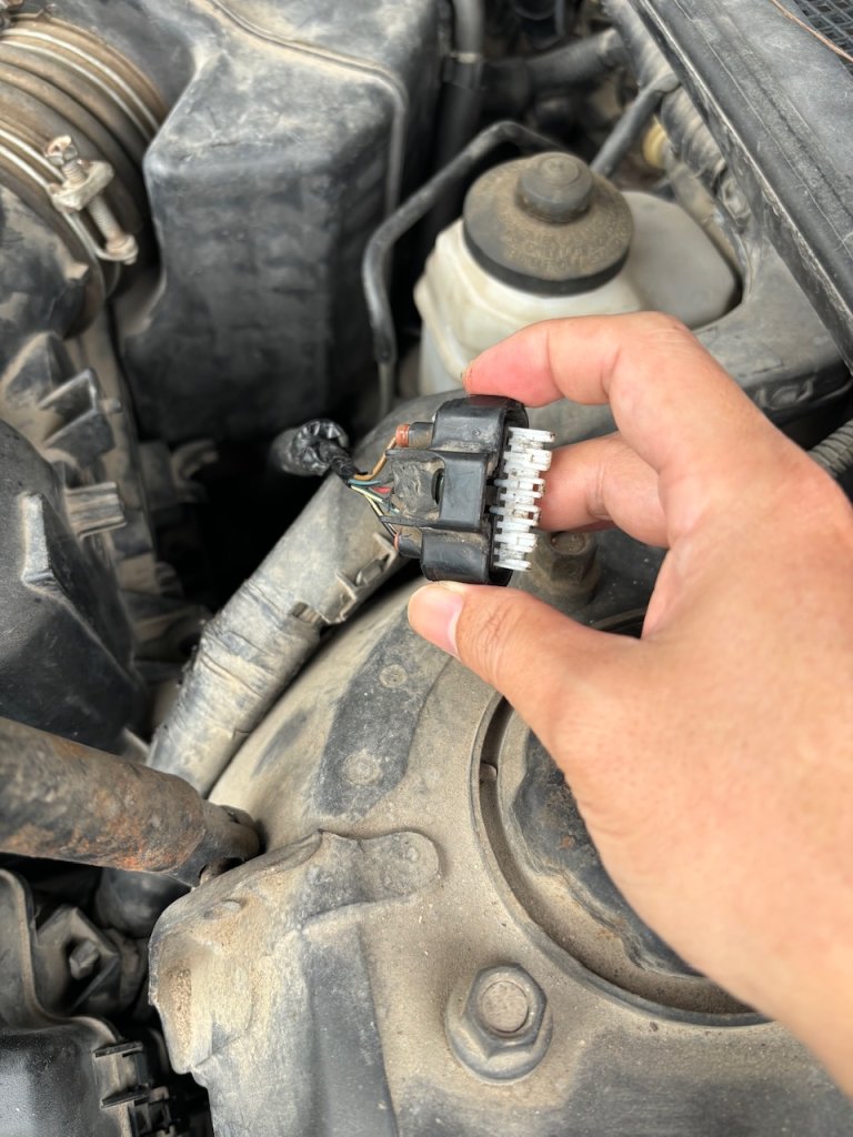

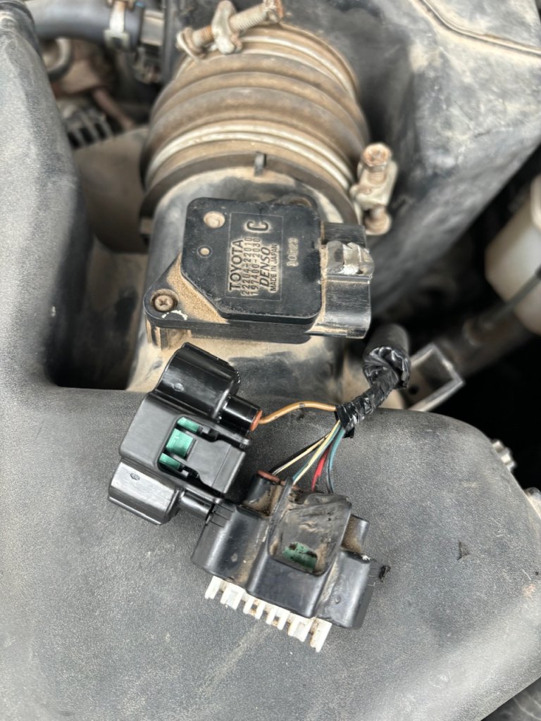

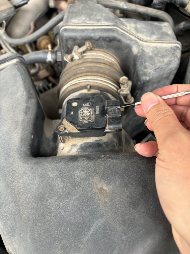

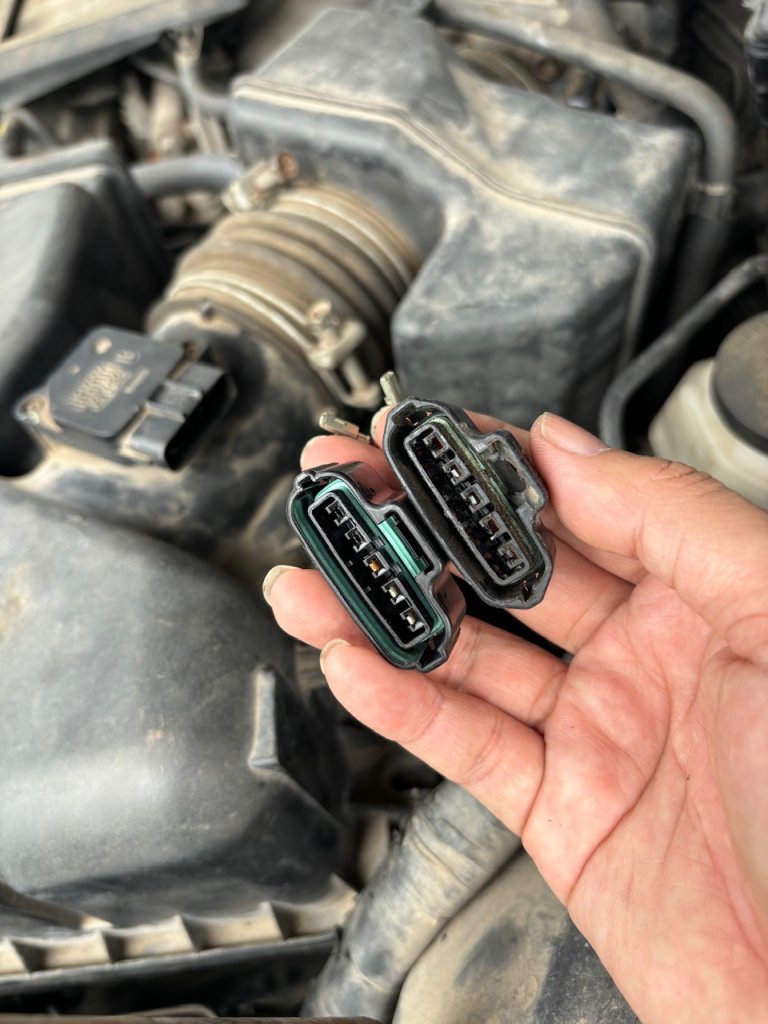

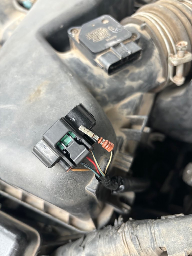

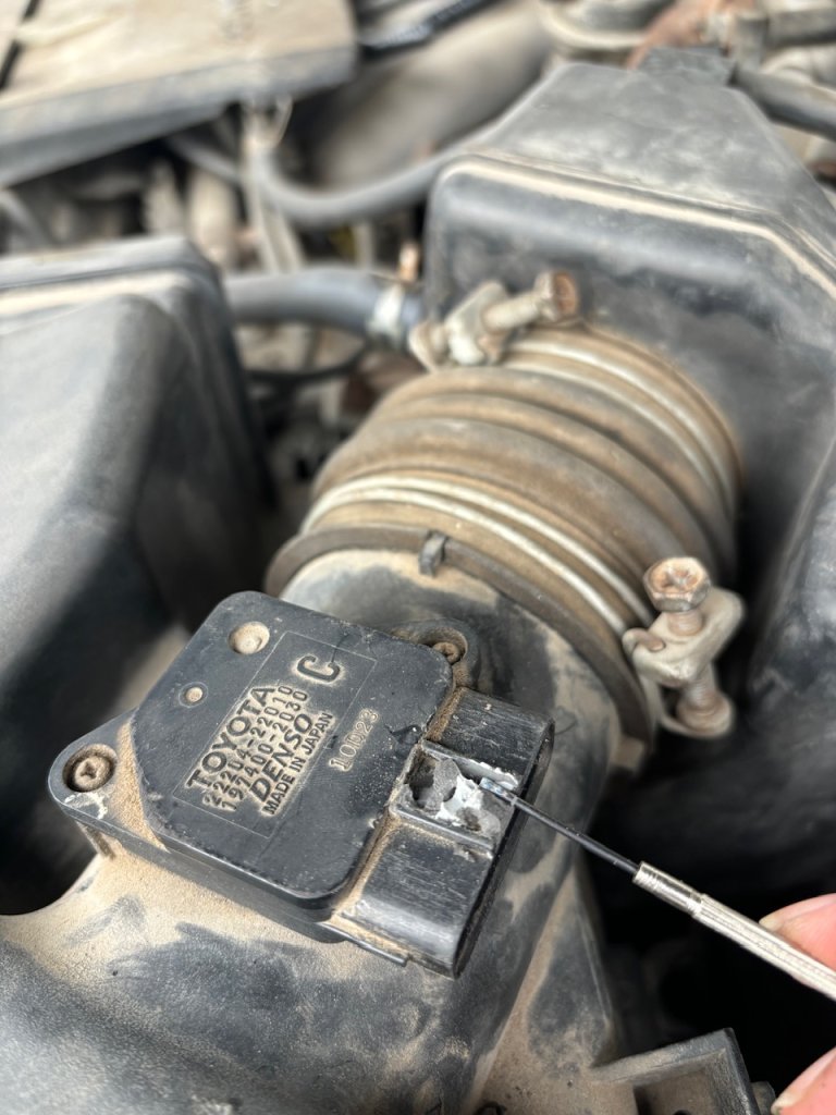

Nay em lại lắp cái jack điện mới
Bước 1 là tháo cái khóa mầu trắng
Bước 2 là gẩy cái cos ra, gẩy từng dây nhé không thì chụp lại ảnh trước khi gẩy. Mục đích để đúng vị trí không là chập. Rồi sàng luôn vào jack mới
Bước 3 hoàn thiện tất cả các sợi, sau đó vệ sinh chỗ keo thợ bôi.
Hình ảnh hoàn thiện
Bước 5 cắm vào éo vừa mới cay dé, hóa ra sai mã jack. Nhìn giống thôi nó khác cái ngàm bên cạnh
zinhaicau
OF-29884
24/2/09
4,003
896,814 Mã lực
Hình ảnh hoàn thiện
Thú vui lớn cụ ạ.

bmw198x
OF-310789
7/3/14
585
303,517 Mã lực
Hình ảnh hoàn thiện
Em nghĩ anh làm sai nghề. Đáng ra anh phải làm nghề trang điểm cô dâu mới đúng - quá tỉ mỉ và tận tâm 🙂
boy_xedap
OF-7160
17/7/07
3,523
570,765 Mã lực
Loanh quanh Tam Trinh, Hà Nội
Chơi nó phải kỹ thế chứ em k người ta lại bảo lom dom. Đùa chứ mấy cái này liên quan đến sự tin cậy, phải về zin để dễ sửa chữa, ai lại cẩu thả đi trít keo vào, jack đâu có đắt chỉ 154k trong hãng
bmw198x
OF-310789
7/3/14
585
303,517 Mã lực
Tạm thời muốn chắc chắn em thấy có cái tip dùng dây thít để cố định cũng ok ạ. Trước em có cái jack mobin thợ tháo lắp ẩu cũng làm hỏng lẫy xong dùng dây thít xuyên qua cái chỗ có lẫy cá kéo chặt lại rồi lấy 1 đầu thít nữa để cố định lại dùng ok đến lúc bán xe luôn anh ạ :)
