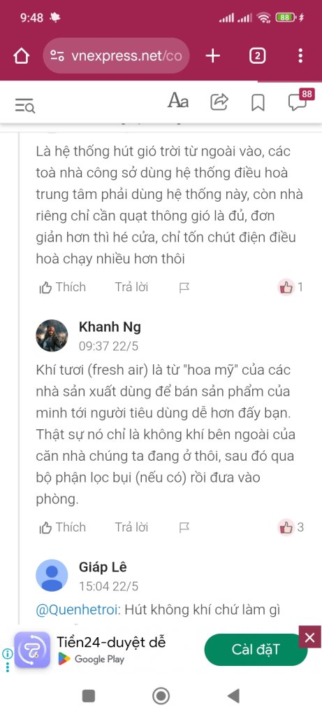

"thu hồi nhiệt" như em hiểu chắc là là nó sẽ không lấy nguyên nhiệt độ hơn 40 độ từ ngoài vào (mùa hè) hay 10-11 độ mùa đông vào nhà, như thế khác gì chạy điều hoà mà mở hết cửa
Cụ chưa hiểu về thu hồi nhiệt. Tốt nhất là bỏ luôn ý tưởng đó đi, do chi phí đầu tư nó cao mà thu hồi cho diện tích nhỏ lại không được mấy. Trừ khi căn hộ nhà cụ cần chứng nhận xanh. :D

Thực ra từ những năm thập kỷ 80-90's - thời ây còn đang dùng điều hoà 1 cục- khi lắp vào phòng thợ khoan bắt thêm 1 cái quạt thông gió (giống như quát bắt cho khu WC bây giờ). Khi chạy điều hoà cũng hướng dẫn cho quạt chạy.
Thời nay điều hoà 2 cục, phòng bịt kín- chung cư không thể khoét thêm cửa như thế nên phát sinh ra 'CUNG CẤP KHÍ TƯƠI" mỹ miều- thực ra nó là lỗ/ô/cửa/hệ thống thông gió trời/tự nhiên.
