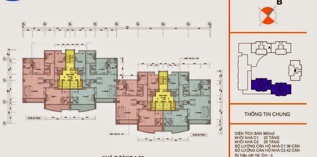

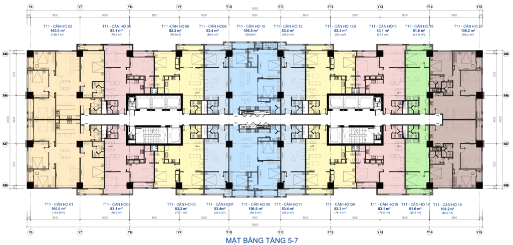

Mua nhà CC nên chọn toà nào dẹt dẹt thì sẽ thông thoáng. Toà nào khối to to thì thường sẽ bị bí.
Toà này thoáng trước, thoáng sau:
Toà này thì xác định bí rì
