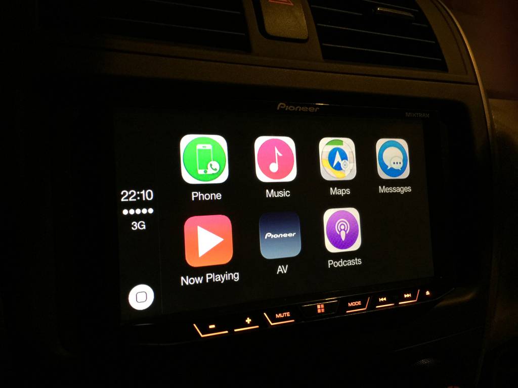

Mình up lên 1.06 rồi,nhưng kết nối với iphone kiểu j vậy.mình cắm cáp qua cổng usb có thấy j đâu,chỉ kết nối ipod.hay nó ko chơi với iphone 5
Bác phải dùng Iphone 5 vào App store tải về sort AppRadio, sau đó cắm cáp ligtning vào cổng USB1 phía sau 8650bt đầu còn lại cắm vào iphone và làm theo hướng dẫn là sẽ vào được thôi mà.

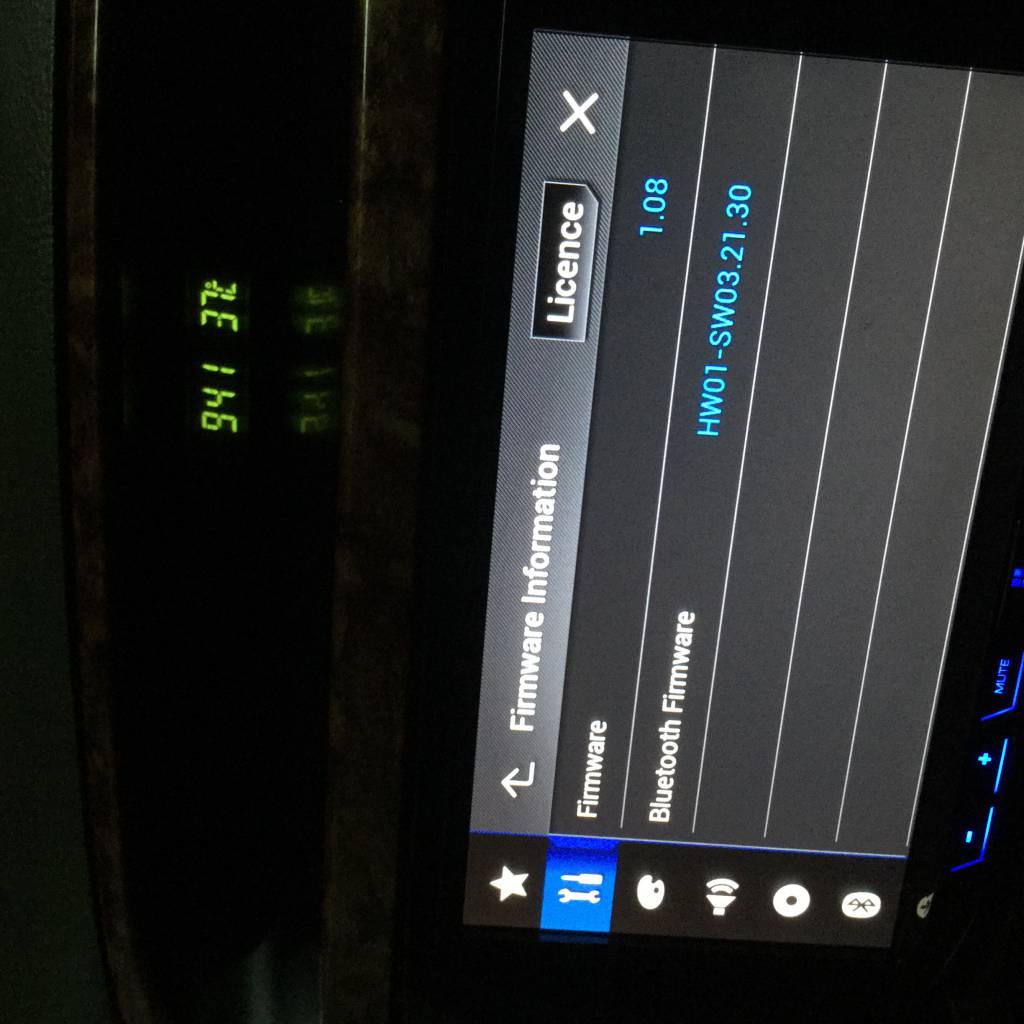

Vui lòng chỉ giúp mình, mình đã giải nén thư mục thư mục AVIC5000NEX rồi (Thấy có nhiều thư mục và file khác), chép lenthẻ ÚB ở thư mục gốc, nhưng nó cứ báo file update eror, bây giờ làm sao ?
Cám ơn nhiều.
Cụ dùng USB hay thẻ ? Nếu dùng USB phải cắm USB vào cổng USB 1 của DVD ( 8650 có 2 cổng USB, cổng 1 phía trên, cổng 2 phía dưới ) nếu dùng thẻ thì thử format lại thẻ rồi thao tác lại.

Minh dùng USB , dùng đúng cổng 1, nhận thẻ đàng hoàng nhưng cứ báo là Update file Error, đẽ đổi nhiều thẻ vẫn không đưo7c, nghe nói chỉ cần 1 fie duy nhất USB mới chạy phải không cụ, không biết là file nào ?
Mình up lên file zip 1.06 sau khi bung ra, cụ chỉ giúp nhé. Chép toàn bộ file lên thư mục gốc USB hay chép ra sao ?
2 cổng usb nghe nhạc bình thường, format lại thẻ nhiều lần rồi theo FAT32, chép hết file không bỏ file nào lên thư mục gốc USB, chép hết file trong các thư mục ra thư mục gốc USB cũng không được cụ à.
Cụ làm vậy đúng rồi mà, hãy vào mục cài đặt để Reset Factory cho DVD rồi thao tác lại xem sao. Nếu vẫn không được thì thử tải lại Firmware :D

Hi các cụ, em đã up lên v 1.06, đã cắm cap lightning vào cổng Úb 1 nhưng vẫn không dc, bác nào đã làm cho em sđt để em nhờ hướng dẫn qua điện thoại.
em dùng 8650 bản xuất Thailand

Em vừa mua 8650 hàng thái, bản firmwaer của nó sao lại đề là 1.08, trong khi em thấy của các bác và trên trang chủ mới đến 1.06 ???????

Mình dùng 8650., phải cắm iphone vào cổng usb1 mới dùng carplay được. Thanks bác [@Athena;28442] đã tư vấn
em cũng bị như cụ này . dù đã up lên 1.06 nhưng cắm ip 6plus vào cáp sạc nối với USB1 của đầu 8650 nhưng chỉ được phép dùng ipod
Nếu đã bật Carplay trong setting, đã cắm Iphone vào USB1 mà cụ kô dùng được thì cụ cần bật Siri trên iphone thì mới dùng được ạ.
Vâng em mở siri lên đã dùng được rồi . Cảm ơn bác thật nhiều ạ

Hôm nay pioneer chính thức ra mắt firmware apple carplay
làm 1 bài reivew ngắn cho các cụ xem
1) kết nối duy nhất 1 dây USB ligtning của apple
2) icon quen thuộc, giao diện dễ sử dụng
3) Siri tích hợp( yêu cầu chuẩn tiếng anh ) hết sức tiện lợi cho các cụ muốn tra thời tiết, gọi điện thoại cho người thân, bây giờ em không bỏ được siri cứ lên xe 1 cái là Hey, Siri
đánh giá mọi thứ tuyệt vời sau bao ngày chờ đợi và chửi bới ông Pioneer , trên các diễn đàn lúc nào cũng có hơn nghìn lượt dọa kiện pioneer vì quảng cáo bố láo hứa hẹn carplay ra mắt mùa hè , tuy nhiên một mặt nào đấy thông cảm được vì pioneer phụ thuộc vào apple , sự ra mắt của carplay luôn luôn đòi hỏi sự hoàn thiện cũng giống như mượt mà của Apple. ( mình không ca ngợi Apple đâu nhé)
