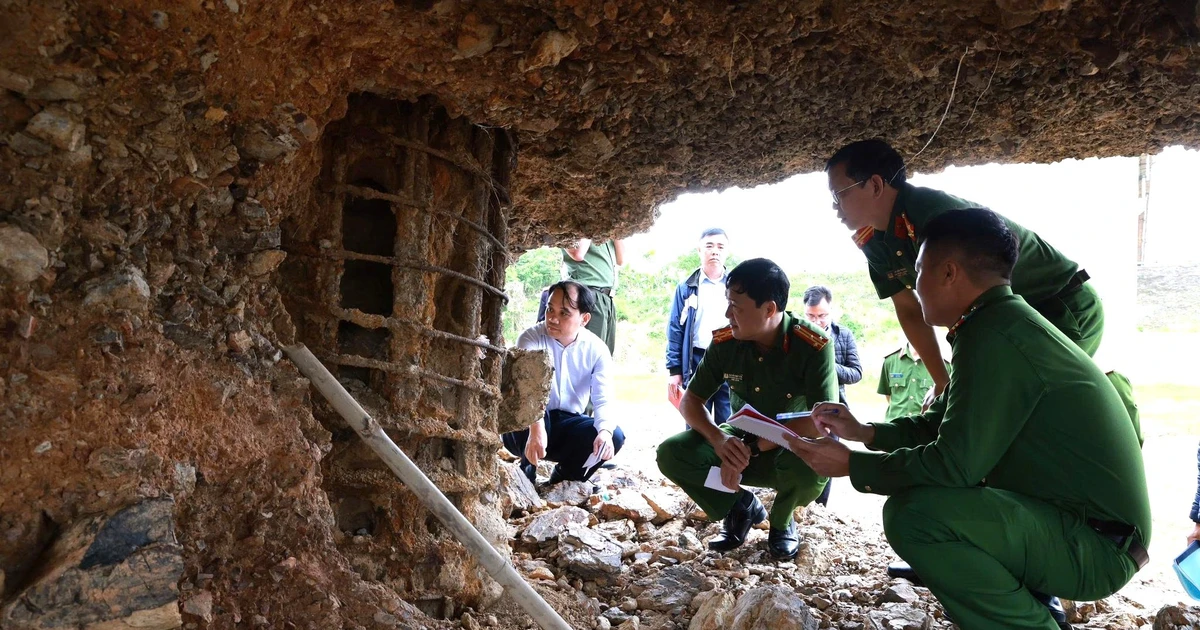

Cụ ấy nói nghiêm túc đó bác, phím nghe cho dân dã thực tế là tvgs chỉ định vị trí cọc cần siêu âm nếu trong bvtk ko thể hiện chi tiết cọc số 1..hay 5.... cần phải thí nghiệm

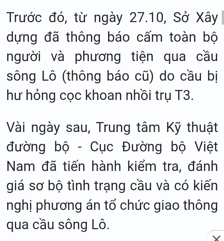

Hỏi thêm anh Ju: với hiện trạng như hiện nay thì cột T3 cầu Sông Lô có đổ / gãy không?
Không cụ à, giống cái ban công nhà bác dưới ko có cột, 1 cọc hỏng thì 5 cọc còn lại nó làm việc nhiều hơn thôi. Vậy nên đã cho lưu thông lại từ mấy hôm rồi, cấm xe ô tô. Nguy hiểm chắc cấm tuyệt đối ngay

Em ko rõ ông anh bác ở trường hợp nào, có dính vào tài sản nhà nước hay tư nhân, và mức độ vi phạm là bao nhiêu. Chứ với công trình trọng điểm như này, vi phạm ảnh hưởng đến an toàn tính mạng, lại bị truyền thông vào cuộc và conan vào hiện trường rồi, thì khó có việc chấp nhận khắc phục để huề cả làng lắm.
chắc chắn
có án
chứ kiểu lộ ra thì bồi hoàn khắc phục , sẽ được phủi tay thì loạn

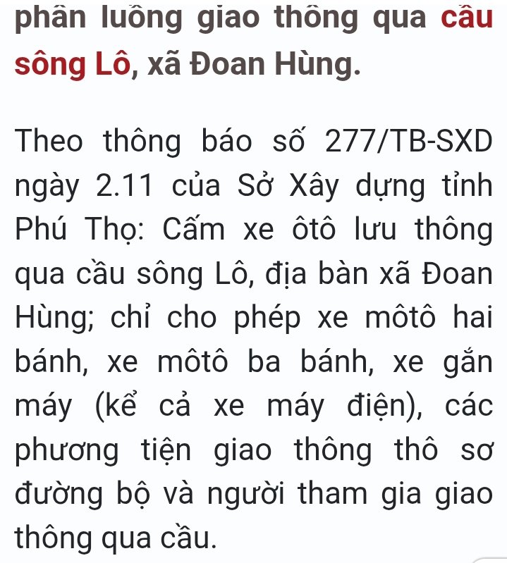

không thể đổ
cầu trung hà xe vẫn lưu thông
cầu này cũng vậy mà thôi
chỉ phải giảm tải , không cho xe nhiều hơn 2 lốp qua công trình .

Lỗi thi công và giám sát thi công thôi cụ. À mà ông tk lỗi là an toàn quá, cọc hỏng mà ko sập mố cầu. May phúc chưa gây hậu quả nghiêm trọng.
Thiết kế thì liên quan đến độ sâu đặt đài. Tính toán sói lở, các lớp Địa chất thế nào mà không đặt sâu thêm chút nữa?

Rồi cầu này sửa được hay phải phá đi làm lại đây?
Chắc sửa thôi. Chằng chống, đào xuống 1 đoạn, sau đó đục bỏ bê tông hỏng, cấy sắt, đổ bê tông mới. Tất nhiên kèm theo tăng tiết diện, sắt thép. Kết hợp sau đó sẽ hạn chế tải trọng xe qua cầu và sau làm thêm 1 cầu khác gần đó để giảm tải.
