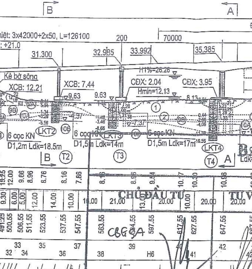

Thiết kế trụ T3 đây các cụ nhé
cao độ tự nhiên 8.16-8.96 m; cao độ đáy bệ 9.63 nên khi thi công sẽ phải đắp mặt bằng. CĐX 2.04 ( chiều sâu xói - tính toán đã bỏ qua ma sát của cọc đoạn này nên về lý thuyết nếu lòng sông có xói đến 6m từ đáy bệ thì cũng không ảnh hưởng tới sức chịu tải của cọc).
nhìn vào đây và hình ảnh hiện trường thì không phải lỗi do hút cát, vì phần bị xói chỉ là phần đắp thêm, mặt đất quanh trụ hiện nay gần như không thay đổi
Với tình trạng cọc này. Nếu có điều kiện phải siêu âm lại mới đánh giá được chất lượng toàn thân cọc. Tội này là của đội thí nghiệm cọc trong quá trình thi công. Giờ đập đầu mấy cọc này ra. Có dám chắc có ống siêu âm không? Nếu có thì ống siêu âm có đảm bảo chất lượng để siêu âm không? Nếu 1 cọc hỏng thôi ( không đảm bảo chịu tải) nguyên tắc sẽ là gì? Chắc cụ thuộc rồi. Trong trường hợp này, điều kiện này, biện pháp mở rộng đài cọc, thi công bổ sung cọc liệu còn khả thi? Đặc biệt, khả năng chịu tải của đài cọc này có tăng lên về gần ngưỡng an toàn theo thiết kế được không? Khi không còn sự làm việc đồng thời giữa các cọc mới/cũ, phần đài cũ và phần mở rộng? Lỗi nặng của mấy cọc này là vị trí hỏng ( thối cọc) lại đúng ngay điểm chí mạng là ngay dưới đáy đài cọc và nằm toàn ngoài biên của đài.

Đây là e đánh giá 1 bệ trụ 6 cọc hỏng 1 với tke thông thường hệ số an toàn 1,3-1,4 thì 6 xịt 1 vẫn thừa an toàn, còn ngồi đây ai biết được 59 cọc còn lại thực tế ra sao. Cái 100T và 70 là e nêu VD về tk, thiết kế họ tính hệ số an toàn do nhiều yếu tố trong thi công và cái 70T nếu có xảy ra thì vẫn nằm trong vùng an toàn

Cụ có nhầm lẫn gì về P min, P max ở đây không cụ? Tải ép tối thiểu và tối đa lên đầu cọc chứ đâu phải là tải trọng tính toán của đài cọc.
Hic, quan điểm thiết kế này của cụ, em đặc biệt quan ngại. Nếu ko có sự cố gì xảy ra hay ví dụ như tự nhiên lòi ra như vụ cây cầu này thì có thể không sao. Chứ ngược lại, cq cs điều tra nó sẽ xem lại ngay từ khâu thiết kế, bảng tính. Và khi “ phỏng vấn” trả lời kiểu cụ là toang ngay và luôn.
Ý e VD 6 cọc chịu được 100t, giờ còn 5 nó chịu 70-80t thì trụ T3 đè lên 5c vẫn ở ngưỡng an toàn và thuyết phục được bên A để thông cầu. Còn để mổ sẻ cần phải có hội đồng chuyên môn, ngay việc tạm cho thông cầu chắc chắn BQL tham khảo tvtk để qđ cho thông cầu hay ko. Tải ép là e vd về min, max trong tk. Đại loại trụ T3 này 1 đầu cọc 60-70t là đủ nhưng tk cho 1 cọc này đang để > 100t. Số liệu e nêu để dễ hình dung k liên quan đến cầu này
Ở góc độ chủ đầu tư, em khẳng định luôn là em sẽ TỪ CHỐI đề xuất này của nhà thầu thi công ngay. Không thể đánh đổi bất cứ điều gì. Quá rủi ro và hoàn toàn không có cơ sở để chấp thuận.
