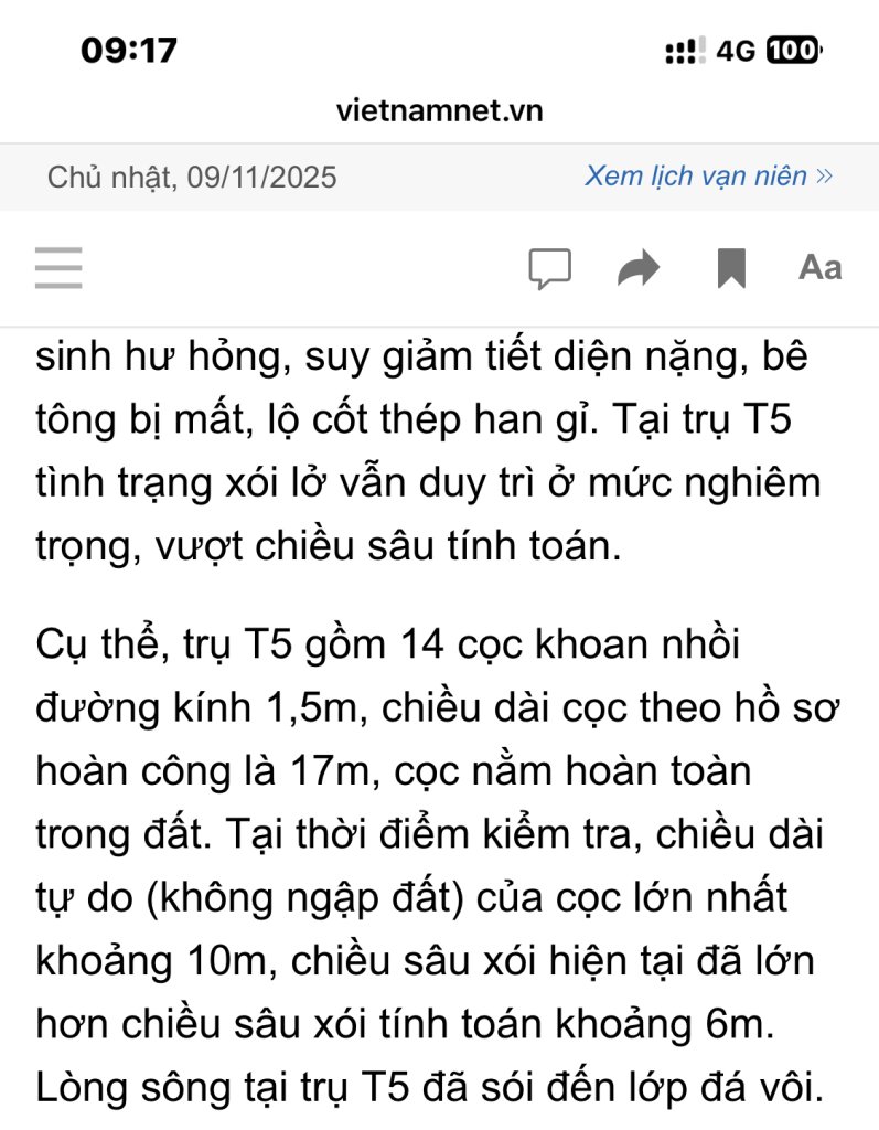

46
Nếu đài cọc thi công đúng cao độ thiết kế, phần cọc nằm hoàn toàn trong đất 17m. Mà giờ phần lộ ra của cọc là 10m thì chứng tỏ lòng sông bị hút mất 10m rồi. Lòng sông xói mòn đến lớ đá vôi, tức là hết bùn sỏi để hút mới chịu dừng lại
