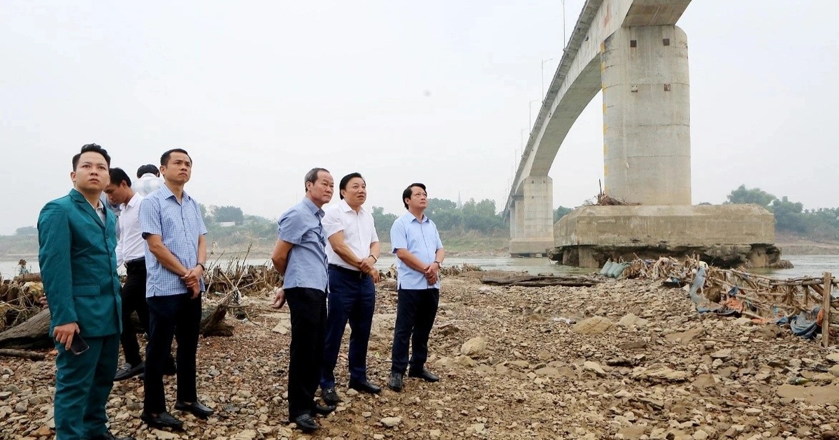

Doanh nghiệp muốn sửa chữa, bảo hành trọn đời
…Đây là lần thứ hai, Công ty Udideco có văn bản gửi UBND tỉnh Phú Thọ, Sở Xây dựng Phú Thọ đề xuất tự nguyện khắc phục, sửa chữa hư hỏng cầu sông Lô bằng nguồn kinh phí của doanh nghiệp.
- Có trách nhiệm..
OF-708652
26/11/19
171
91,504 Mã lực
Ông Udideco quá đen! vì khi nó làm như vậy là đã nằm trong dự tính rằng trong vòng 10 năm kiểu gì cũng có trận lũ lụt xảy ra xảy ra và rồi cây cầu bị sập. Khi đó! ú òa "bà con ơi, nước lũ quá mạnh nên cây cầu đã không thể đứng vững!!!"

Đợt này thì không phải "Phụng sự để thăng hoa" nữa mà là "Phụng sự để thăng thiên" rồi Udideco ạ :-?. Bê tông mà bị nước sói mòn, trơ cốt thép thì chỉ có Udideco mới làm được thôi :-?

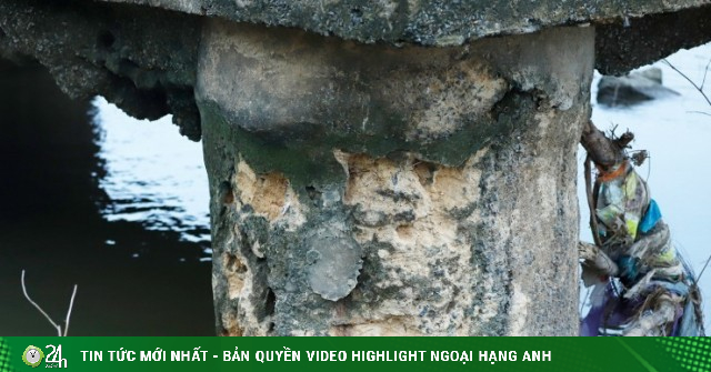

Đớp kính thật
E ko tưởng tượng được
Cái này là thi công tay nghề kém, rút vách để bùn chảy vào chứ đớp gì mấy khối bê tông. Cái hút cát ở sông này mới là kinh, Hút tụt chục met lên đài mới thấy trơ ra cọc
Không lẽ thi công, rút vách, bơm BT, siêu âm mà lại không biết hoặc biết lại không sử lý luôn?
