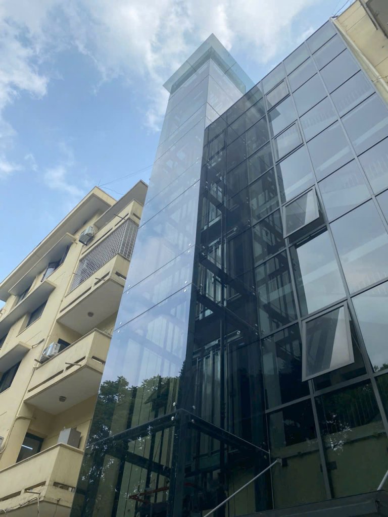

mình để 1.5x1.5m có ổn không? hay định hình các thang kích thước như nào
1.5 x 1.5 là đẹp rồi anh, nếu làm khung thép thì tiện hơn khung bê tông a nhé,
Khung thép bản 120x120 x 4 mm , còn khung bê tông tận 200x200 mm
Chi phí khung theps 1 tầng hết 8 triệu vật tư và kỹ thuật lắp khoảng 1,5 - 1,8 triệu / stop tùy thời điểm lắp trong năm.
Nếu cần anh cứ cho dựng khung thép trước, cabin và động cơ lắ sau
