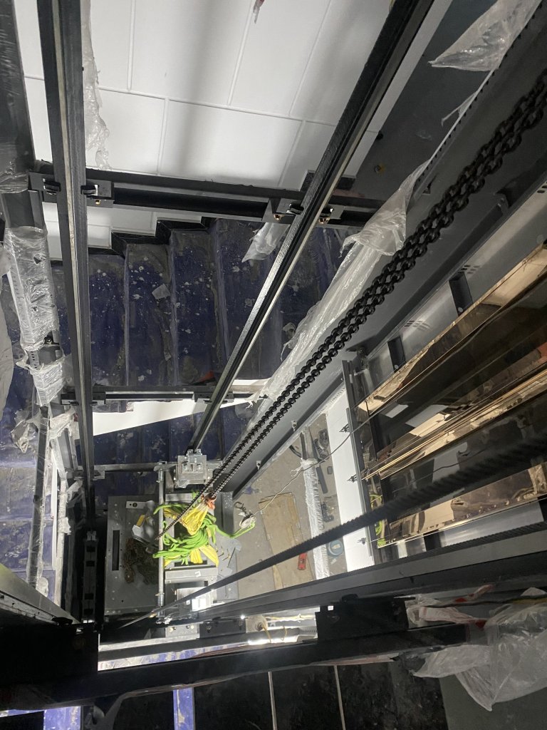

Nhà cháu đang lắp cái thang homelift mà thợ để cái cáp data ở vị trí chướng mắt quá. Cụ tư vấn giúp em phương án xử lý được không ạ?

Cụ gọi số bên thang hoặc dịch vụ bảo trì, cho chuyển vị trí cáp đi là dc
