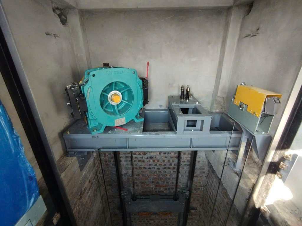

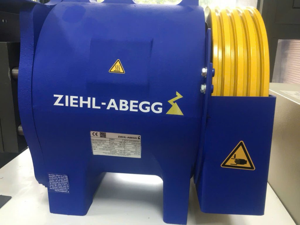

2. ⚙ Các thương hiệu động cơ phổ biến & so sánh nhanh
Thương hiệuXuất xứƯu điểm chính
FujiNhật Bản / Hàn Quốc / Thái LanGiá tốt, phổ biến, dễ thay thế phụ tùng, vận hành ổn định
MontanariÝ - ItalyHoạt động êm ái, độ bền cao, thương hiệu châu Âu uy tín
TorinTrung Quốc (OEM toàn cầu)Giá cạnh tranh, phù hợp dự án dân dụng, hoạt động ổn định

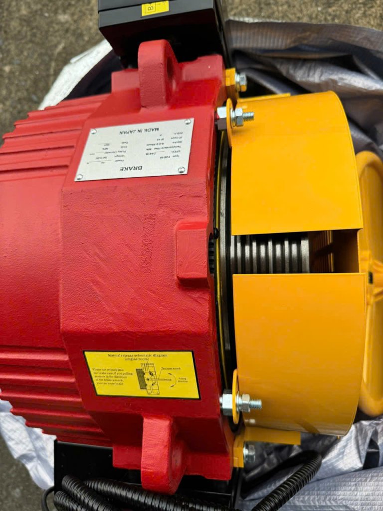

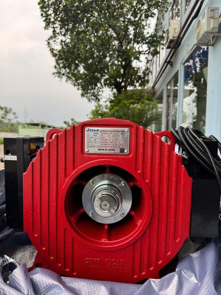

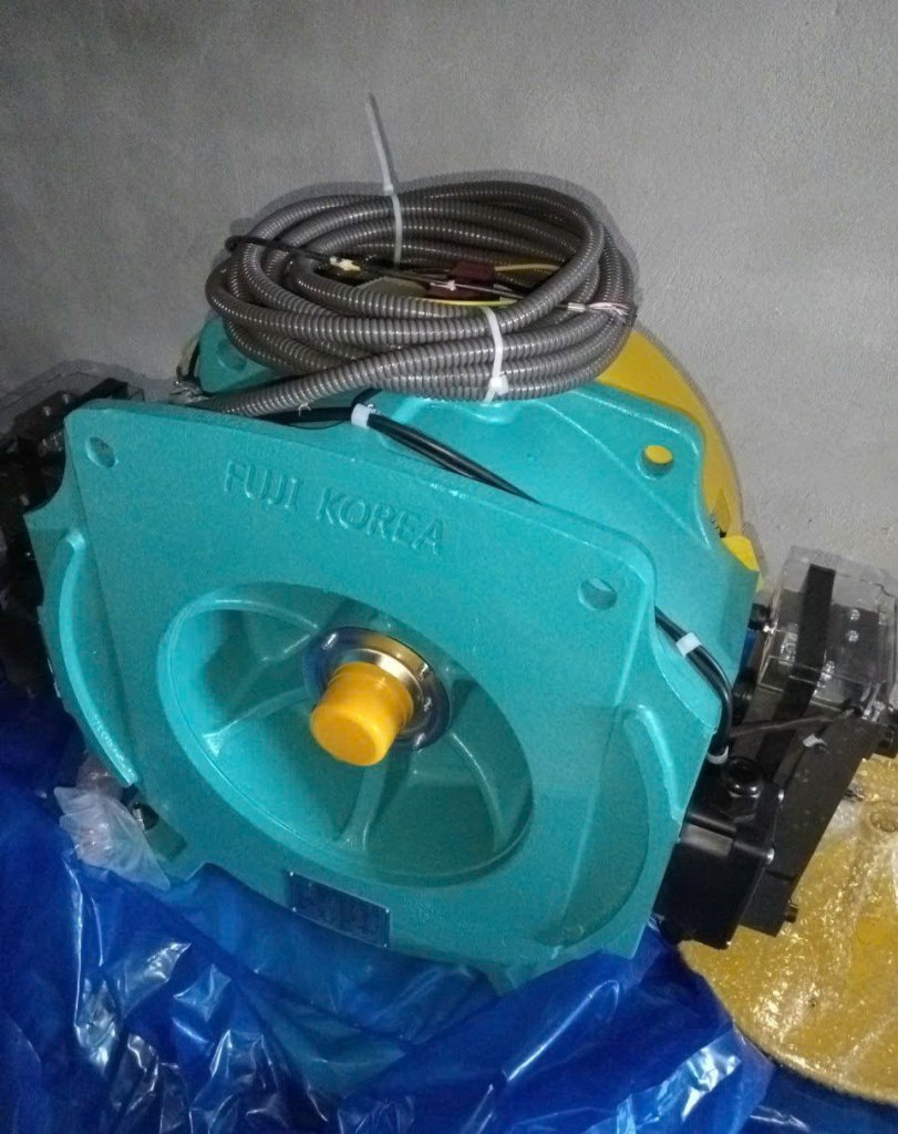

Fuji Nhật

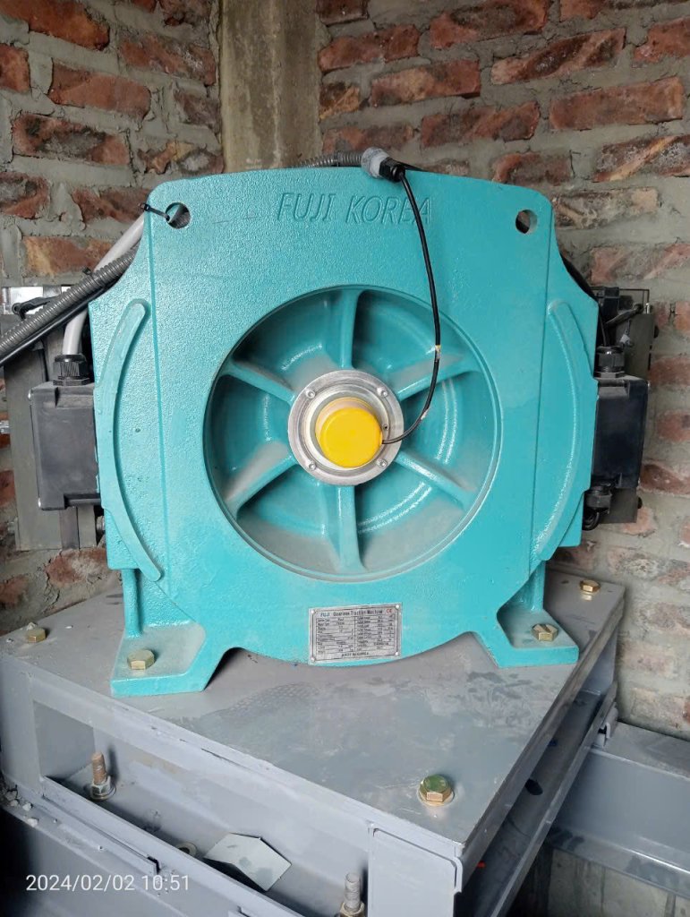

Fuji Hàn

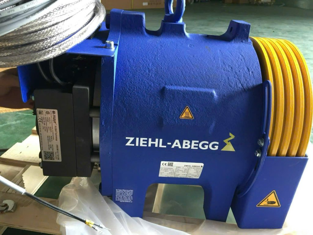

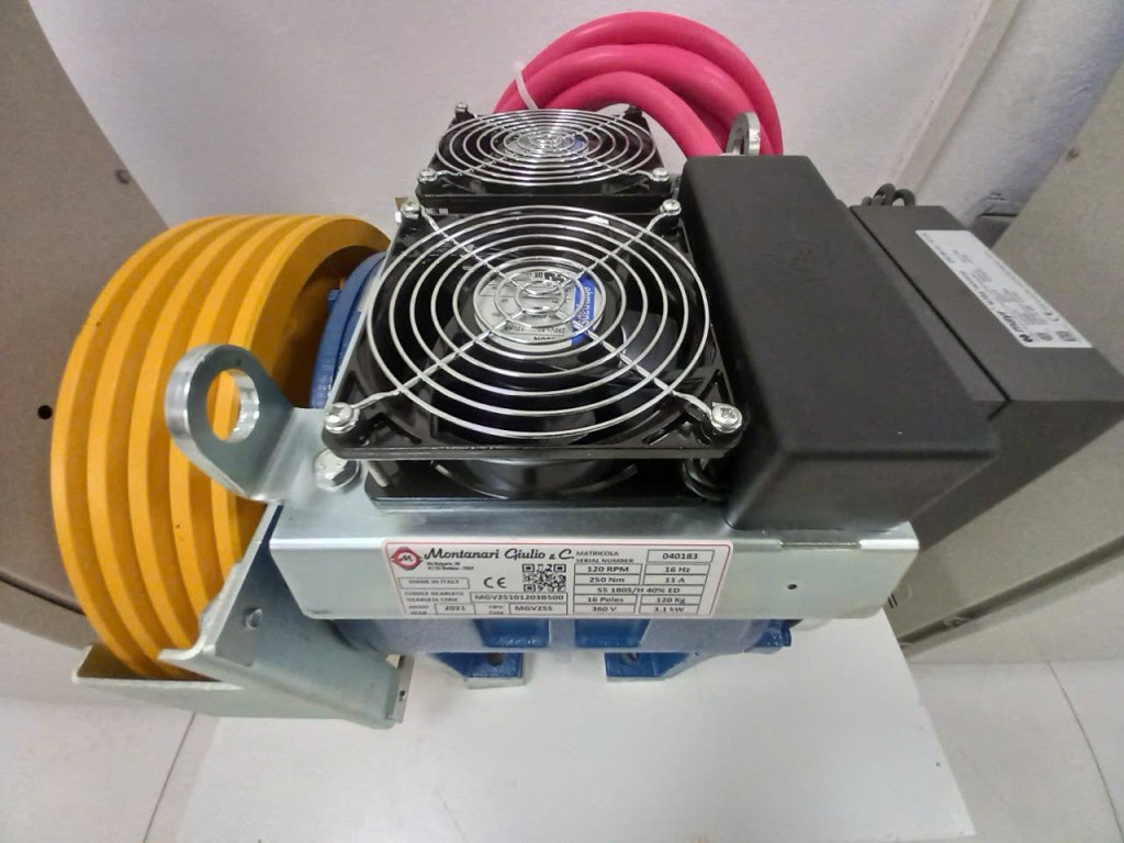

Động cơ Montanari - Italy và Ziehl Abegg của Đức

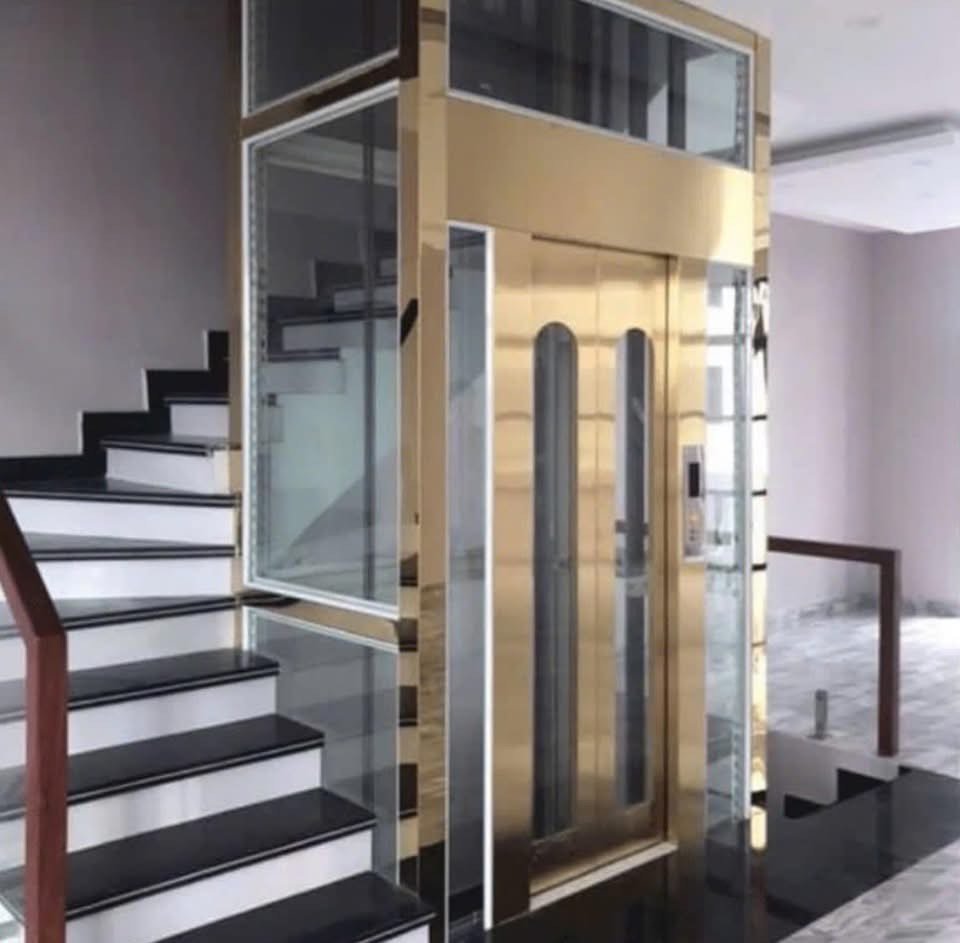

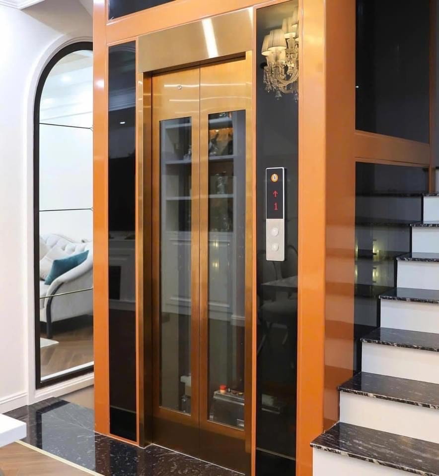

  • ✅ Trang trí cabin:
    • Nên chọn inox gương – kính – LED nếu muốn sang trọng.
    • Vật liệu đơn giản như thép sơn tĩnh điện giúp giảm chi phí.
    • Thường nhà máy có sàn đá đi kèm, nhưng khách hàng nên chọn loại vật liệu mình ưu thích, ví dụ sàn gỗ, sàn đá cùng màu với màu nền nội thất

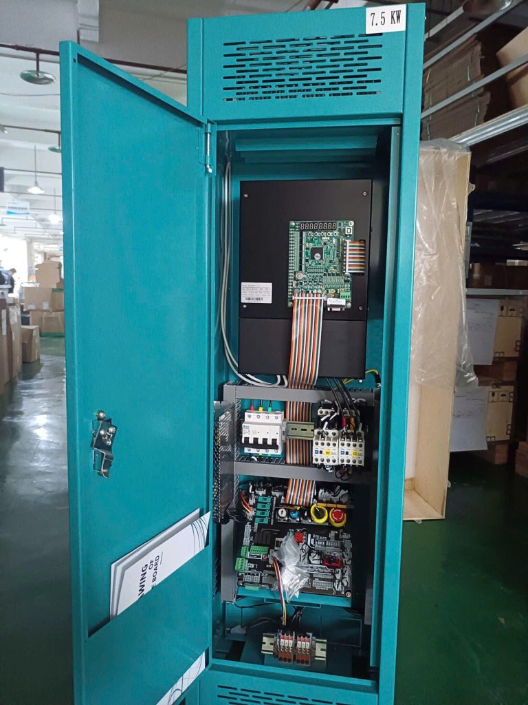

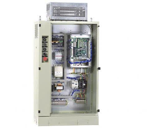

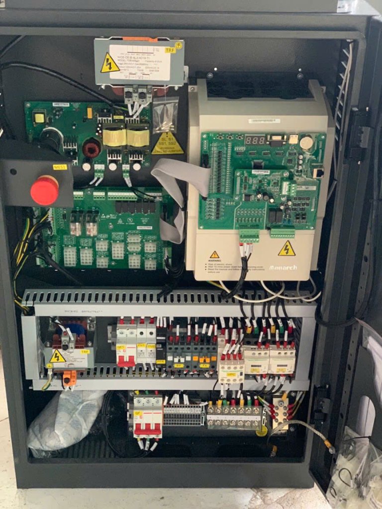

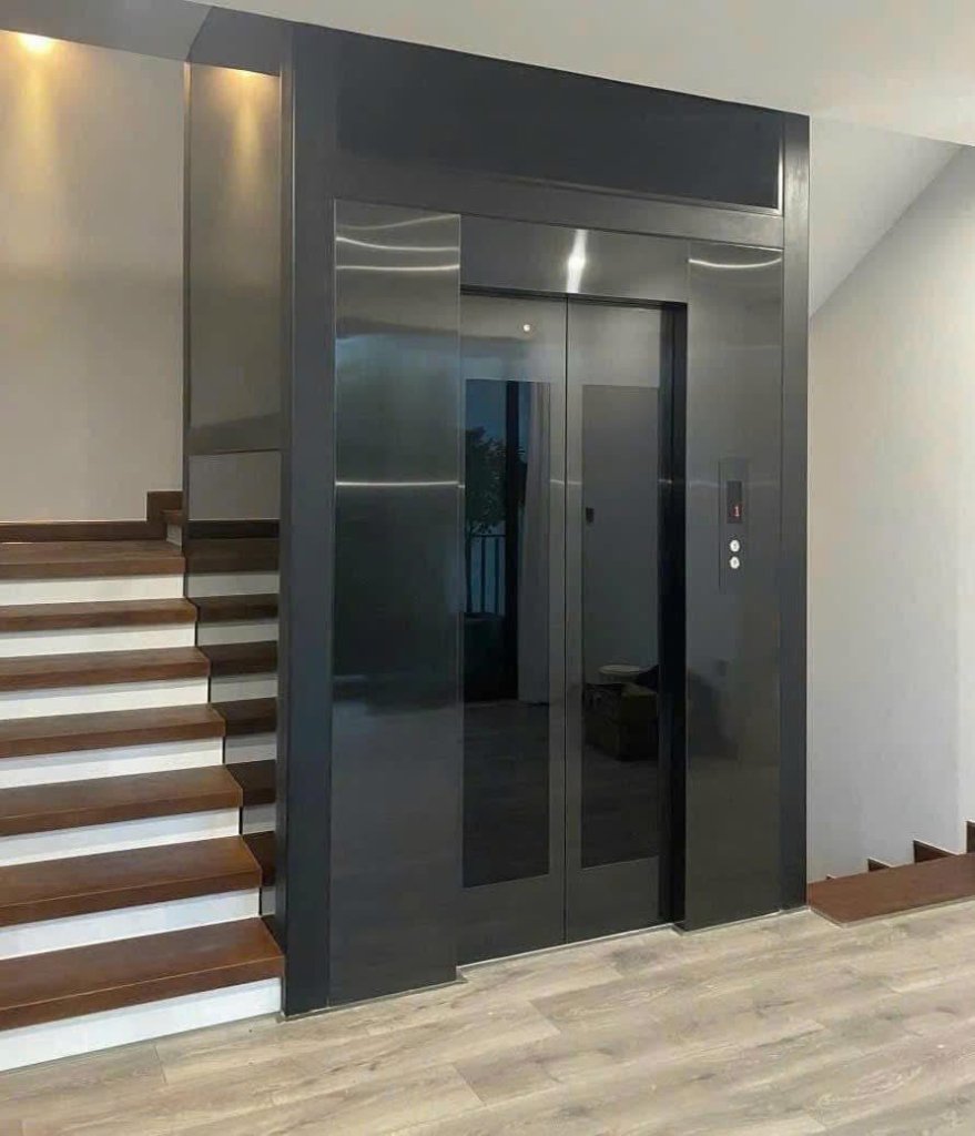

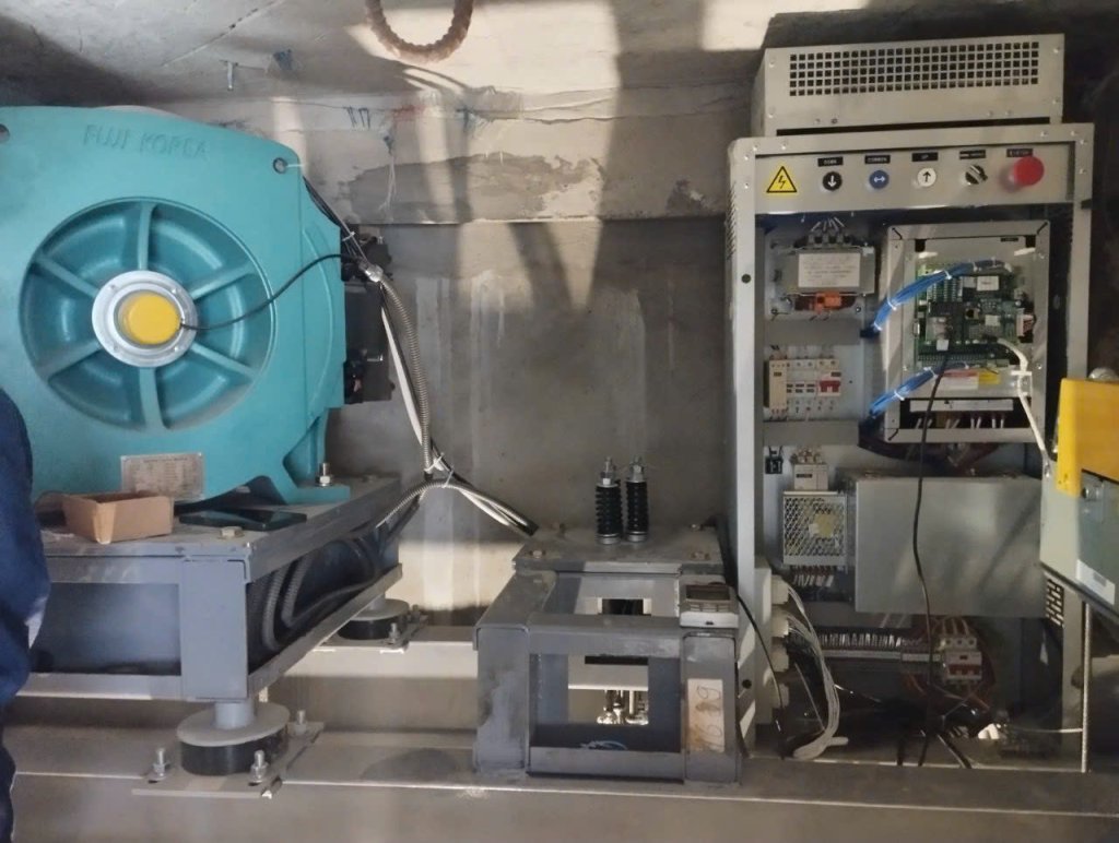

5. 🎯 Chọn tủ điện và màu inox trang trí cabin
Tủ điện thang máy gia đình sẽ kết hợp với động cơ khách hàng lựa chọn, hiện có các model ổn định và bền như Nice , AS 380 và Tomorrow
Chọn kiểu hoàn thiện bề mặt
  • Inox gương (Mirror finish): Bóng loáng, phản chiếu mạnh, tạo cảm giác rộng và sang trọng.
  • Inox sọc nhuyễn (Hairline): Mờ nhẹ, chống trầy xước tốt, giữ được vẻ sạch sẽ trong quá trình sử dụng.
  • Inox hoa văn – khắc CNC/laser: Tạo điểm nhấn cao cấp, phù hợp với thiết kế nội thất sang trọng.
Phối màu và trang trí
  • Inox màu (vàng champagne, đen, xám titan) giúp cabin thang máy nổi bật và hiện đại.
  • Có thể kết hợp với kính cường lực, ốp đá, hoặc LED trang trí để tăng giá trị thẩm mỹ.

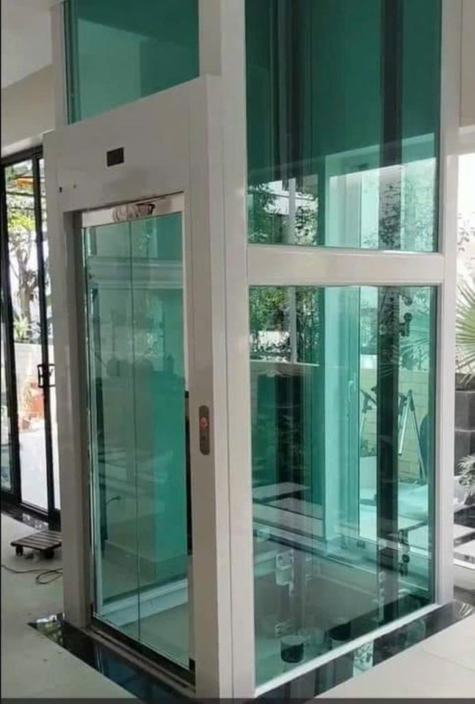

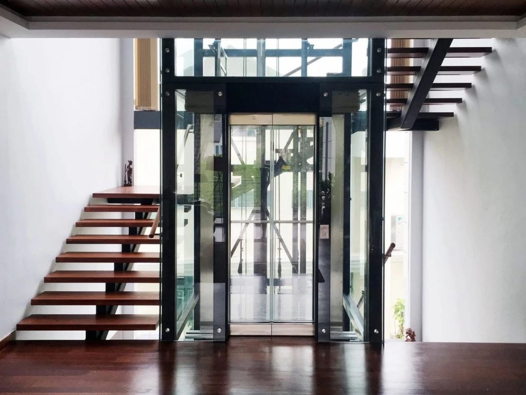

⚙ Thang Máy Không Hố PIT Là Gì?
Thang máy không hố PIT (còn gọi là thang máy Homelift) là loại thang máy không cần xây dựng hố sâu phía dưới sàn, hoặc chỉ cần một hố nông khoảng 50–150mm. Đây là giải pháp lý tưởng cho:
  • Nhà cải tạo, nhà phố xây sẵn
  • Nền móng yếu, không thể đào sâu
  • Gia đình cần lắp nhanh, gọn, không phá vỡ kết cấu hiện tại
✅ Ưu điểm nổi bật
  • Không cần đào hố sâu, tiết kiệm chi phí xây dựng
  • Phù hợp không gian nhỏ, linh hoạt lắp trong hoặc ngoài nhà
  • Lắp đặt nhanh, không ảnh hưởng nhiều đến sinh hoạt
  • An toàn, có hệ thống chống kẹt cửa và cứu hộ khi mất điện
🛠 Công nghệ phổ biến
  • Thang máy trục vít (screw drive): hoạt động êm, không cần hố pit và phòng máy
  • Thang máy thủy lực mini: phù hợp nhà 2–3 tầng, không gian hẹp
  • Thang máy MRL (không phòng máy): phiên bản cải tiến cho nhà dân dụng

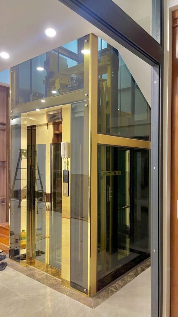

Tiêu Chí Xác Định Loại Kính Phù Hợp Thang Máy Gia Đình
Kính dùng cho thang máy gia đình có nhiều loại, mỗi loại có ưu điểm riêng:
  • Kính Cường Lực: Đây là lựa chọn phổ biến nhất nhờ độ bền cao, khả năng chịu lực tốt và an toàn khi vỡ (vỡ thành hạt nhỏ không sắc nhọn). Độ dày thường từ 8mm đến 12mm.
  • Kính Dán An Toàn: Gồm 2 lớp kính ép với nhau bằng màng PVB, đảm bảo không rơi vụn khi vỡ, thích hợp cho gia đình có trẻ nhỏ.
Độ dày của kính thang máy gia đình ảnh hưởng trực tiếp đến độ an toàn và khả năng chịu tải:
  • 8mm: Phù hợp với thang máy nhỏ, tải trọng dưới 350kg.
  • 10mm - 12mm: Lý tưởng cho thang máy gia đình có tải trọng từ 350kg đến 450kg, đảm bảo độ chắc chắn.
3. Lựa Chọn Màu Sắc Và Độ Trong Suốt
Màu sắc của kính không chỉ ảnh hưởng đến thẩm mỹ mà còn đến cảm giác không gian:
  • Kính Trong Suốt: Mang lại sự thoáng đãng, phù hợp với nhà có diện tích nhỏ hoặc thiết kế tối giản.
  • Kính Mờ: Tạo sự riêng tư, thích hợp cho nhà đông người hoặc cần che chắn tầm nhìn.
  • Kính Màu: Như kính xám, kính xanh, hoặc kính trà, giúp tăng tính thẩm mỹ và đồng bộ với nội thất.

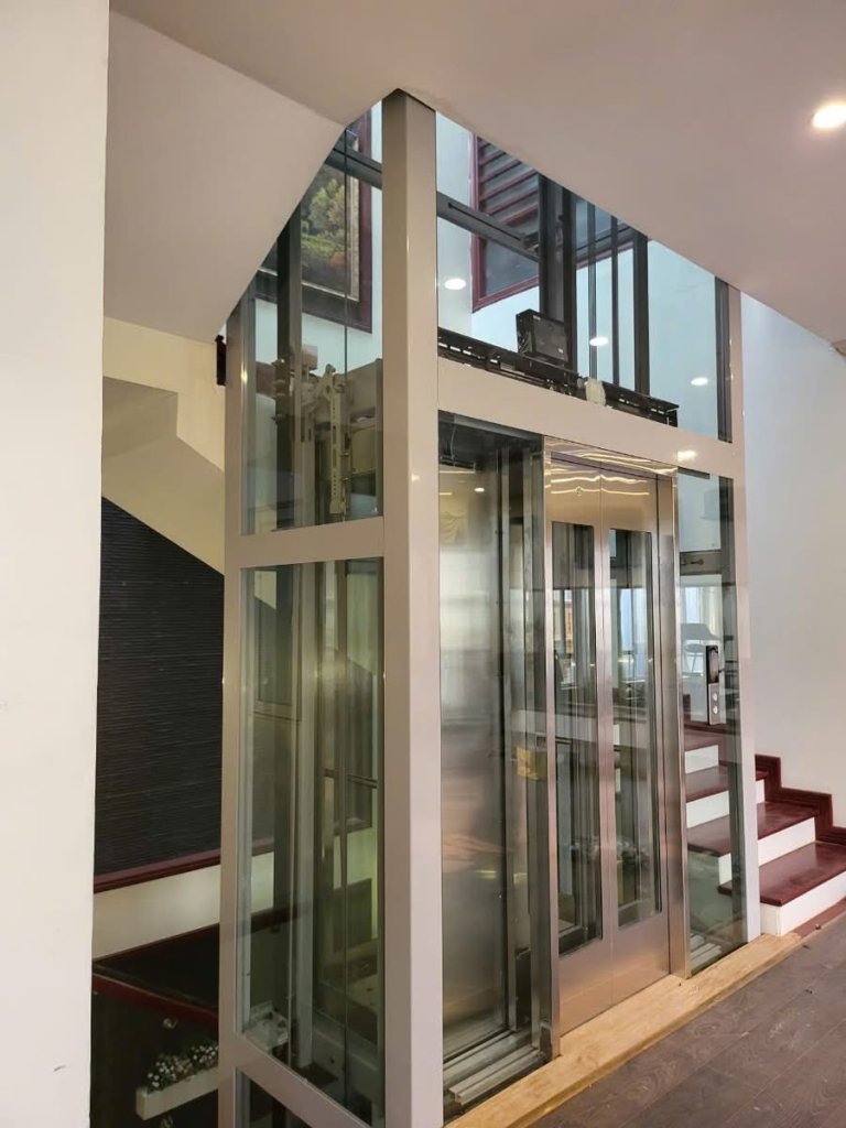

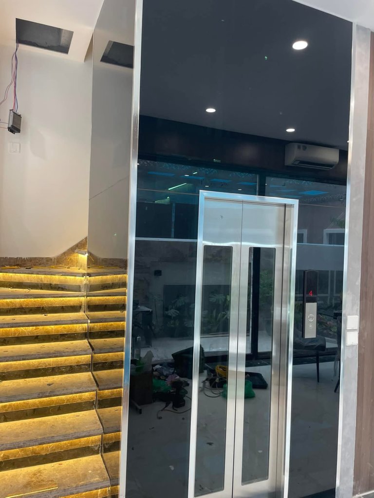

Thi công phần chờ thang máy thế này có cao không các cụ nhỉ ?
