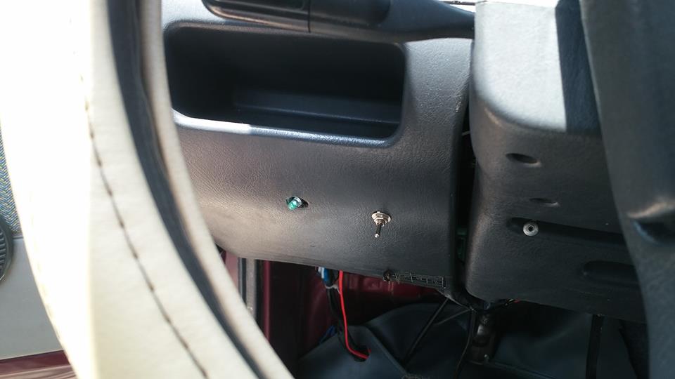

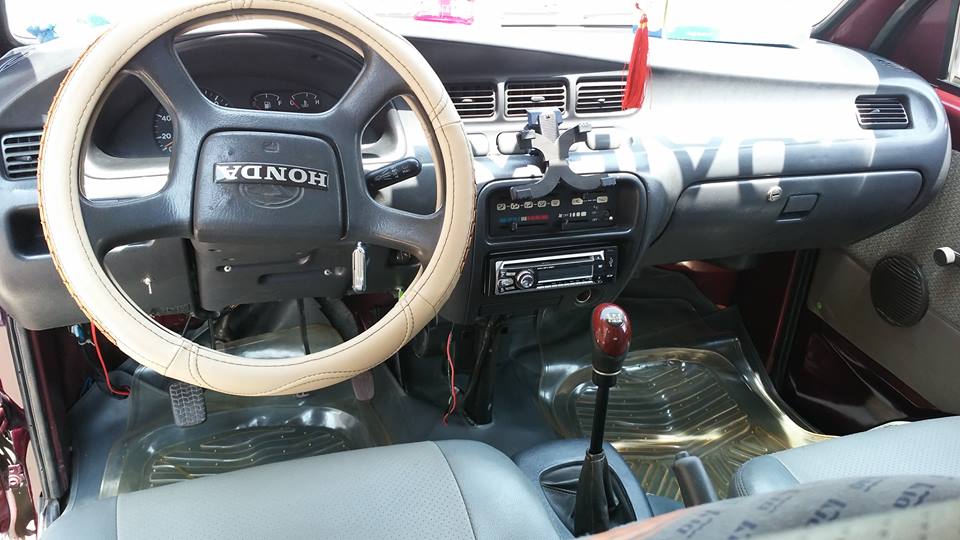

Vài hình ảnh gửi các cụ xem :D

Cái này mình nghĩ bác có thể dùng cái bộ lắp ngay chỗ bảng số (bên cạnh đèn bảng số) thì đỡ mất công khoan lỗ phải không ạ?
hì hì, cảm ơn cụ đã góp ý, nhưng em lỡ mua cái loại này rồi giờ ko có gắn lên đó được, mà nếu gắn trên đó cũng phải khoan cái lỗ để luồn dây với lại luồn dây trên thân vỏ xe hơi phức tạp vì phải tháo ốp.... em sợ tháo xong ráp lại nó lại cong vênh vì lâu năm rồi và em sợ nó cũng gãy mấy cái nút đóng.

Nhiều xe ko có chỗ gắn màn hình, với lại xe cỏ thì đầu tư mấy bộ đó vào cũng hơi phí, em dùng những cái sẵn có để đỡ tốn + ko thích dây nhợ loằng ngoằng, nếu dùng cáp AV => USB thì có sạc dt được ko cụ? nếu ko thì tèo. Ngoài ra em còn dùng điện thoại làm trung tâm Media của xe luôn (khoản này thì hay hơn hitech hơn dùng mấy cái đầu DVD trên xe chọn bài chọn nhạc dễ hơn) đỡ phải thay cái đầu cd cũ của xe nữa.
ps: cụ Dongo ơi sao phần chọn chất lượng hình ảnh em để Normal thì ổn nhưng khi chọn High thì nó lại hiển thị 2 khung hình nhưng lại rất nhỏ và nó thu về cạnh trên màn hình còn lại bên dưới thì đen thui cụ ợ.

Em nghĩ AV nó đâu có nguồn đâu, một số thiết bị nó chuyển AV --> Micro USB để nó truyền AV thôi. Bác dùng cái này thì phải chủ động sạc pin cho nó (vì còn dùng chỉ đường, bản đồ,...). Bác có thể dùng cục pin sạc dự phòng, vừa để trên xe vừa mang đi chỗ khác cũng được. Hoặc, bác dùng cái sạc cổng Micro USB lấy nguồn từ tẩu thuốc.
Về chất lượng hình ảnh: Em thường dùng Normal, nhưng chuyển qua High cũng được (hình có nét hơn nhưng tốc độ load hình bị chậm). Bác thử bằng thiết bị android khác (độ phân giải màn hình cao hơn), có thể nhận được chế độ HIgh. (Nếu dùng đồng thời cả 2 android sẽ có hiện tượng tại 1 thời điểm nó chỉ cho xem trên 1 tb).

Mình chỉ dùng cam khi lùi xe nên mức độ hao pin không đáng kể, chủ yếu là khi dùng google map và xem video thì pin mới tụt nhanh. Tuy nhiên dùng cáp AV thì bất tiện cái là em dùng con Sky A900 nên chỉ có duy nhất cổng USB mini vừa sạc vừa kết nối với các thiết bị thì khi vừa lùi xong lại phải thao tác tắt cam gài số tiến xong lại phải tháo cáp để gắn cáp sạc từ tẩu thuốc hoặc pin dự phòng nên hơi rắc rối {vì cứ lên xe nếu dùng bản đồ hoặc phát media (nhóc nhà em nó nghiện clip Gummybear và quảng cáo nên em phải thường hay mở để cháu nó ngồi yên chứ không thì cháu nó mò mẫm bật tắt tùm lum các thiết bị trên xe, kể cả kéo cần số và thắng tay =))) nên em phải cắm sạc để bảo toàn lượng pin khi xuống xe}
