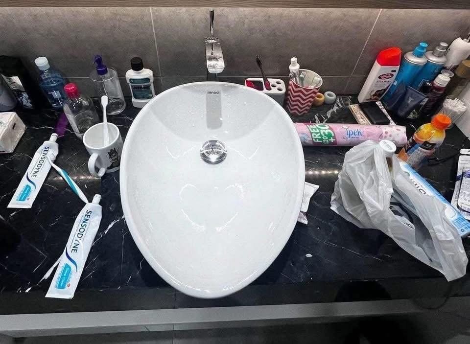

Hãng Innoci nghe như của Ý ko biết chất lượng như nào các cụ nhỉ? Cái ảnh lavabo minh hoạ này nhìn nông choèn thì rửa mặt nước bắn hết ra xung quanh.
tên giả cầy thôi bác, hàng Quảng Đông nhé

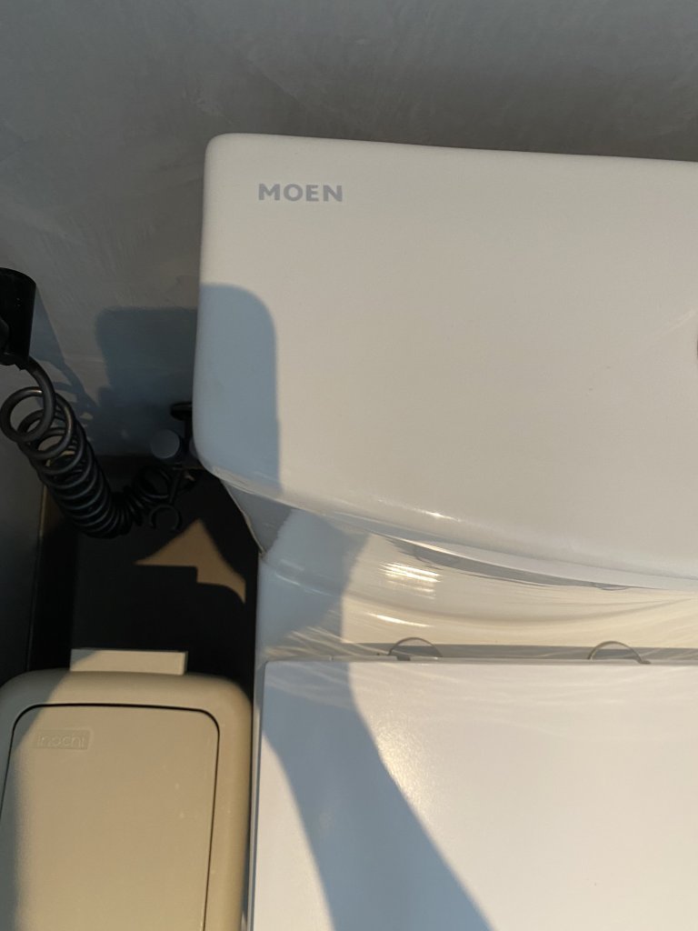

Mấy nay em đang ở 1 resort trong Mũi Né. NVS có quả két nước như này mà nước cứ chảy suốt đêm như kiểu cái phao ko ngắt được. Nhưng chỉnh cái nắp 1 chút thì nó hết. Chả hiểu nó là hãng gì.
