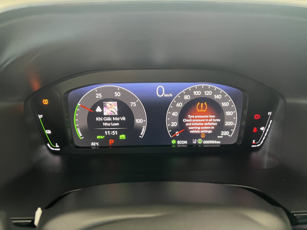

Lốp nhìn vẫn bình thường mà nó báo áp suất lốp thấp là sao các cụ nhỉ, phải bơm thêm nữa à?
locdx
OF-64142
15/5/10
971
437,518 Mã lực
Cái này hồi em còn dùng lốp zin bị 1 lần mặc dù áp suất lốp 2.3 bánh trước và 2.2 bánh sau. Cụ vào hệ thống cái đặt reset lại là hết báo lỗi.
Nhưng từ hôm thay 4 qua lốp Michelin vào thì chưa bị báo lại lần nào.
T90i
OF-50667
11/11/09
1,121
463,287 Mã lực
Em vào lốp Hải Triều kiểm tra, giảm áp suất lốp đều về 2,3 vẫn thấy báo lỗi, nhắn hỏi bên đại lý thì họ cũng nói sẽ hướng dẫn cài đặt reset lại.
