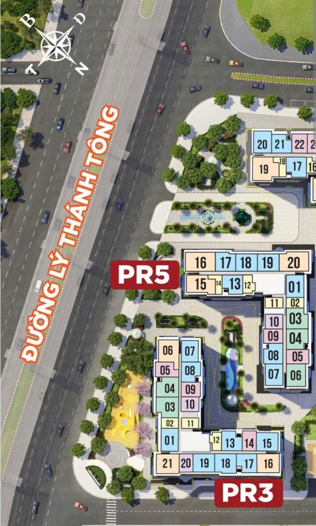

Các cụ phán hộ em trục 20 toà PR3 có nóng lắm k ạ? Vì nếu mùa hè mặt trời lặn Tây Bắc thì cũng đỡ các cụ nhỉ?
Nóng đó cụ, chiều mùa hè tây bắc chiếu vẫn vào nhiều tuy có mấy nhà chắn bớt

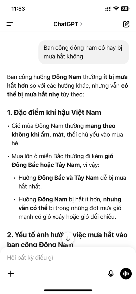

Cụ nói như nào. Nhà em Bc Đông Nam chả mấy khi bị mưa hắt. Bão Yagi em còn ngồi ngoài đó hút thuốc xem cây đổ bình thường. Hướng Tây Bắc thì nhà nào cũng đi giữ cửa BC. Hay Đông Nam chỗ chỗ cụ khác nhỉ 🤓. Em hỏi GPT thì nó nói như này
Logia ĐN rất ít bị hắt mưa, bão yagi gần như ko cảm nhận gì thật
