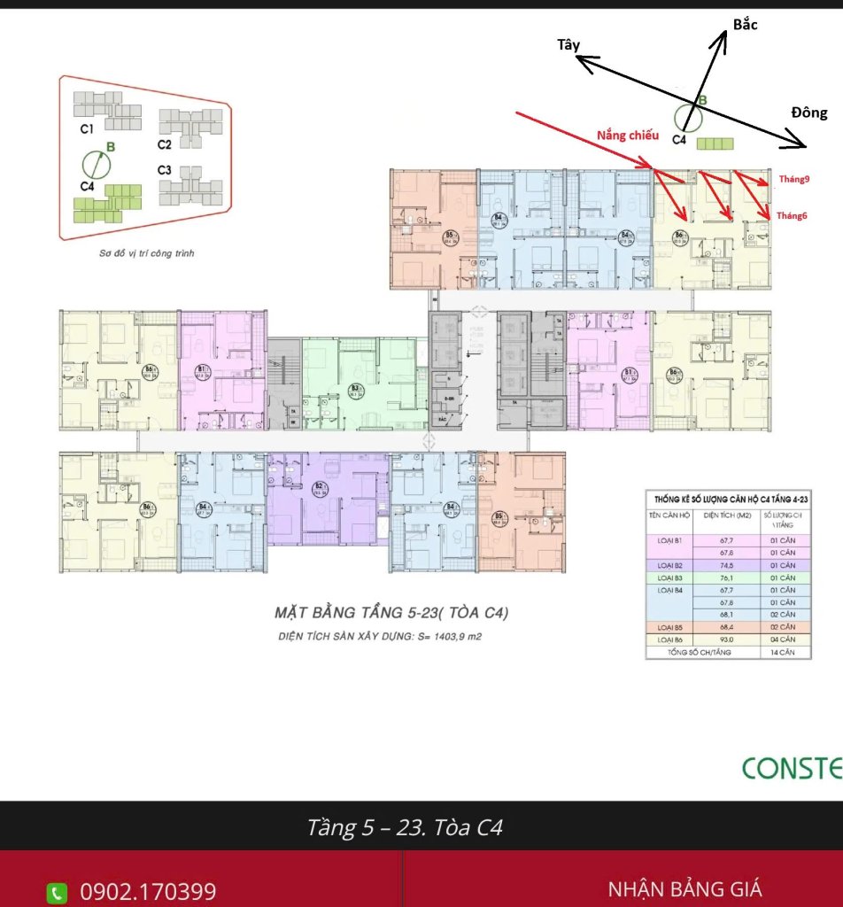

cụ check giúp e căn c4-11, e nhìn thì nó là bắc tây bắc đúng ko ạ, như này thì nắng cũng chỉ chiếu chéo 1 phần ban công thui cụ nhỉ:), thank cụ
Đúng r cụ. Ban công Bắc Tây Bắc + phía góc bên kia là Đông Đông Bắc. Căn của cụ ưu điểm là căn góc rộng, view quảng trường.
- Nhược điểm là lạnh mùa đông và nóng giữa hè (chịu nắng mạnh tầm tháng 6). Nếu ở tầng cao ko đx toà C3 che thì cái giường ngủ trong cùng khá lạnh đấy (giường sát cửa sổ kính nên sẽ cảm thấy hơi lạnh). Mùa hè thì sẽ nắng sớm hướng đó nên lưu ý rèm các thứ che nắng và cản nhiệt tốt (đừng dùng rèm cầu vồng hay rèm lá mà nên dùng rèm vải 2 lớp).
Màu đỏ là em vẽ hướng nắng chiếu tháng 9 và tháng 6.
Trong 4 căn góc to nhất thì căn của cụ đứng thứ 3. Căn 10 đẹp nhất --> Căn 5 --> Căn 11 của cụ. Căn 6 xấu nhất, nắng quanh nhà suốt mùa hè.
Vâng cảm ơn cụ đã phân tích, e cũng nhận định như vậy, nhưng thích view nội khu quảng trường và nó cũng rẻ hơn nữa nên e chọn,
Sẽ bị nắng chéo ban công, và bức tường phòng ngủ

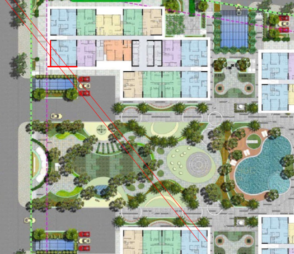

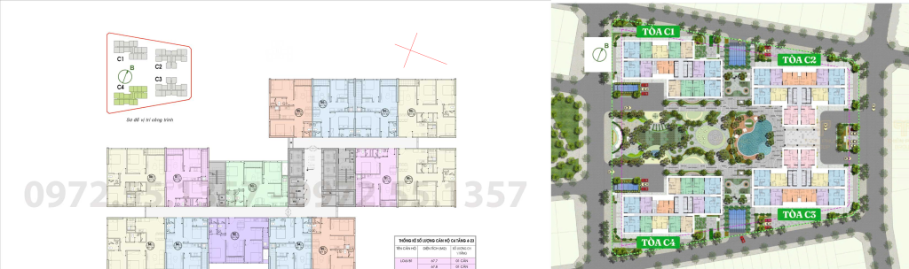

e ở tầng 12, toà nhà cao 25 tầng, và bên kia có toà c1 cao 25 tầng, như vậy e nghĩ toà c1 sẽ chắn đc khá năng buổi chiều, lý tưởng là chắn đc nắng vào tường phòng ngủ như cụ vẽ, nhưng cái quảng trường có vẻ hơi rộng, ko biến chắn nổi không, e nghĩ vậy đúng ko cụ?
ko biến nó có chiếu như vạch đỏ e vẽ ko :D
ảnh tổng thể nó đây ạ

Tầng 12 thì em nghĩ tầm sau 4h nó sẽ được che đấy. Tuy xa nhưng lúc ấy mặt trời xuống thấp nên nó sẽ che được. Với lại nhà cụ cửa kính cũng khá rộng nên làm rèm vải 2 lớp sẽ giải quyết được vấn đề.
Sợ nhất là hướng nắng lại dính bức tường 10-20 thì nó nung cả chiều mới bí bách khó chịu. Chứ kính hoặc lô gia thì cũng nhiều giải pháp cụ ạ. Hơn nữa m xác định trc từ đầu, muốn giá đẹp phải chấp nhận điểm nọ điểm kia thôi.
