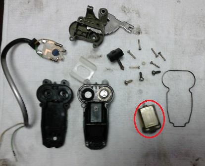

Kính các Cụ
Mấy hôm nắng ráo, gương nhà cháu gập ra gập vào ngon lành
Tự nhiên hai ngày mưa, cái gương bên lái nó ì ra, vừa lắc cái núm vừa đẩy tay nó mới chịu mở ra
Bực hết cả người
Hôm nay rách việc ko biết làm gì nhà cháu quyết cậy ra xem thế nào
Cái bộ gấp vào mở ra bẩn kinh khủng, động cơ kẹt cứng
20 năm hoạt động, chắc là chưa vệ sinh bao giờ
Nhà cháu tháo tung hết cả ra, vệ sinh rửa sạch sẽ
Cái động cơ điện (chỗ khoanh đỏ) thì mai nhà cháu tìm cái mới thay vào
Loại này bán đầy chợ, hàng tiêu chuẩn
Nhà cháu thấy toyota, honda gì đấy đầu dùng cái như thế này
Mai kết quả thế nào sẽ báo cáo các Cụ rõ

Nhà cháu đã thay cái mô tơ
Chạy ầm ầm
Hy vọng được 5 năm :-o

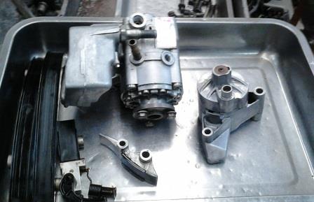

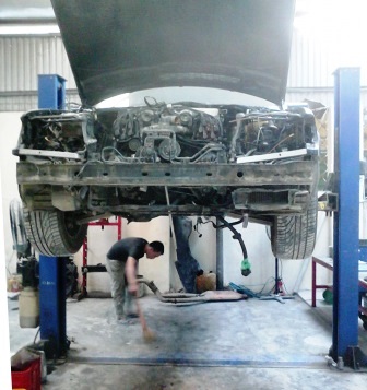

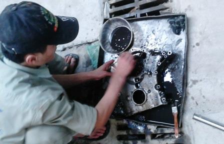

Kính Các Cụ,
Bà hai nhà cháu đã lâm trọng bệnh và phải nẳm viện 2 ngày nay rồi
Các y bác sĩ đang tận tình chăm sóc
Dự là ngày mai sẽ lên bàn mổ ạ :-$

Các Y Bác Sĩ tận tình chăm sóc
Ca này quan nan y, quá nhiều ốc vít ạ
Sạch đẹp trắng trẻo, ko biết có chạy ko hay chỉ để trưng bày [-(
