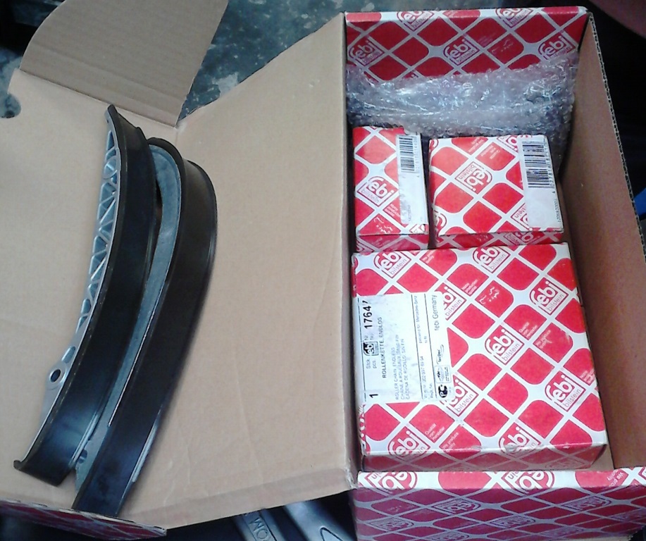

Kính các Cụ là nhà em đã kiếm được trọn bộ xích cam mới, may quá có ông bạn ở tận chính quốc mua hộ gửi về.
Mua ở an nam ta chết tiền !

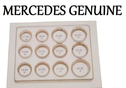

Nhà em cần tìm cái này:
Mercedes W140 Transmission Valve Body O-Ring Set
Hộp số của nhà em là 722.362
Bộ này ở ''bển'' a o ba ma bán khoảng 89$
Mua chuyển về mất thời gian quá
Nếu Cụ có sẵn nhà em mua luôn cho nhanh

bộ như cụ thì nhà em đang hết mất rồi , hiện đang còn sẵn như ảnh thôi ( nó gọi là bộ sec măng nhựa bên trong mấy quả bitong trong cụm valve body hở cụ ? nếu là đúng thì chẳng phải đặt bộ này nhà em gia công đc mới và bền như đặt)
Đúng chính xác nó để thay toàn bộ các vòng bên trong tổ ong.
Ko biết Cụ gia công được ko
Bao lâu
Bao tiền
Và quan trọng nhất là chất lượng, bảo hành ...
Vì mỗi lần thao ra thay vào mất công lắm.
Còn các phần như hình của Cụ thì nhà em thay rồi.
Bao lâu
Bao tiền
<:-P
2.700 k độ 2 ngày cụ ạ ! bảo hành thoải mái vì nhà em làm mấy cái đó từ 2009-10 rồi đến giờ ko sao .( h/số bán tự động đièu khiển toàn bộ bằng áp xuất dầu ko có điện ... cụ có thắc mắc hay bệnh trạng như lào có thể tả em tư vấn thêm , dòng này em rất co kinh nghiệm )
Nhà em tư vấn với chú thợ cả rồi
Chú thợ bảo là ko cần cả loạt xec măng nhựa đấy
mer họ bán cả bộ để cho vài ba đời hộp số
Còn trên xe nhà cháu chỉ cần 5-6 cái thôi
Hộp số nhà cháu là 722.362
Nếu cụ có mẫu xéc măng thì cụ xem cả bộ thay cho cái tổ ong đấy cần bao nhiêu chiếc, kích cỡ thế nào
Và cho nhà cháu biết chi phí
Còn nếu ko thì để nhà cháu tháo ra, xem cái nào kém, lấy mẫu đi làm từng chiếc.
ý cụ thế nào ?
:D
Tuỳ nhà cụ thế lào cháu cũng phục vụ đc ạ , nhưng gia công thì cháu phải có đủ mẫu quả bitong + lòng xi lanh thì mới chính xác được . nhà cụ có 3 quả bitong nhựa ~ 6 secmang to nhỏ # nhau nếu cháu nhớ ko nhầm
