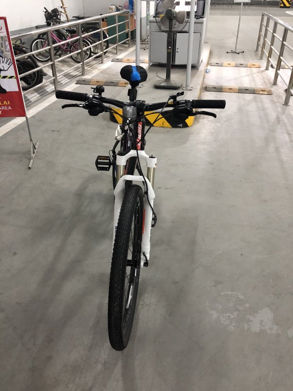

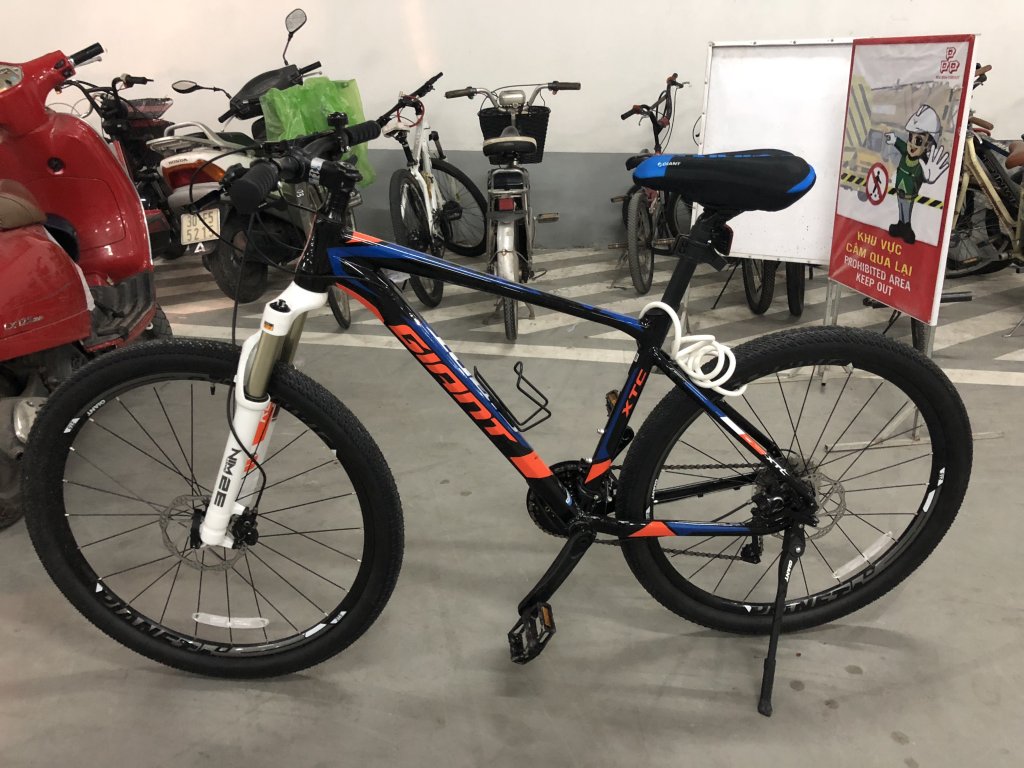

Chào cụ! Em có con xe được cho dưới này muốn nâng cấp bộ vành lốp trước sau loại to như escape và thay cả bộ đùi với đĩa 3 tầng (hiện đĩa 2 tầng) được không cụ. Hiện bộ líp sau 8 tầng với xả đề trước sau đều là của Shimano.
Nếu em không nhầm thì cụ cũng đang dùng vành 700c 622 giống như dòng escape rồi. Có thể cụ đang chạy 700x25 hoặc 28 trong khi của escape là 700x32. Đùi đĩa cụ hoàn toàn có thể thay lên 3 tầng. Hiện tại tay đề trước chỉ có 2 tầng nên nếu cụ ko thay sang loại đề 3 tầng thì cụ chỉ có thể chọn dùng đĩa 2 3 hoặc 1 2
