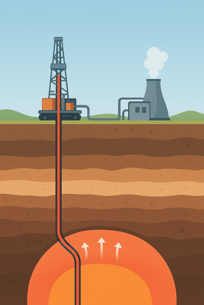

Chưa có quả hình ảnh nào để anh chị em hình dung ra địa nhiệt nó như thế nào nhỉ. Không biết ứng dụng của món địa nhiệt nó có như trong hình bên dưới không :)
Đúng rồi cụ, cơ bản nó cũng gần như này.

Thử nghiệm của cụ, đi kiếm cái dàn khoan sâu để thuê rồi chở đi chở về đến chỗ khoan em e cũng hết 1M đồng ông Trăm rồi. Nên em e là dự trù kinh phí thử nghiệm 1M đồng ông Trăm nó hơi ít. Từ đó làm em hơi nghi ngờ nhiều ý tưởng của cụ. Em e là giống cái cụ gì mới mấy bữa trước chê doanh nghiệp Việt không dám đổi mới sáng tạo, doanh nghiệp Sing nói chuyện cái là sướng liền.
