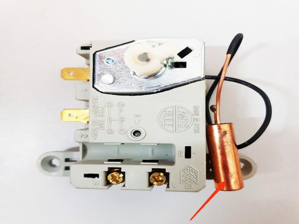

[TT Hữu ích] Cụ nào thích tự sửa đồ sinh hoạt gia đình vào ủng hộ em

Các cụ tư véo em quả này phát, gần đây em chỉnh mức nào thì cũng phải gần như chỉ còn nước lạnh nó mới nhảy lại, để nóng quá thì lãng phí vì ít 1 người dùng hết, lại hơi nguy hiểm, mà để hơi dư thì người sau lại thiếu. Trước chỉnh khá chuẩn cho 1 người dùng, ai dùng sau lại bật tiếp 1 phát ăn ngay.
Bình Ariston 30L này em tự lắp dùng khoảng 3 đời với gần chục cái rồi

Soi kỹ thì rơle cụ kiểu có râu đo nhiệt cắm lỗ đo nên cụ làm 2 vc sau:
1. Vệ sinh sạch lỗ đo, râu đo nhiệt, cắm lại cái râu đo sâu vào trong để điểm đo chính xác,
2. Vs và thay bộ dây jack nối, em thấy nó đã bị gỉ và gây nóng, tiếp xúc kém chỗ cắm - mua 20k shopee.
Sau khi làm 2 mục trên mà nhiệt vẫn k ổn định thì mới thay rơle.
Em làm hết 2 món trên rồi cụ ợ, em đang tìm cửa hàng bán tại HP để mua luôn cho giòn, em cũng còn 1 cái rơle nữa mà khác đời, ko lắp vừa, nhẽ về ngâm kiú chế phát b-). Nhưng em vẫn tháo xuống vệ sinh phát nữa đã :D
Mua mới hàng đúng kiểu luôn cụ, nó rẻ, sửa 1 lần là yên tâm chục niên
Cụ kt cái đầu cảm biến nhiệt xem tiếp xúc vỏ bình tốt ko ( vệ sinh sạch sẽ + bôi thêm ít mỡ tản nhiệt ) hoặc thay cả cục mới như hình
