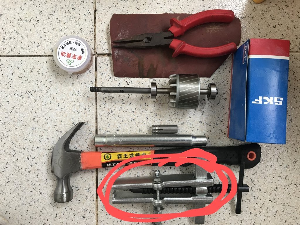

Em tưởng nó dùng vòng bi bạc đạn hở có thể tra dầu được.
Cụ hướng dẫn em dụng cụ và cách mở thay vòng bi, link mua dụng cụ và vòng bi với. Nhà e cũng 3, 4 cái quạt này
Quạt nhà em có mấy loại:
1 Quạt cây đời đầu là F-400K,
2 Quạt cây đời sau đó là F-409K (cũng giống 400K).
3 Quạt treo tường F-409MB
4 Quạt cây F-407WGO đời đầu dùng bạc đồng,đời sau dùng vòng bi
Cái nào dùng bi thì đều dùng bi 608
Cụ tham khảo cái thớt này,
1- Lên shopee mua cảo bi
2- Gọi thẳng SKF mua vòng bi hoặc tra mạng chỗ nào gần mình thì gọi, em mua của Ngọc Anh.
3- Dụng cụ đóng bi mã SANKO HT-BA10M
4- ra hàng kim khí mua thêm con nở rút M8 lấy áo để đóng
Cảo bi là cái này phải ko cụ?

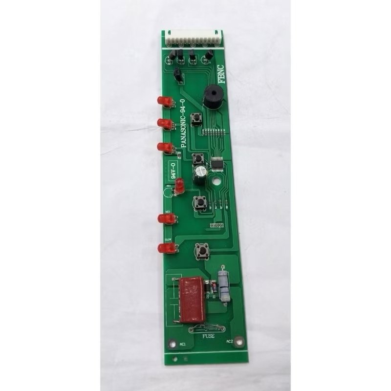

Nhà em có cái quạt cây Pana 409K bị hỏng bộ phận nhận điều kiển từ xa ở trên thân quạt. Dùng điều kiển chĩa vào chỉ thi thoảng bấm chạy lên được rồi không điều kiển từ xa được gì nữa.
Em đã dùng điều kiển của cái quạt treo tường Pana cũng không có tác dụng mặc dù đang dùng cho cái quạt tường bình thường.
Cái quạt cây bị hỏng em mua cũng gần 20 năm rồi, có chữa được cái mắt nhận điều kiển từ xa trên thân quạt không cụ?
Mắt nhận khó hỏng lắm, khả năng là tay khiển dùng lâu nên tiếp xúc kém dần khi bấm. Xử lý bằng cách mua tấm dán bàn phím trên sop pi, tách ra các miếng nhỏ dán vào dưới các nút hỏng là được; cái khó là phải khéo cậy tay khiển ra và lắp lại cho chắc chắn.
Em dùng cái khiển của quạt treo tường Pana mà cụ. Cái khiển này đang dùng tốt với quạt treo tường. Nhưng dùng nó cho quạt cây thì vẫn gặp đúng lỗi như dùng với cái khiển của quạt cây.
À vậy em đọc chưa hết, khả năng tụ giảm áp 1uF của nguồn khiển quạt cây giảm trị số, thay tụ mới cũng rẻ; cách tháo lấy ra bo điều khiển thì cụ xem trên you tube .
Shopee thẳng tiến mua cái mạch lô khoảng 100k tháo ra gắn vào chạy phe phé không lỗi lầm. Mạch hỏng cất đâu đó rảnh thì sửa mà bận thì vứt sọt rác cụ nhé. Mạch đểu và mạch hịn chạy cũng …như nhau thôi.
Dòng 409K này hay bị hỏng bo mạch, sau 10 năm sử dụng là hỏng, mua mạch chính hãng thay vào là lại ngon, 400k thì phải. Nút bấm, điều khiển nằm trên bo mạch này cả.
