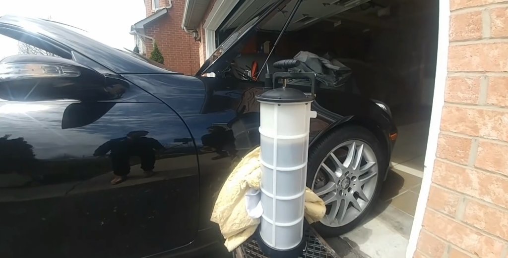

Em tính kiếm cái máy hút nhớt nhỏ nhỏ để nghịch thay dầu nhớt cho xe máy ở nhà. Mọi khi em đều tháo ốc xả nhớt đáy, có điều sợ tháo ra tháo vào dễ bị hở rò nên tính chơi bài hút lành hơn. Có cụ nào đã dùng rồi chia sẻ kn cho em với ạ.

nay cũng thay dầu đây .
nhãn mityvac .

Hút không hết được dầu cũ đâu cụ. Ốc xả nhớt cụ phải tay to mới nứt lốc máy gây rò rỉ. Chuẩn nhất cụ mua tay cân lực ý, thường ốc lực 20. Em lúc đầu cẩn thận thì dùng bút dạ đánh dấu, nhưng dầu loang ra cũng mờ. Quen tay thì vặn tới nặng tay là đủ.
Cụ vẫn muốn mua máy hút thì em thấy ngoài cây xăng Petrolimex họ dùng loại chế bé bé. Cụ tìm loại đấy xem có ưng không.
