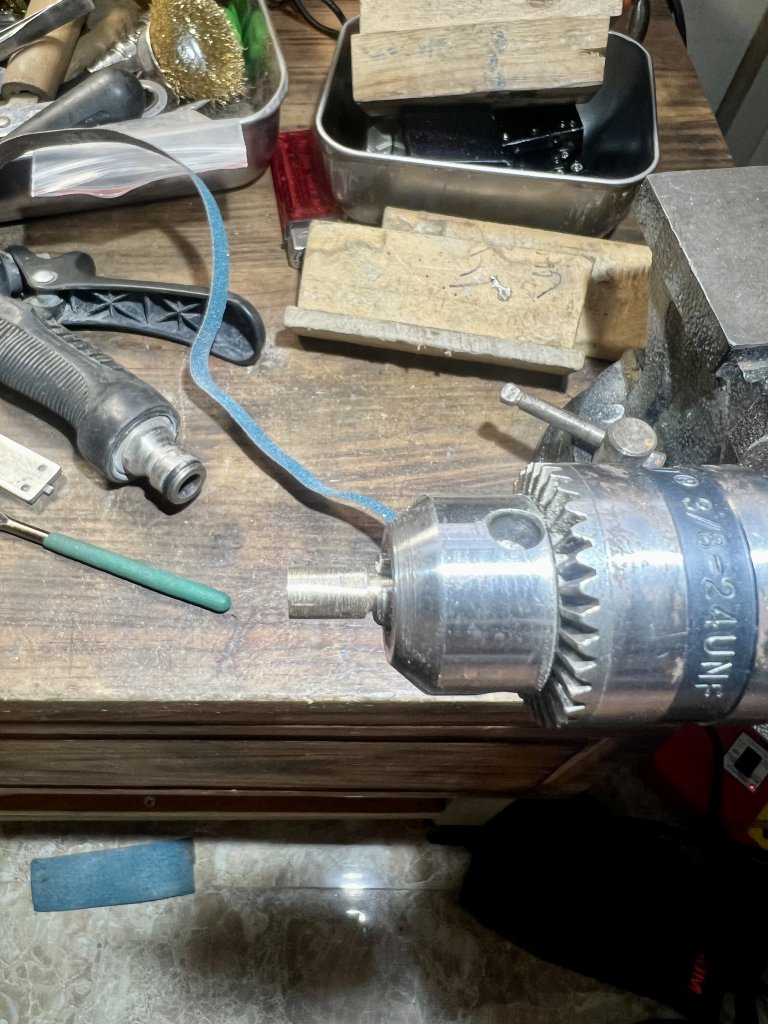

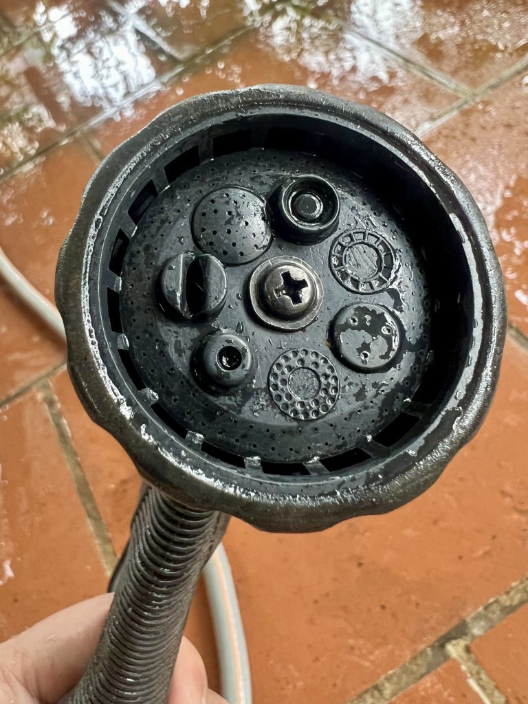

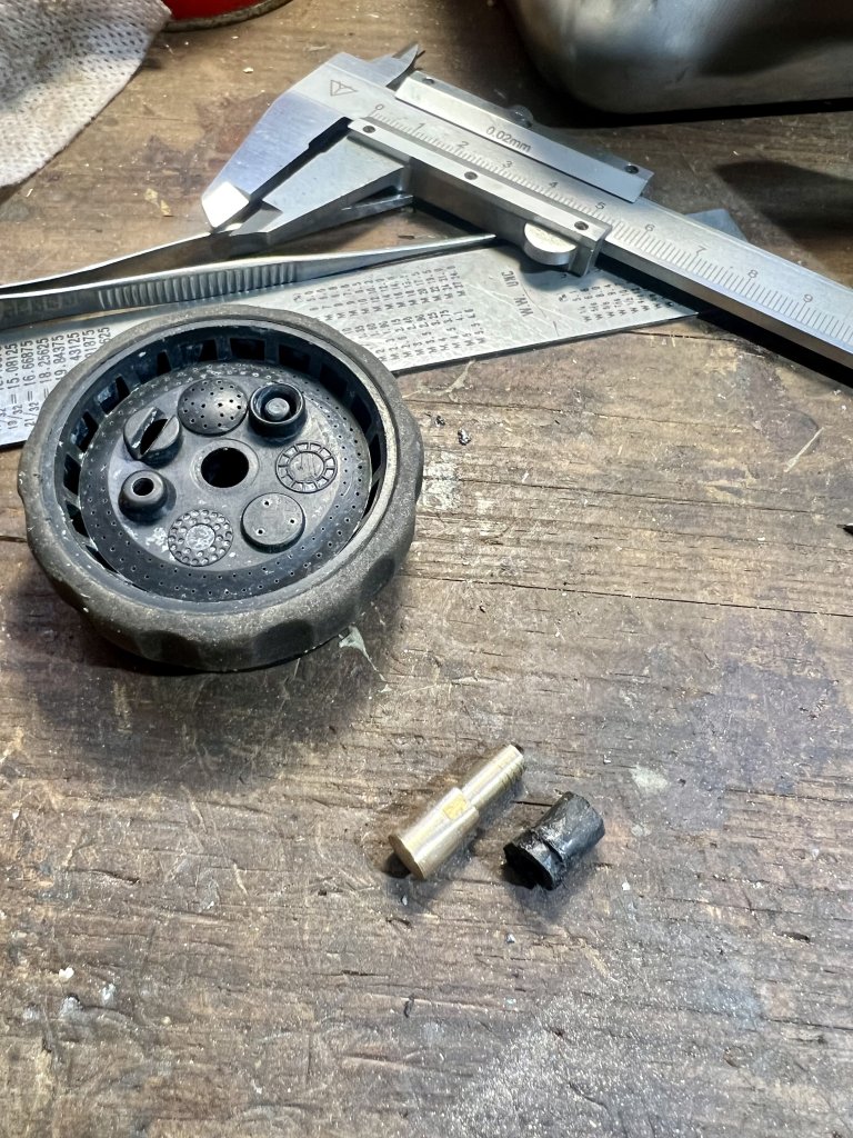

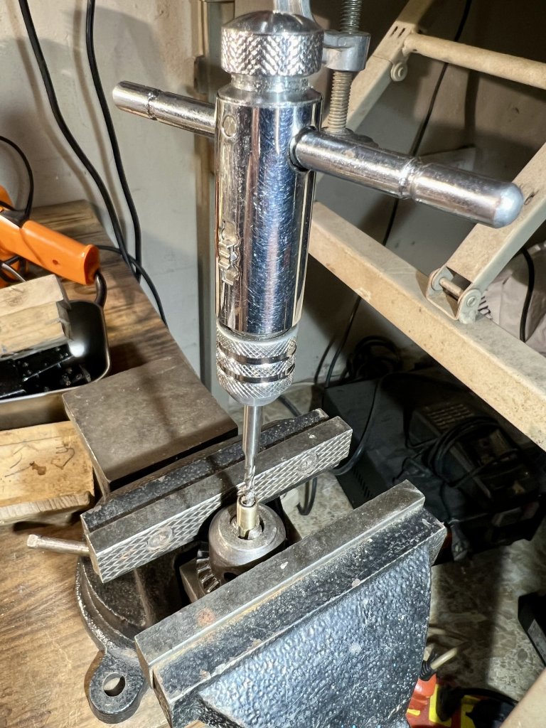

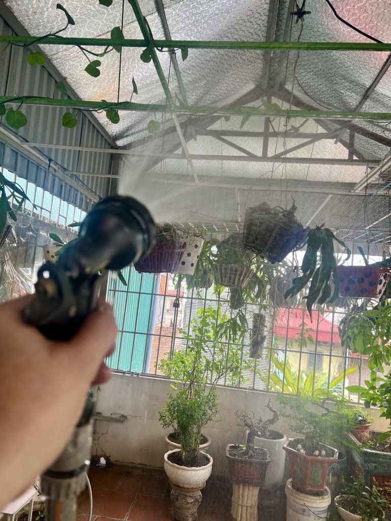

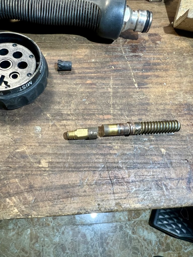

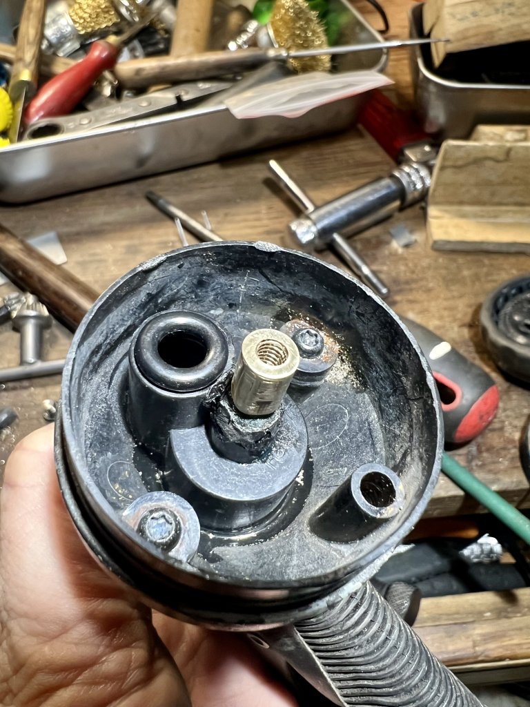

Của bền tại người là có thật các cụ ạ! :D

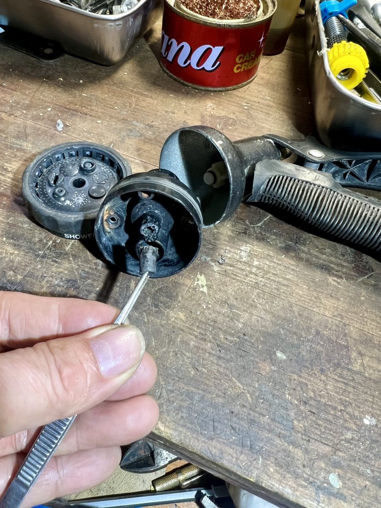

Cái vòi tưới cây của nhà cháu bị gẫy, tiếc của giời nhà cháu tìm cách repair lại.

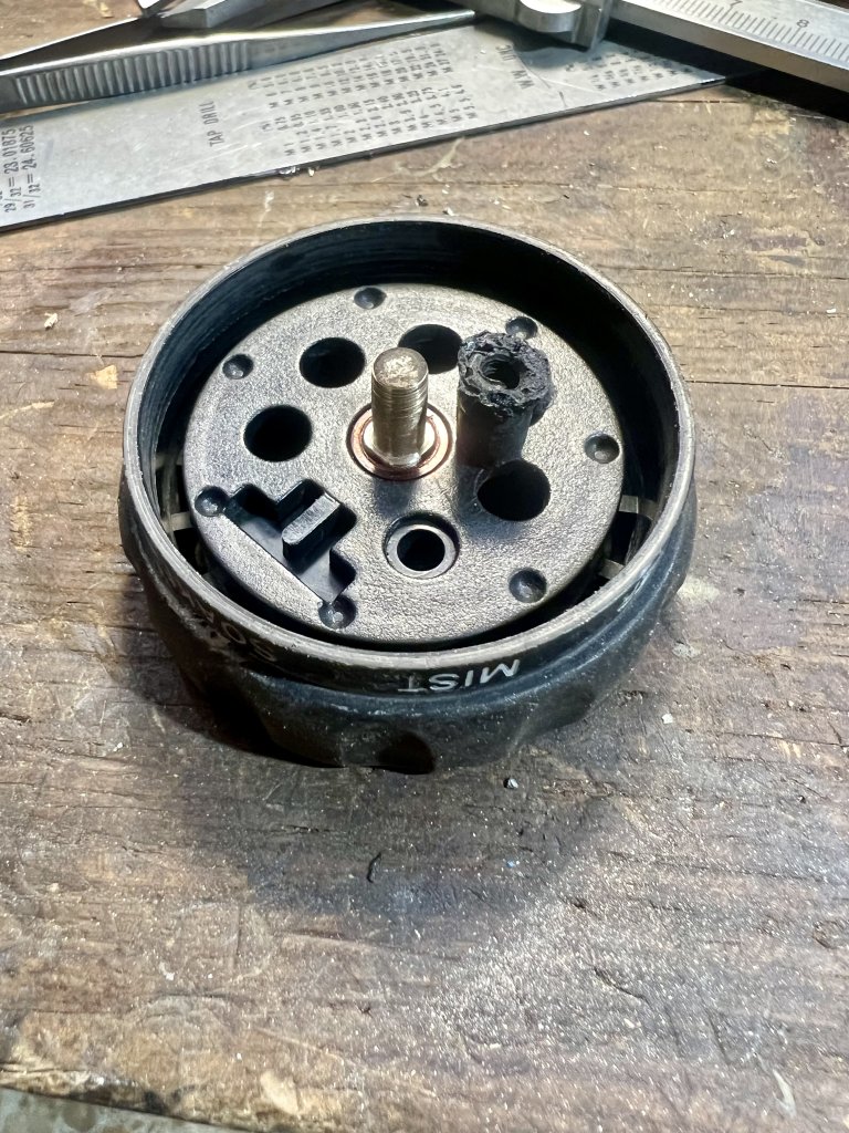

Vòi bị gẫy trục nhựa giữ bát sen, nhà cháu đã hàn nhiệt lại nhưng không ăn thua, được 1 hôm thì cà bung ra:
Ý tưởng khắc phục sửa chữa là tạo cho nó 1 trục mới bằng kim loại. Ở môi trường nước thì chất liệu đồng là kháng gỉ tốt nhất, nhà cháu cắt 1 mẩu đồng này ra:

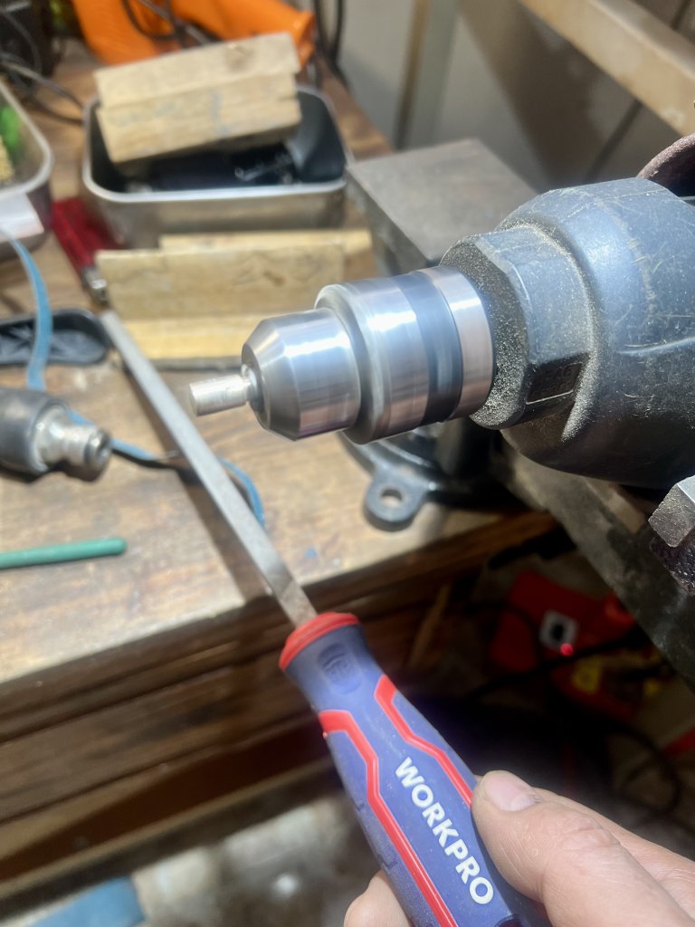

Lắp mẩu đồng vào máy khoan để tiện mài theo kích thước đã định:
Lắp vừa khít:

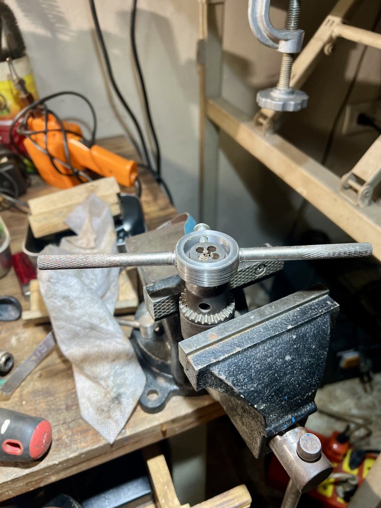

Taro tạo ren trong và ren ngoài trục đồng:
Sau đó taro ren trục nhựa rồi vặn trục đồng vào là xong. Trước khi bắt vào, bôi ít keo khoá ren Loctite là trục đồng cực chắc chắn, có khi còn chắc hơn nguyên bản:
Thực ra nhà cháu sửa chữa phục hồi cái vòi này là vì mới đây đã mất công sửa 1 lần rồi, nó bị gẫy cái tai giữ cò súng khiến nước phun toé loe ra, nhà cháu chế cái tai bằng sắt và đắp vá bịt ngăn nước bằng keo AB. Tiếc cái công, cùng với thử làm theo ý tưởng của mình có được không nên chấp nhận ngồi cặm cụi sửa chữa lại.

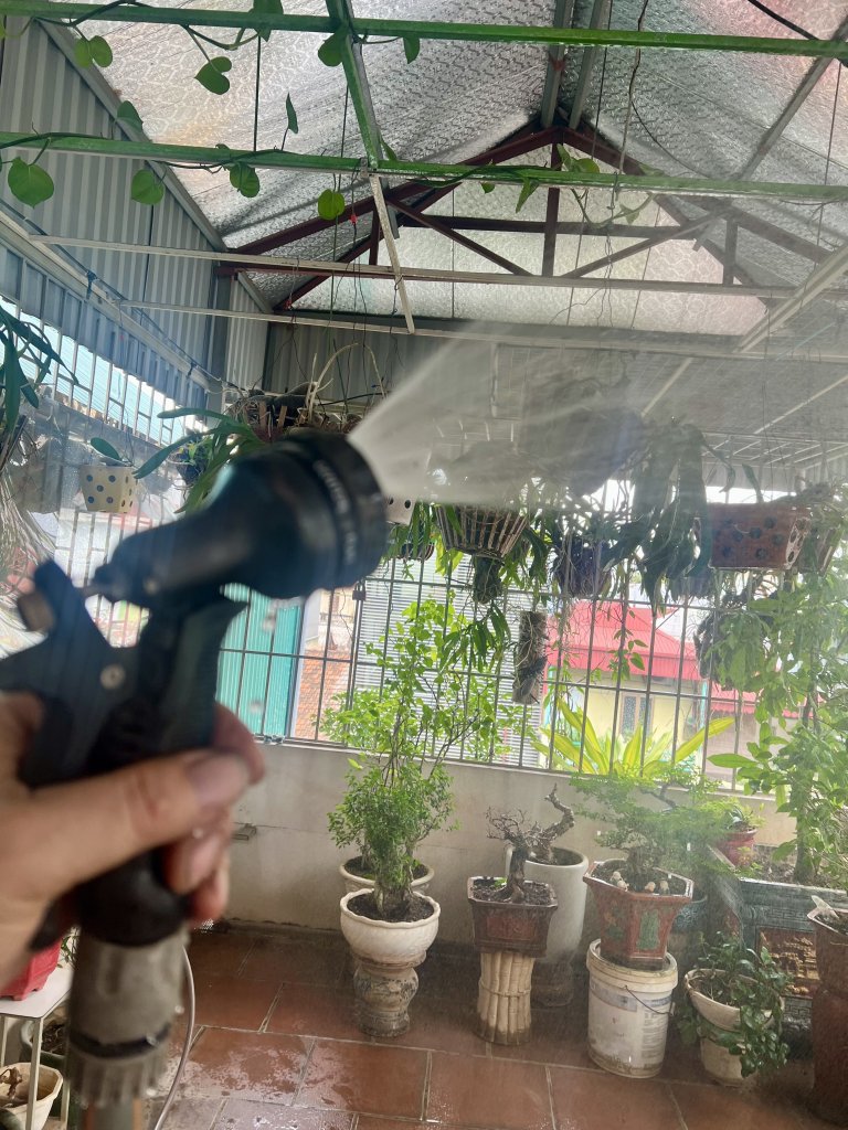

Giờ thì cái súng tưới cây này đã trở lại bình thường. Tuổi của nó đã 6 năm, chắc phải thêm được vài năm nữa. :D
