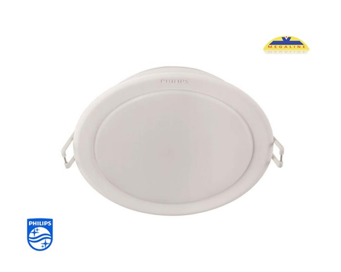

Các cụ thông thái cho em hỏi, bình thường thì đèn led thường có cục đổi nguồn và chuôi đèn có các cánh nhôm tản nhiệt, cơ mà nhà em lắp loại Philips này thì chả có tản nhiệt gì sất, đổi nguồn cũng chả có, đấu điện 220V luôn. Lâu dài thì không biết nhưng nhà em lắp hơn năm rồi vẫn dùng ngon, 5.5w của nó sáng bằng 7w các dòng khác.
