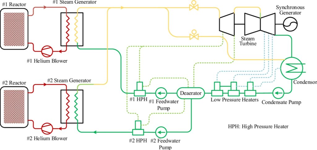

HTR-PM600 sử dụng helium vừa làm chất mang nhiệt vừa làm mát khép kín closed loop ở vòng sơ cấp nên không phải cấp thêm cái gì. Chỉ cấp bù 1 ít nước lò hơi ở vòng thứ cấp. Cũng có thêm open loop làm mát nhưng làm mát bằng không khí ngoài trời air cooled thôi - nhưng kể cả tắt air cooled, tắt máy thổi đối lưu helium vẫn Ok chưa đạt tới tới hạn nhiên liệu hạt nhân nóng chảy

Mô hình HTR-PM600 :
