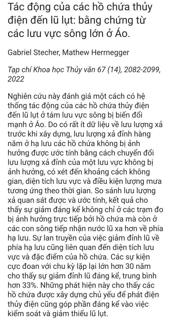

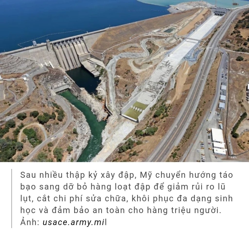

Mỹ nó phá đập thuỷ điện là những đập cũ, nhỏ, xây dựng cả thế kỷ rồi, tiền bảo trì hay xây dựng còn quá tiền phát điện, có đập xây dựng cả trăm năm rồi.
Còn không thằng Tây nào nó ngớ ngẩn đi phá cái đập đang phát điện ngon lành cả. Đó là Mỹ nó đang còn thừa nguồn phát điện đấy.
Khi nào Mỹ nó mang đập Hoover đi phá thì hãy mang chủ đề này quay lại đây nói chuyện.

Các cụ ơi, thế bọn tư bẩn sau mấy tăm năm sống vs các con đập thủy điện, chúng nó lại chán ghét nguồn năng lượng sạch này hay sao vậy ???
Xem trên NatGeo, bỏn cũng phá đi con đập có tuổi đời hàng thế kỷ, để dòng chảy con sông thuận theo tự nhiên, tái tạo nguồn lợi thủy hải sản vốn dĩ đã có từ trước khi xây con đập này...nhờ các cụ khai sáng cho bỏn :D

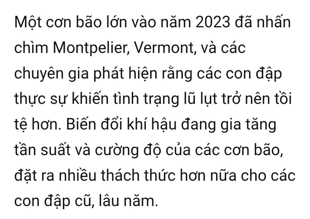

Mỹ đã và đang phá dỡ rất nhiều đập cụ ợ. Có thể quy về mấy lý do:
1/ Các đập đã hết tuổi đời (xây từ khoảng 1910s đến 1930s), muốn tiếp tục phải đại tu thậm chí làm lại quá tốn kém.
2/ Các đập ngăn trở đa dạng sinh học, đặc biệt ngăn trở vòng đời của cá hồi.
3/ Các đập tạo ra quá nhiều bồi lắng
Việt nam thì không hoặc chưa bị cả 3 yếu tố trên cụ ợ.
