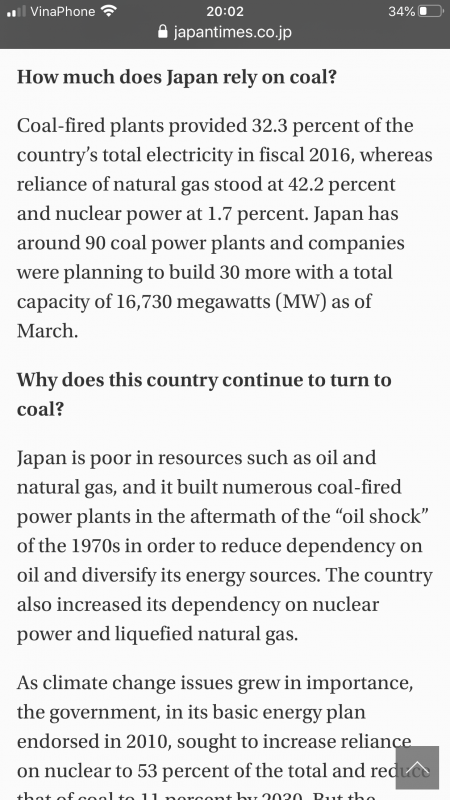

Nhật Nùn vẫn rất nhiều nhiệt điện than các cụ ạ. Em nghe nói là vẫn chiếm 30% sản lượng điện của họ. Cái các cụ thấy trên đầu ống khói là C02 là chính các cụ ạ. Bụi thì cái ESP nó lọc hết, còn cụ nào đó nói đêm tắt ESP chắc là ngày xưa. Chứ bây giờ nghe bảo là nó khá nghiêm ngặt do mấy anh nhà đèn bị giám sát nghiêm ngặt. Hà nội khói bụi do phương tiện cá nhân tiêu chuẩn E Rô thấp. Hiện tại công với xây dựng. em dự là thế!!!
