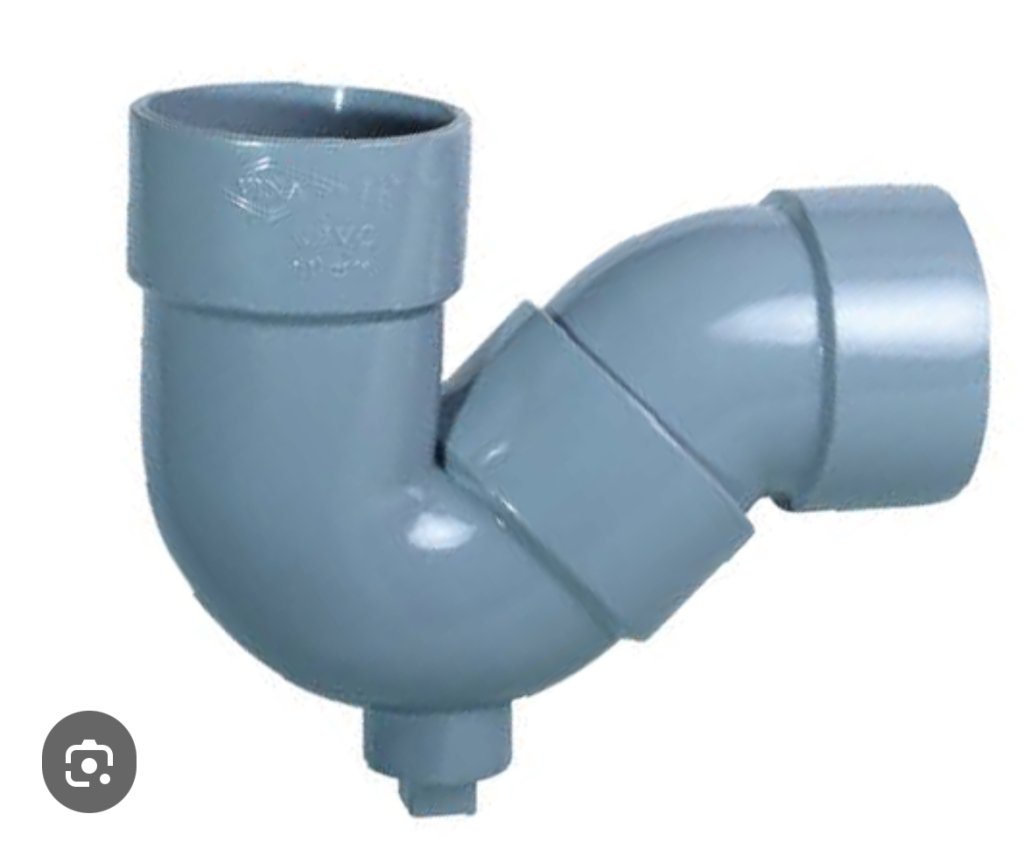

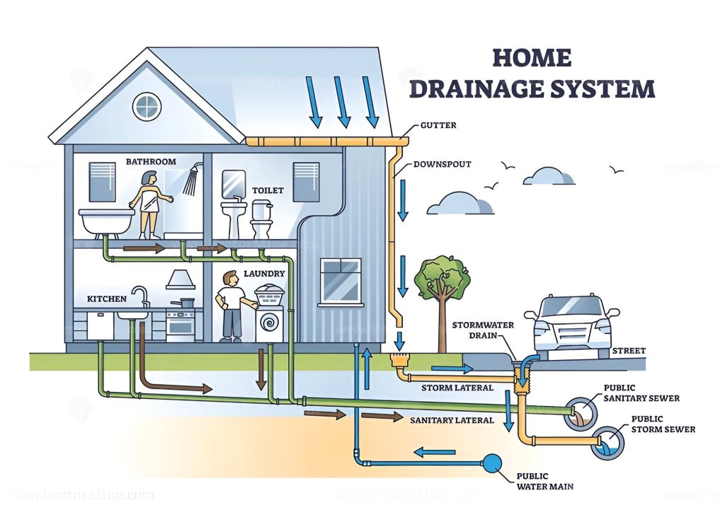

Đường ống thoát nhà cụ, khi đấu nối vào cống không có hố ga, nên côn trùng sẽ bò theo đường ống vào.
để khắc phục triệt để côn trùng theo đường ống và ngăn mùi cống xộc lên có mấy giải pháp sau:
- làm hố ga, để ống thoát ngập dưới nước, sẽ khắc phục được tình trạng côn trùng theo đường ống thoát đi lên.
- lắp thêm con thỏ bẫy nước ở đầu ống trước khi vào cống.

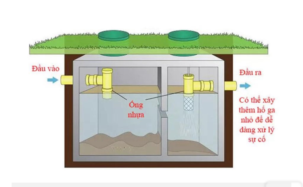

Nhà em bồn cầu hở nó bò ra phải bịt kín lại mới hết chắc từ bể phốt chui lên
