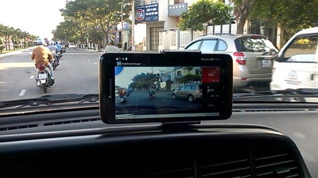

Camera hành trình trên Android Phone bằng soft DailyRoads Voyager:
Sau đây là Clip do DailyRoads Voyager ghi lại:
[YOUTUBE]http://youtu.be/zX_B7jcLQq4[/YOUTUBE]
Không hiểu sao xem lại clip thì không có phần hiển thị tốc độ như khi đang quay. Nhờ các bác hướng dẫn. Tkhs.

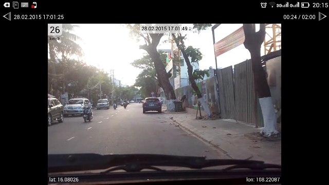

Camera hành trình bằng Phần mềm DailyRoads Voyager.
Xem lại clip bằng phần mềm xem phim thì không có vận tốc các bác ạ.
Nhưng xem lại bằng chính DailyRoads Voyager thì có hiển thị vận tốc. Dưới đây là ảnh chụp màn hình xem lại clip bằng DailyRoads Voyager (26km/h):

Đúng vậy bác: Gắn điện thoại lên giá đỡ, bấm nút power, chạm vào icon của phần mềm để khởi động, chạm để chuyển sang chế độ ghi. Phần mềm có chức năng tự xóa (giới hạn dung lượng lưu trữ), thẻ em 32Gb nên cũng ko quan tâm lắm.
