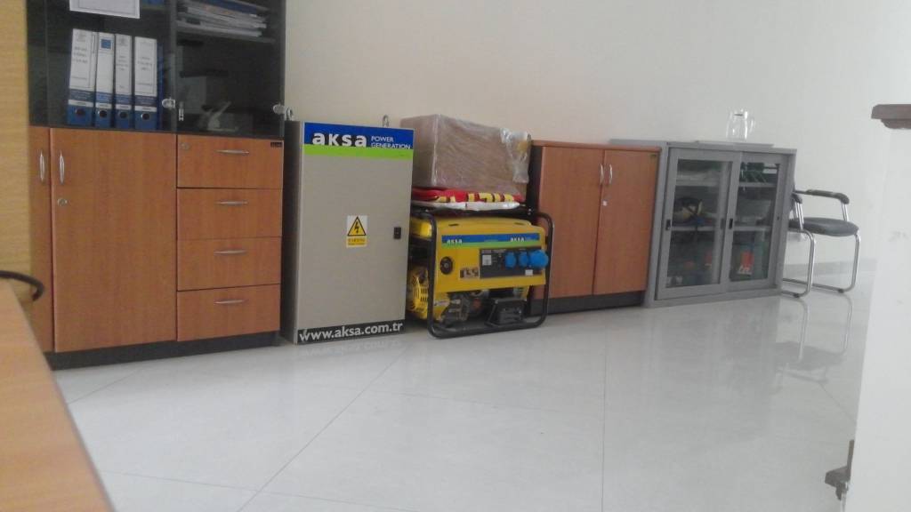

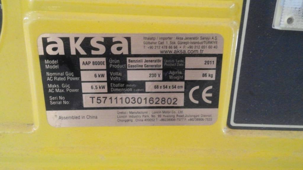

Lang bạt
Công ty cháu còn duy nhất em này. một phase, 6.5kw máy AKSA sx tại TQ đề nổ, cụ có nhu cầu thì mật thư cháu

Lang bạt
máy tàu nó khác máy sản xuất tại nước thứ 3 nhé cụ! AKSA là thương hiệu thổ nhĩ kỳ nhà máy sản xuất đặt tại nhiều nơi trên thế giới!
Chẳng qua ccũng chỉ là con buôn Thổ Nhĩ Kỳ
Sang bên Trung Quốc thấy bọn Loncin bán rẻ thì mua theo lô hàng lớn , yêu cầu nhà đại công sơn màu vàng theo ý mình , mang về làm thương mại thôi mà .
Loncin thì đã quá quen thuộc với Wave giả cầy huyền thoại trong lòng dân Việt
