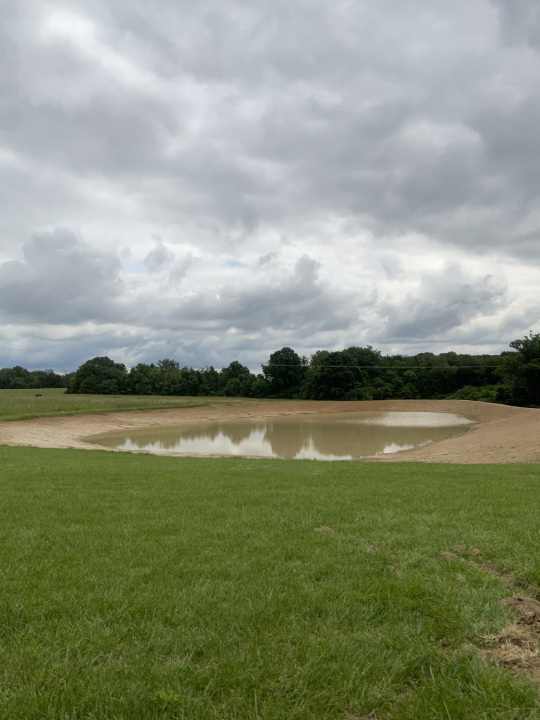

Các cụ trên thông thiên văn dưới tường địa lý cho em hỏi cái hồ nhân tạo như thế này làm thế nào để cải tạo nó cho nước đầy sát mép cỏ được ah?

Thay vì nghĩ cách để cho nước sát mép cỏ thì mợ chỉ việc trồng cỏ sát mép nước thôi. Dễ dàng, nhanh chóng và rẻ =))

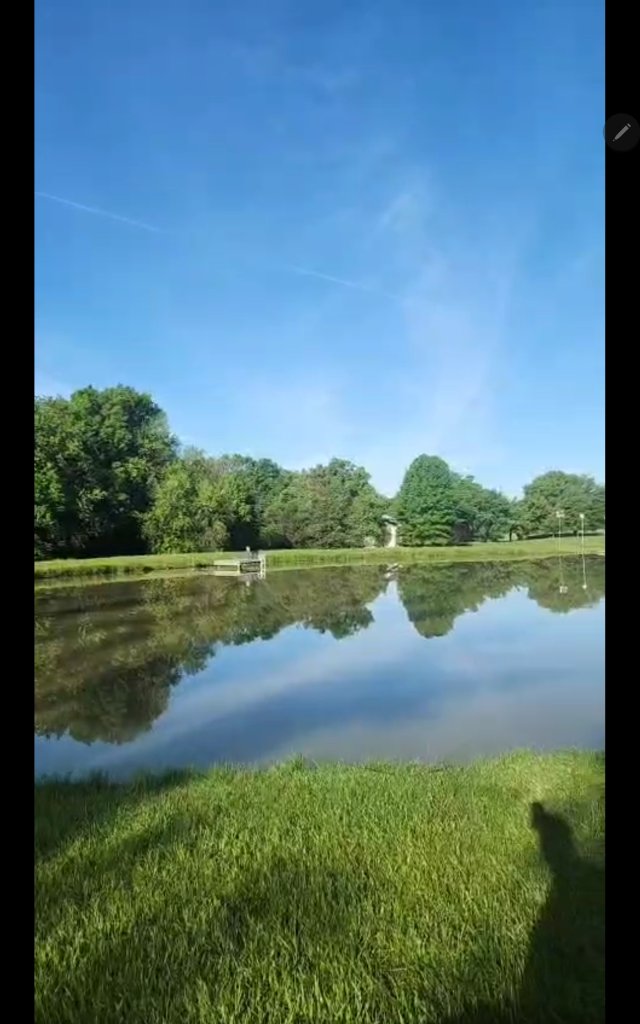

Ý cụ là sao? E muốn nó dc như này
Còn muốn được như thế này thì rẻ nhất là rải bạt cộng thêm phương án cấp nước liên tục cho hồ. Cái hình trên có lẽ chỉ chụp vào một thời điểm nào đó trong năm thôi ạ chứ lúc nào cũng như vậy hơi khó trừ khi có nguồn cấp ổn định quanh năm. Ngoài chuyện nước thẩm thấu thì còn bốc hơi tự nhiên nữa

Lúc nào cũng như vậy đó cụ ạ

Ảnh mợ chụp em thấy nó giống cái hố đọng nước sau cơn mưa thì đúng hơn là cái hồ.
mợ muốn có cái hồ như vậy thì ít nhất phải có nguồn nước cấp vào không thì chẳng mấy mà cạn trơ đáy. Khi thành hồ quanh năm rồi thì phương án trồng cỏ sát mép nước không hề khó.
Đơn giản nhất như cái ảnh trên muốn cỏ mọc sát mép nước là bơm nước cao sát mép cỏ :))

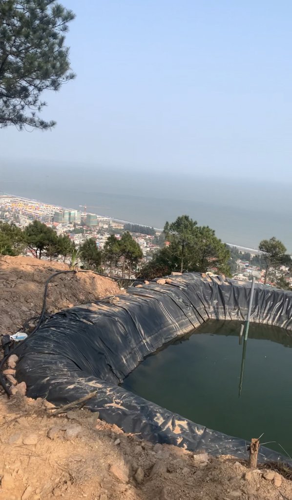

Em từng làm một cái bể chứa nước mấy chục m3 ở lưng chừng núi, cao gần 200m so với mực nc biển bằng cách trải bạt đầm tôm.
Để ko bị ngấm thì mua loại bạt dầy, thợ hàn bạt phải làm cẩn thận (hàn nhiệt), đáy hồ đầm mịn. Thuê đội làm đầm tôm họ làm cho là chuẩn nhất.
