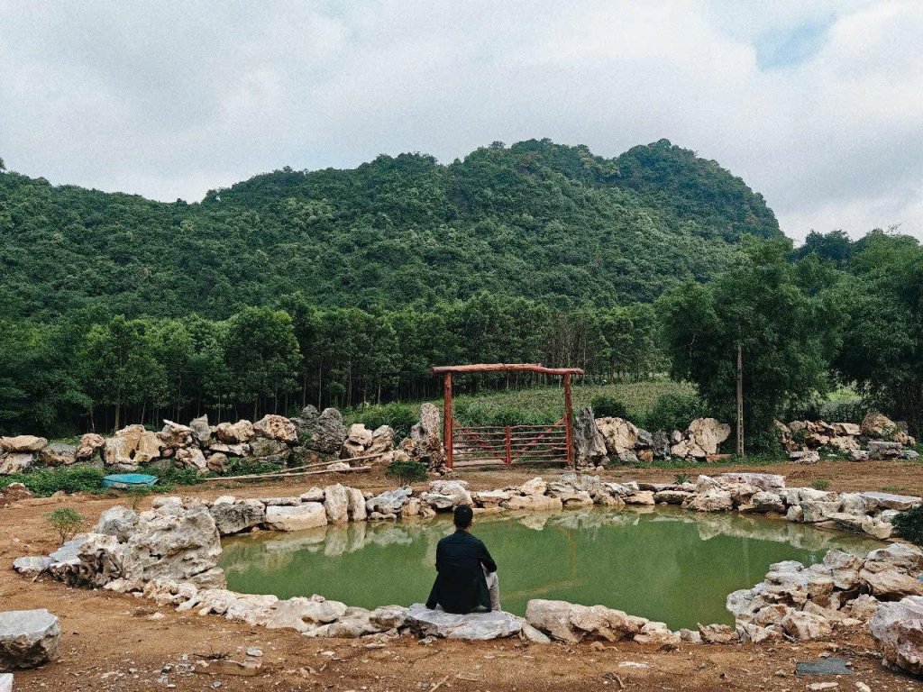

Các cụ trên thông thiên văn dưới tường địa lý cho em hỏi cái hồ nhân tạo như thế này làm thế nào để cải tạo nó cho nước đầy sát mép cỏ được ah?

Em từng làm một cái bể chứa nước mấy chục m3 ở lưng chừng núi, cao gần 200m so với mực nc biển bằng cách trải bạt đầm tôm.
Để ko bị ngấm thì mua loại bạt dầy, thợ hàn bạt phải làm cẩn thận (hàn nhiệt), đáy hồ đầm mịn. Thuê đội làm đầm tôm họ làm cho là chuẩn nhất.
Quê em toàn làm dư này để nuôi tôm, cá. Nhưng tôm cần nước sạch nên cần có hệ thống lọc nước, thay nước.
muốn nc sát mép cỏ thì mợ lót bạt ( giống dân nuôi tôm)

Trải bạt hdpe thôi mợ.

Kè bờ và làm đáy bê tông, rồi bơm nước vào thôi. Làm thế thì nước chỉ có thể hao đi bằng bay hơi, rồi ta lại dùng bơm bơm nước bổ sung vào hồ cho đầy.
Còn nếu để tự nhiên, nước sẽ thấm vào đất + bay hơi. Và không có nguồn bổ sung nước, mà chỉ chờ mưa....
bê tông nó cũng thấm, muốn ngon phải chống thấm thật kỹ cụ ạ, không thì chơi bạt chống thấm.
Làm bê tông + chống thấm vẫn có rủi ro là nứt đáy sẽ rò rỉ nước, lúc đấy xử lý rất mệt. Nên chơi bạt, vai năm thay một lần.

Bơm nước vào hồ cho lên đến mép cỏ là đẹp.
Cái chính là làm sao giữ được nước ở trong hồ không cạn.

cái này là ao tù nước đọng chứ hồ cái j hả cụ, kkk em đùa tí thôi k có ý j nhá

Hồ tự nhiên để nước trong xanh, sạch và đẹp thì phải có nước tuần hoàn ra vào liên tục. ở ngoài thiên nhiên thì là nước ra do bay hơi và thấm vào lòng đất, nước bổ sung thêm từ nguồn nước mưa. Cộng thêm hệ vi sinh trong hồ và dưới đáy hồ phát triển nữa sẽ là hệ lọc nước tự nhiên làm nước hồ luôn đẹp.
Nếu làm hồ nhân tạo quy mô nhỏ mà muốn nước luôn đầy thì phải đầu tư như một hồ nuôi cá koi thì mới đẹp được, tức là phải có hệ lọc, cấp thoát nước, chống thấm, nuôi vi sinh..đàng hoàng. Còn nếu nước không tuần hoàn được hoặc chậm thì nó sẽ thành cái ao tù ngay, rất bẩn.
Em không phải là nhà hồ học nhưng em tin rằng
- Nếu bác muốn có hệ sinh thái đơn giản cho hồ thì cần phải có hệ thống cấp thoát nước tự nhiên (không phải nước máy)
- Nếu bác dùng để chứa nước thì tham khảo bể chứa, bể bơi
Kỹ thuật làm hồ thì không thiếu các nhà hồ học
Em đoán là bác muốn có hồ tự nhiên để ngắm, để chơi và để điều hoà tiểu khí hậu. Thì cần nguồn nước tưới tiêu thì cây cỏ sinh vật mới sống đc ạ.
Đề bài rộng quá mợ ây.
Cái hồ dư này nhưng hồ của mợ mênh mông dường nào, to nhỏ ra sao, nông sâu dư nào, chất đất và cây cỏ hiện thời quanh hồ như nào...
Tỉ như hồ to bằng cái chậu ngâm chân thì ta làm hồ bê tông mỏng nhẹ. Hồ bằng cái bồn tắm thì trét đất sét. Còn hồ bằng cái ao nuôi tôm thì trải HDPE (nhưng đen xì và nóng bcm).
Để giữ nước đầy thì cần có đầu nước vào. mà có vào thì cũng cần có đầu nước ra. Đặt độ cao đầu ra để khống chế mực nước trong hồ.
Tỉ như cái hồ trong hình của mợ thì bờ hồ là cát. Nếu đáy hồ và quanh đấy cũng là đất cát nữa thì mực nước trong hồ gần như tương đương với mực nước mặt. Nghĩa là chỗ này nhiều nước, đâm xuống tí là có nước nên cây cỏ tốt tươi, nhưng đất cát không giữ nước cao được vì nước ngấm đi nhanh. Mà nền đất cát làm hồ bạt HDPE cũng phiêu, vì chất hữu cơ và vi khuẩn lọt theo nước xuống dưới lớp bạt đáy, lên men sinh khí làm cái đáy hồ nổi bềnh lên như chửa.
Nhồi đất sét thì nhồi tới đâu phải phủ vải tưới nước tới đấy hoặc để nước dâng tới đấy, nếu không là đất sét khô nứt, sau này hồ vẫn bị ngấm.
Mà đừng dại nghe cụ nào bảo khoan giữa đáy hồ làm bơm tuần hoàn cấp nước gì đấy. Làm cái lỗ như thế nước trong hồ lại theo xuống ngấm vào tầng nước mặt gây ô nhiễm, rất không hay.

Không thể làm hồ cát miệng đầy nước dc
Nếu cố tình làm thì phải tốn công tu tạo,, (chẳng hạn dải lưới 3d rồi bồi cát nhưng lâu ngày vãn phải vét cát, em dự khoảng 1 năm đôi lần) và không thể tắm dc vì nó sẽ xô cát

Mợ có mảnh đất ở đâu mà rộng và đẹp quá.
Nếu để như hồ tự nhiên thì nó trao đổi nước với nước ngầm. Do đó nếu nước ngầm thấp thì hồ sẽ cạn.
Giải pháp cho hồ của mợ là chống thấm và bù bốc hơi.
Để chống thấm thì đào hồ rồi phủ bạt HDPE như nhiều cụ đã nói. Hàn nhiệt chỗ nối các tấm bạt. Dưới nước và xung quanh thì mợ có thể xếp đá hay đổ đất lấp lên. Các loại bạt polyme nói chung thì ở dưới đất hay dưới nước rất bền nhưng nếu phơi nắng thì tia UV sẽ nhanh bị lão hóa. Do đó trên bờ cũng phủ đất và xếp đá rồi trồng cây lên thì rất tự nhiên.
Giải pháp bù bốc hơi thì chỉ có thể cung cấp nước từ ngoài vào hồ. Giếng khoan là một nguồn hợp lý. Tuy nhiên nếu mợ nuôi tôm cá trong hồ thì cần phải bơm vào bể trung gian trước rồi mới cho chảy vào hồ để tôm cá đỡ bị sốc.
