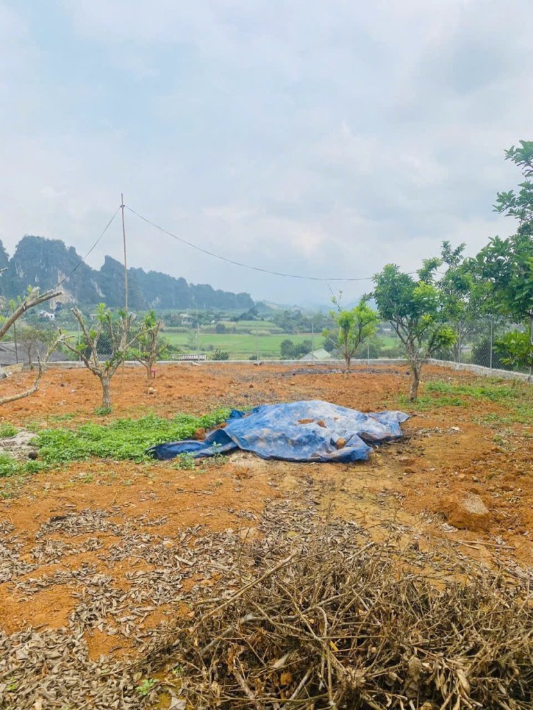

Hồ này thì có 2 phương án để làm, mỗi phương ân làm đi kèm vs chi phí khác nhau
Pa1: nếu cụ làm hồ bể chứa nước sạch để sử dụng bơi , sinh hoạt thì làm đổ bê tông xây ốp, lất , thậm trí hệ thống bơm lọc, cái này tốn kém
Pa2: cụ làm hồ chứa nước , giữ nước tưới cây, làm vườn , mức độ sâu nông tuỳ thuộc vào nhu cầu, cụ có thể thuê 1 ca mây xúc đào đất xong họ sửa hình hài theo ý muốn, sau đó trải lớp cất , xong mua bạt trải xuống để giữ nước , trên mặt cụ bo viền bằng sỏi gạch đá tuỳ ý , miễn phần đáy ko bị ngấm nước xong bơm nuóc vào cho đầy, cụ có thể làm thêm đường ống thoát chống chàn .

Các cụ trên thông thiên văn dưới tường địa lý cho em hỏi cái hồ nhân tạo như thế này làm thế nào để cải tạo nó cho nước đầy sát mép cỏ được ah?
Với cái Hồ như này thì biện pháp tốt nhất là xếp đá cuội, sỏi cuội sát mép nước, ngon, bổ rẻ lại đẹp mợ ạ.
bác này đã hướng dẫn đầy đủ rồi. quan trọng là có bao tiền?

Em từng làm một cái bể chứa nước mấy chục m3 ở lưng chừng núi, cao gần 200m so với mực nc biển bằng cách trải bạt đầm tôm.
Để ko bị ngấm thì mua loại bạt dầy, thợ hàn bạt phải làm cẩn thận (hàn nhiệt), đáy hồ đầm mịn. Thuê đội làm đầm tôm họ làm cho là chuẩn nhất.
Cụ cho em hỏi chi phí của phương án này như thế nào và độ bền của bạt là bao lâu?

Trải bạt hdpe bác ạ không lo thoát nước, dễ bảo trì, thủng thì vá ko lo chảy thất thoát nước như bể bê tông. Kết hợp thêm lọc tự nhiên. Giá lại rẻ hơn. Bác tìm video thêm trên yt nhiều người đã làm.
Em ko nhớ rõ lắm, nhưng bạt đầm tôm HDPE loại dầy 1,5-2mm đâu đó 60-100k/m2
Bạt ngâm nước nó bền, những phần lộ thiên chịu nắng sẽ lão hoá nhanh hơn, cụ nghiên cứu lấp đất hạn chế bạt lộ thiên xem sao (em ko rõ phần này).
Lúc em hàn em nhờ anh em làm đầm tôm mang máy đến làm giúp. Nếu cụ làm thì tìm người đến hàn. Bí quá tìm một ông ở mạn Thanh Hoá, HP, Nam Định hay hàn nhiệt bạt làm đầm tôm đến chỗ cụ làm, công xá thoả thuận với họ.
Độ bền chắc 5-7 năm cụ ạ. Nếu rò chỗ hàn thì tháo nước hàn lại bạt.

Phong phiêu, thủy lãng, hồ p có nc vào nc ra, còn đáy thì trải bạt, viền xếp đá.
Rẻ nhất là cấp nước sát mép cỏ :))

Cái bể chứa này cụ phải sâu hơn 1m ấy nhỉ
Sâu 2m đấy cụ. Em be bờ bên ta luy âm còn bằng các loại cây thông cơ, nhìn hãi lắm. Cơ bản là nếu vỡ bể thì cũng chỉ xả nước xuống thôi chứ ko hậu quả gì. Thế mà gần năm ko sao :D

Hồ trải bạt thì em thấy ko đẹp đâu Mợ toét, chống ngấm nhưng bay hơi nhiều nên nó vẫn không đầy nước đc.
Theo em mua đá xanh to (đá to như đá kè đập ấy) rồi rải hết cái chỗ đất kia

Hồ này phơi nắng rêu sinh nhanh lắm ạ :D
Bơm nước vào hồ, có thể dùng nước máy cũng được. Nhớ phải lắp phao khống chế mức nước hồ để không bị tràn mép ! :))
