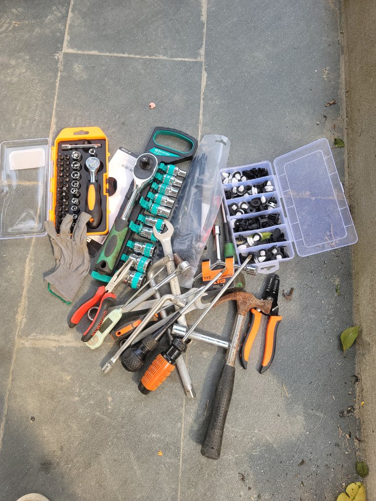

Em ở Nha Trang, đợt rồi ngập nặng, có con Kia Cerato 2018 bị ngập đến hộp đựng kính. Gọi hãng thì hẹn ra tết mới xong, gọi gara thì chẳng ai nhận làm vì quá đông. Thế là em nổi máu DIY sắm ít đồ về tự làm, nói sơ là em có chút hoa tay nên môn nào em cũng làm đc, hồ, mộc, điện, hàn...chỉ cần nhìn sơ qua là em tập chút là biết làm. Lại nói về xe, trước giờ thì e toàn bảo dưỡng hãng nên ít đụng vào, lặt vặt cũng chỉ thay bánh xe thôi. Cũng may em rút cọc bình ra kịp nên các hộp điện kg bị sao. Đầu tiên là tháo ghế và sàn ra vệ sinh, các chi tiết nào kg biết tháo em lên youtube và tiktok để xem cách tháo. Sau đó thì trừ máy và hộp số ra, còn có gì tháo được là e tháo hết

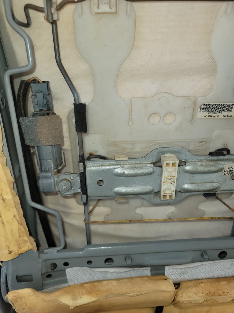

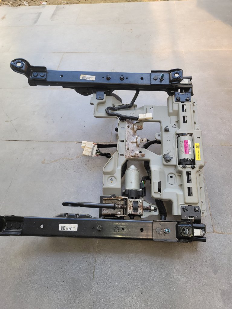

Xe em mua tháng 10/ 2018 xe mua mới từ Kia Nha Trang, 1 đời chủ là e từ lúc mua đến giờ, xe nguyên bản chưa độ đẽo bất cứ cái gì
Chân ghế tài gồm 2 motor trượt trước sau, nâng cao thấp
Lưng ghế tài gồm 2 motor ngả lưng và ưỡn lưng
Tapli với 2 nút bấm nhớ vị trí ghế

Nói đc nhưng ko dễ mà làm đc đâu,. em nghĩ cụ chủ cũng là dân cơ điện hoặc hay sửa chữa rồi. Chỉ cần đồ nghề để làm đc, chưa nói trình độ thì em nghĩ với người ít làm thì chắc chắc là chỉ có bó tay. Em trước cũng hay mầy mò tự làm về cơ, đồ đạc cũng đầu tư nhiều, nhưng về điện thì tịt , chịu ko chơi đc. Nên bảo tháo hộp điện, vệ sinh mảng mạch... thì bó tay. Cụ chủ làm đc như này là tiết kiệm 1 mớ tiền đấy, ra gara thì ko ít thì nhiều sẽ phải thay thế linh kiện. Có thể nó đã hỏng hoặc có thể do thợ làm ẩu thì gây hỏng. Tự làm đc quá ngon.

Xe e may tháo cọc bình nên hầu hết motor sống hết, nó chỉ bị kẹt do ngâm nước, sau khi tháo vệ sinh thì các motor đều chạy hết, còn sau này nó chết từ từ thì chịu thôi, lúc đấy chết cái nào em tháo thay mới. Giờ thì e thuộc lòng các chi tiết luôn

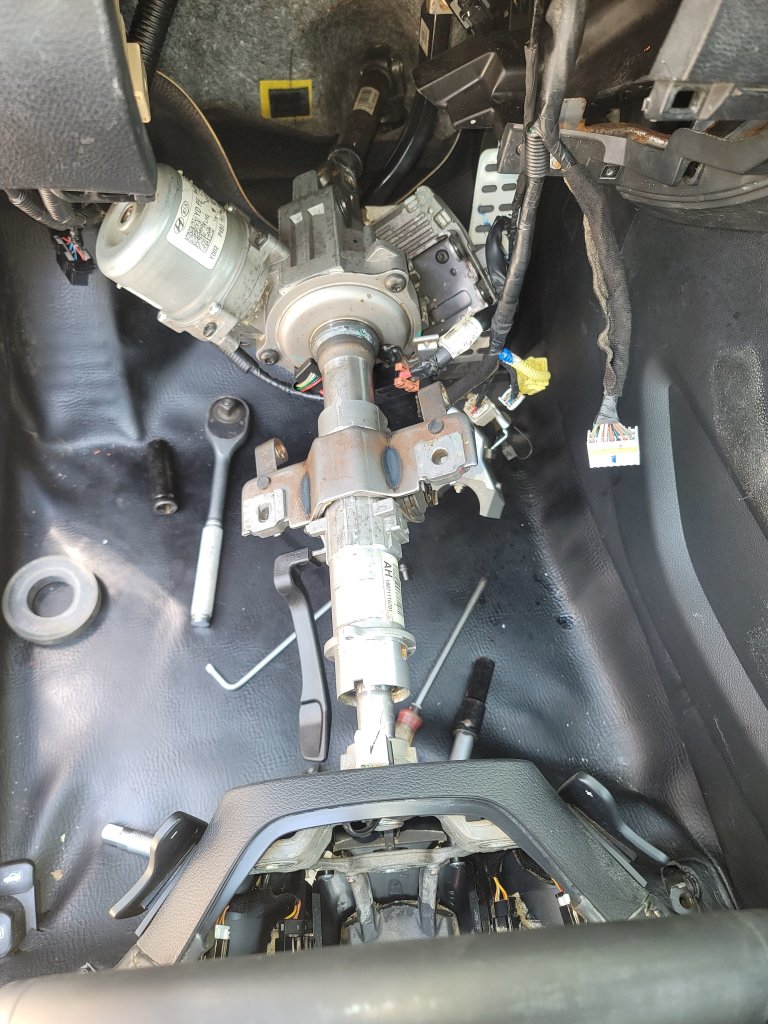

Nay em làm con volang các cụ ạ, sau khi hạ volang, tháo motor và cọc ra thì em chịu kg làm được nữa, vì nó cần một số tools chuyên dụng. Cái này chắc em mang ra gara làm hoặc gửi vào SG làm thôi, này phần chuyên sâu rồi

Nhưng xem qua thì cụ ấy chỉ vs là phần nhiều, rút cái nào ra thì cắm lại chỗ cũ sau khi vs. Chứ cụ ấy ko sửa, ko tháo chỗ phức tạp, ko tháo các moto và các bộ linh kiện trọn gói.
Cũng là 1 ca may mắn, nhưng cụ ấy cũng chấp nhận là khả năng sau này nó chập chờn, hư hỏng thì thay, chứ ko đụng quá chuyên sâu.
