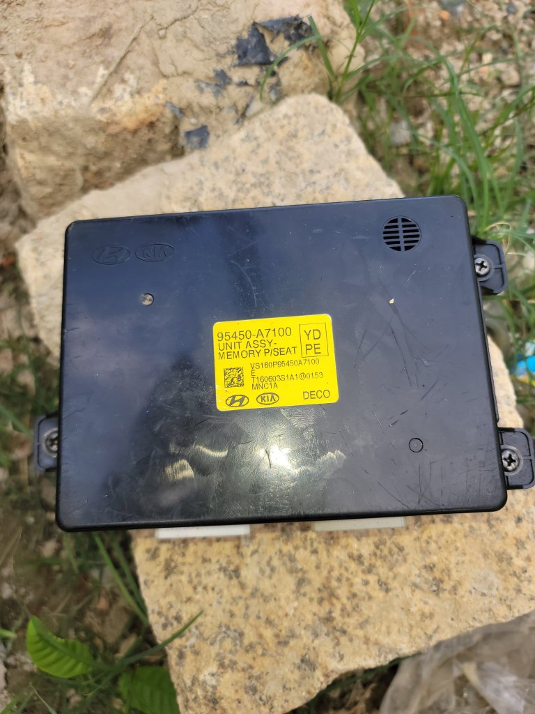

Xe em cerato 1.6 2018 form cũ mới có ghế tài có chỉnh điện, có nhớ vị trí ghế, xe em bị cháy mỗi cái hộp nhớ vị trí này, còn các motor vẫn chạy bình thường, em chụp luôn cái hộp cho cụ xem, em đang đặt mua mà chát quá
À ....xe cụ là xe nhập Hàn thì có nhớ ghế, hoặc cụ mua lại xe từ chủ trước người ta nâng cấp ( độ ghế ).
Vì em nhớ mang máng, xe nhập Hàn thì nó là Kia K3 chứ nhỉ ? Còn nhìn con xe cụ chụp như xe nhập Trung Đông vậy, đâu có nhớ ghế ???
