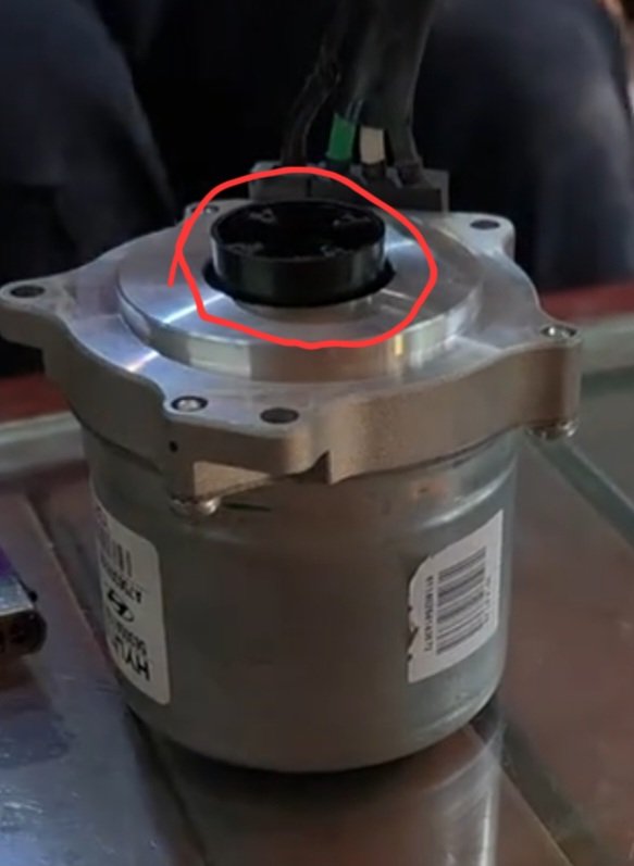

Nay em làm con volang các cụ ạ, sau khi hạ volang, tháo motor và cọc ra thì em chịu kg làm được nữa, vì nó cần một số tools chuyên dụng. Cái này chắc em mang ra gara làm hoặc gửi vào SG làm thôi, này phần chuyên sâu rồi
Cụ muốn tháo thêm thứ gì mà cần phải tool chuyên dụng ạ?
Món này không phải chỉ bảo dưỡng mô tơ điện; xử lý thêm mỡ abc ah cụ?

Các loại cảo bi, cảo thì mua đc nhưng em thấy không có chỗ để đặt chân cảo vào
Em nghĩ là ko có cái vòng bi nào ở chỗ cụ khoanh đỏ ạ. Cụ tháo phía sau mô tơ để làm sạch, thay vòng bi sau và trước (ở bên trong) là ok

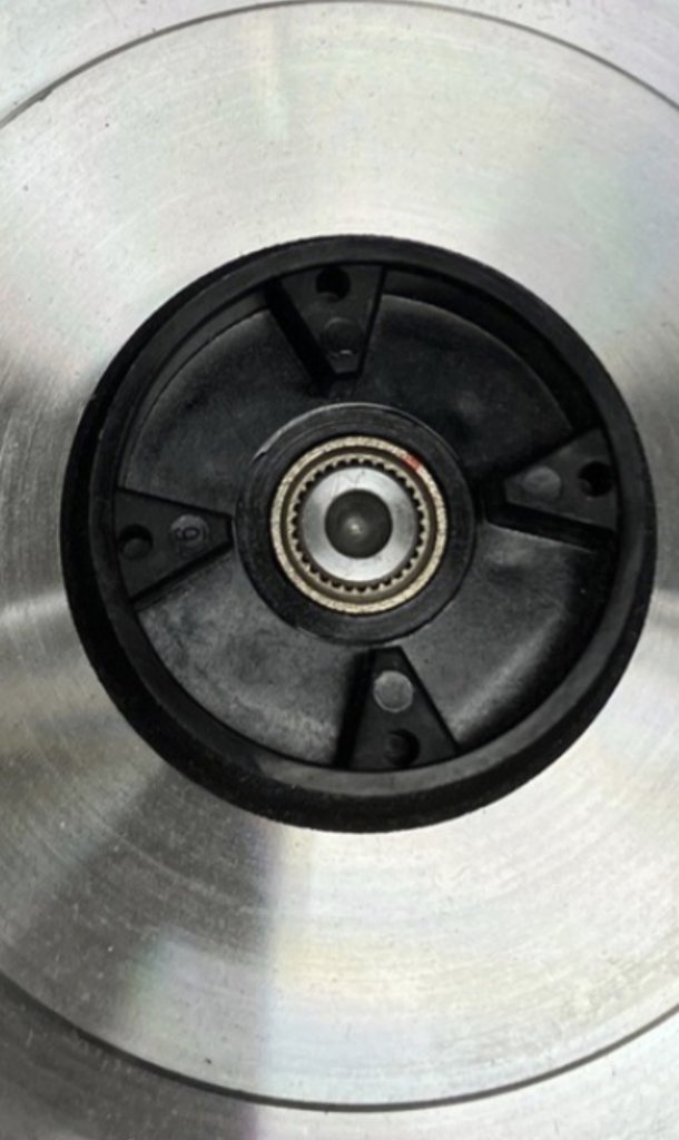

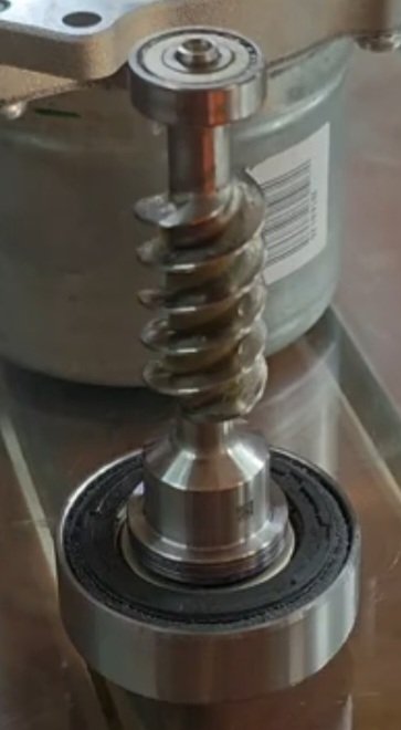

Dưới cái trục cao su này là vòng bi, mà em kg biết tháo cái trục cao su này. Phía sau motor này nó đúc kín ạ, phải tháo đc trụg cao su này cảo vòng bi ra mới lấy được nắp motor ra. Em đã xem tiktok hướng dẫn thì lý do kêu là do vòng bi ở trục vít này.

Cái trục vít này không nhầm thì không phải bộ phận lõi của mô tơ đâu ạ; nó là bộ phận dẫn động từ đầu cao su của mô tơ để hỗ trợ khi đánh lái.
Còn chiếc mô tơ nói trên, cụ thử cấp điện nếu nó quay ko phát ra tiếng kêu thì ko phải lỗi do mô tơ. Còn để tháo nó với kiểu trục chìm như vậy thì em nghĩ là vam đầu phía có chi tiết cao su, tháo ốc vỏ và ép về phía sau là ra thôi.
Nhìn từ bên trên xuống thì thấy rằng chi tiết cao su có cốt tròn răng cưa bằng kim loại ép ngậm vào trục mô tơ, chi tiết này không phải vòng bi. Vòng bi có lẽ được đặt bên trong.

Cụ đúng ạ, cái trục cao su ở motor 4 cái răng đó nó ăn khớp vào răng của trục vít để trợ lực lái. Hôm nay em với chủ gara sẽ nghiên cứu tháo motor và trục vít này, đồng thời sẽ tiến hành thay các bi ở cột lái. Chú e chủ gara cũng sẽ đồng hành cùng em để nghiên cứu món này, vì trước giờ em ấy cũng chưa làm, nếu ok sẽ làm cho các xe đang bị ở gara luôn.
