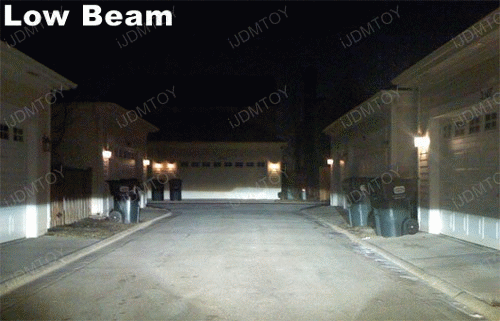

Khi ra đường:
đèn cos
Giương Pha lên đầy uy lực :
