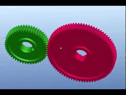

Em cũng bị ntn nhiều rồi. Khả năng là chết 1 bánh chuyển động phía trong gương thôi. nếu cụ cầm gương chía hậu thử lay lay gương thấy nó trờn là đúng, bên gập được sẽ cứng ngắc ( nguyên nhân lấy tay đẩy gương gập vào , nhiều lần sẽ bị vỡ cái bánh này ). Cụ ra thợ tháo ra kiểm tra xem.
Ảnh minh họa :

Chỉ mỗi ko gập ra vào được thôi chứ điều khiển kính trên gương vẫn bình thường. Xe em ko gửi bãi tự do mà có ô chuồng đàng hoàng. Chắc do một vài lần đi cụng xe mấy bị cụp lại nên có thể bánh xe nó có vấn đề

Cụ kiểm tra motor gương xem, k thì phải ktra bánh răng xem có bị mẻ k

Em cũng nghĩ nó trục trặc bánh răng nào đó vì định mang đi sủa nó lại vận hành trơn tru. Thi thoảng lại xuất hiện. Vì bận quá nên chưa đi được
