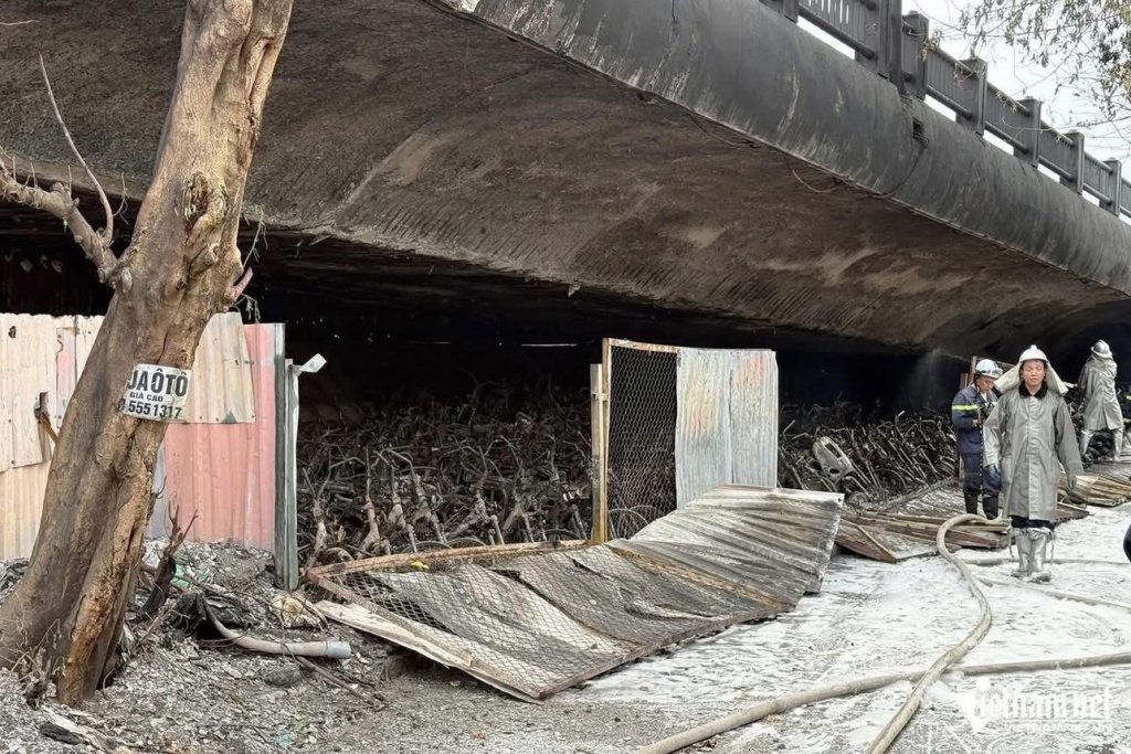

Theo em được biết là xe vi phạm nếu vào bãi phải bị hút hết xăng, ở đây có đủ nhiên liệu để cháy hết mấy nghìn cái xe thì chắc là trong xe vẫn còn xăng.
Rút nhưng không thể hết ạ
Chỉ cần có nguồn cháy, là sẽ cháy lan ngay. Không cần nhiều xăng đâu cụ.
Bản thân xe máy có nhiều vật liệu dễ cháy rồi

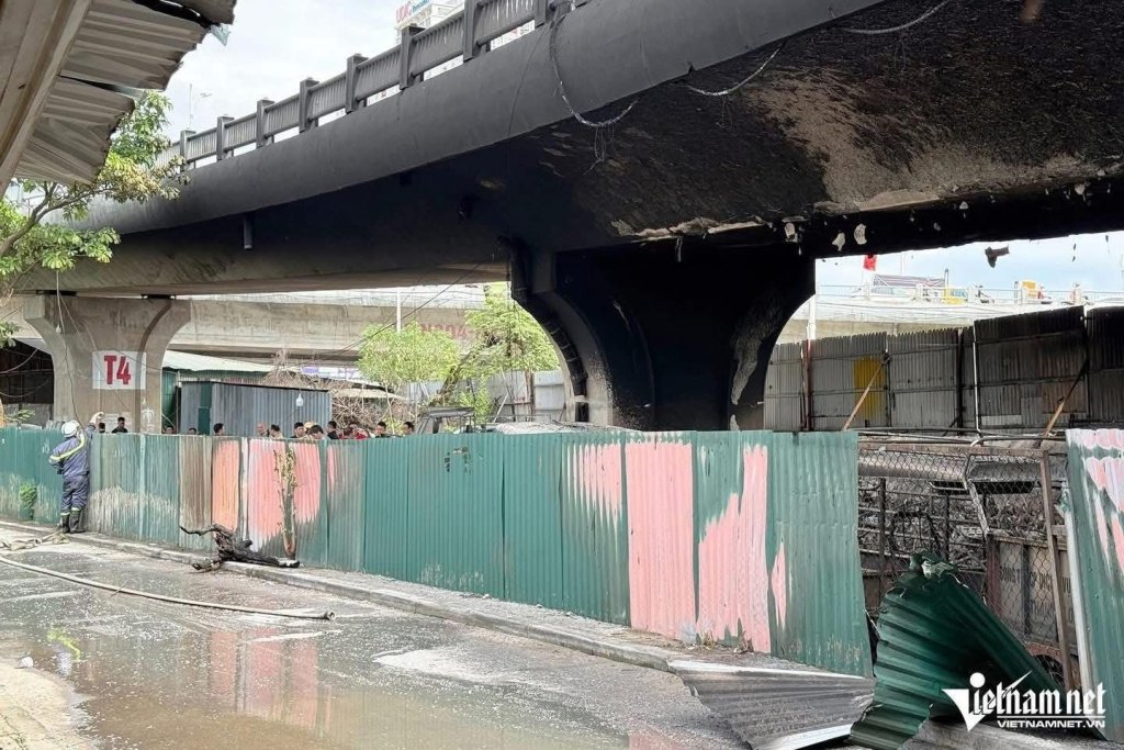

Ko phải là trông giữ ở đâu mà là trông giữ ntn, chứ nguy cơ thì hầm gửi xe còn nguy hiểm hơn bãi giữ xe ngoài trời. Việc trông giữ bảo quản xe lâu ngày hay quá một thồ hạn nhất định phải có yêu cầu riêng, khắt khe hơn vì dễ bị dò rỉ nhiên liệu, chập ắc quy nên cần kiểm tra phân loại đánh giá. Mấy ông cứ ném chồng chất ngày qua tháng thì không cháy cũng lạ. Với lại số lượng nhiều nên có rãnh ngăn cách ngăn cháy, chữa cháy vì xếp khít rịt như thế nếu xảy ra sự cố là đi cả đám.
Ss vậy không đúng.
Hầm chung cư, nó phải đạt tc pccc mới được cấp phép sd. Gầm cầu giữ xe tạm bợ, k theo bất cứ tc nào.

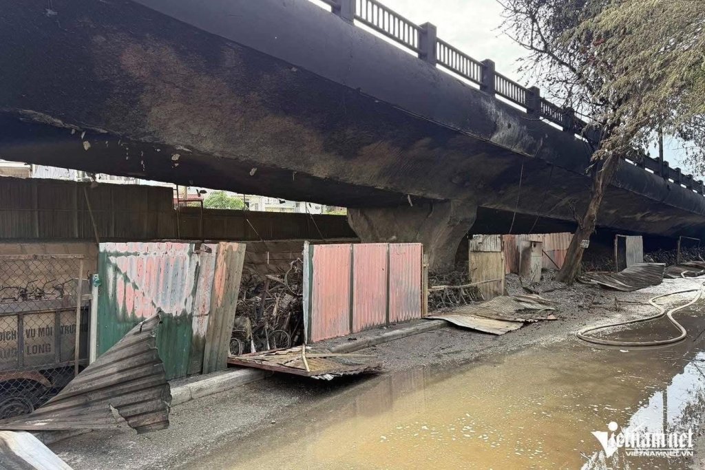

lỗi thuộc về toàn dân ạ. Nhìn dầm trụ cầu bị nung nóng như thế kia thì thép dự dứng lực cũng bị nấu mềm ra rồi. Pha này xác định phá trụ đến đầu cọc đổ lại trụ, dầm mới.
