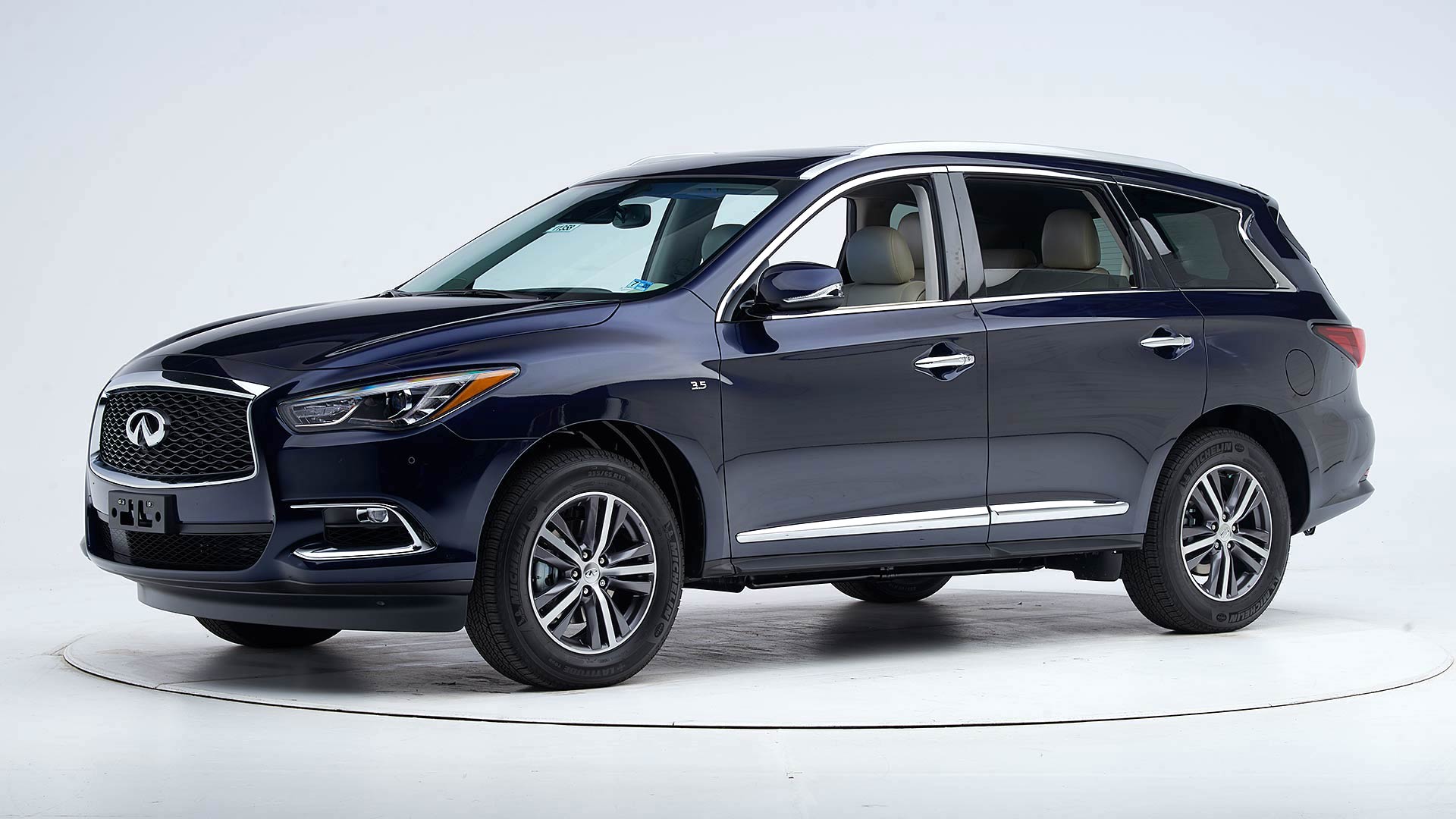

Đúng rồi bác, nó cho moment xoắn thấp hơn AT. Murano cũng không nhiều vì trc nó đắt quá, giờ em vẫn thấy có con ở Ngọc Khánh, con nữa hay đỗ ở bca Trần Bình Trọng biển Lào...
Công nghệ bây h thì có Nissan Infiniti QX 60 CVT 3.5-V6 cũng có mấy chiếc chạy ở HN.
https://www.iihs.org/api/ratings/model-year-images/2937
