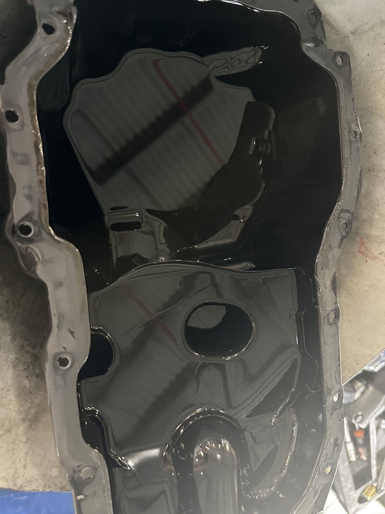

Các bác ơi. Xe e đang tháo carte ra thì thấy vẫn còn nhớt. Giờ xử lí sao các bác

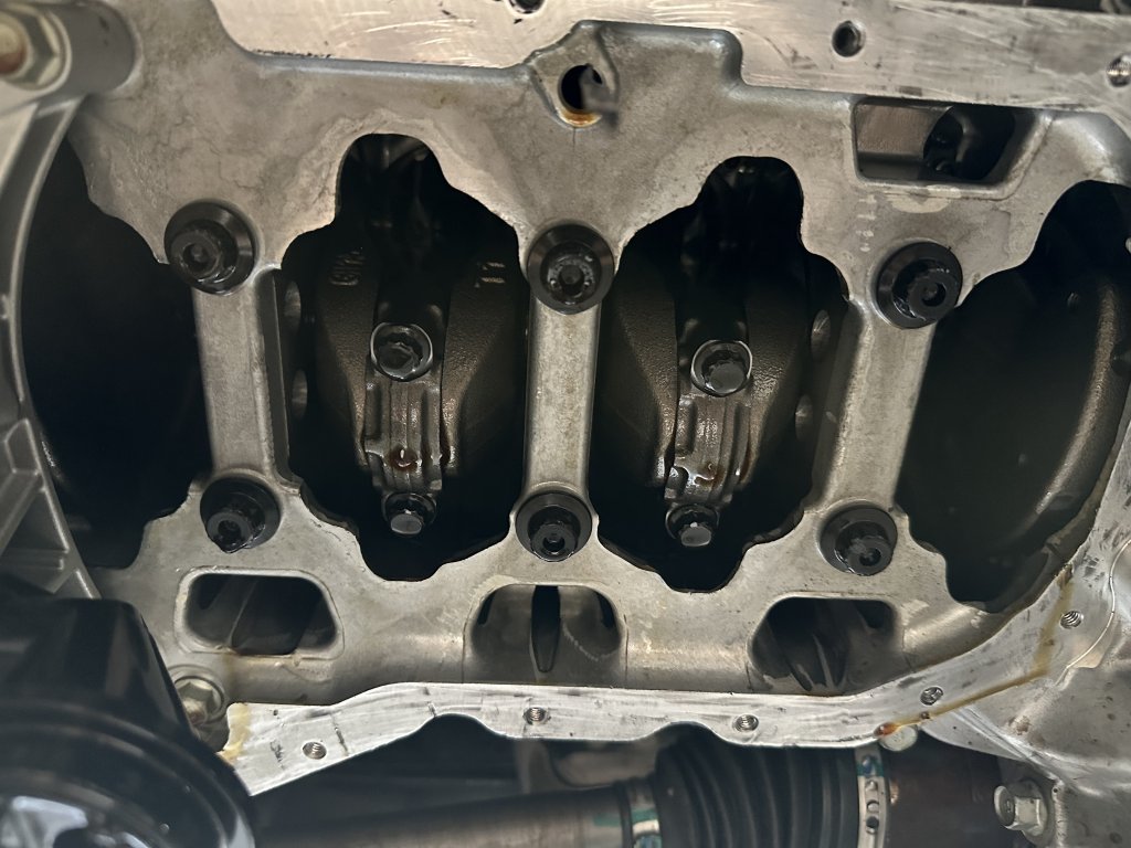

Cụ dùng camera nội soi từ lỗ buzi đi, nhìn ngược từ đáy mở bên dưới để xem trục khuỷu và tay biên.
Nói chung đi theo các bước 1.2.3.4 mà em đã cồng

Soi được xi lanh thôi chứ. Trục khuỷu sao soi được. Phải tháo đầu to của tay biên mới biết được chứ.

Coi ngc từ dưới lên cụ, soi đc góc nào thì soi thôi, chủ yếu em đánh giá soi đc xước nòng hay không.
Đầu to tay biên có thể tháo moi từ dưới thử 1 cái xem sao- nếu có thể tháo.

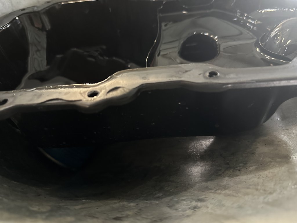

Khả năng cao là phải làm lại máy rồi. Lỗ thủng lớn mà lại đi quãng đường tương đối dài. Tốc độ cũng hơi cao nữa.

Xem kỹ lại ảnh này thì e thấy lỗ thủng nằm ở phần cao của các te trong khi bơm dầu nằm ở phần thấp, do đó khả năng máy chưa bị sao đâu, bị thủng thế này thì trong các te vẫn òn khoảng 1.5-2 lít dầu.
Chưa chắc cụ ạ. Giống thiếu nhớt, thiếu nhiều là đằng khác. Không đủ nhớt để bơm lên ấy.

Tháo đến đây là kiểm tra được bạc biên rồi.
