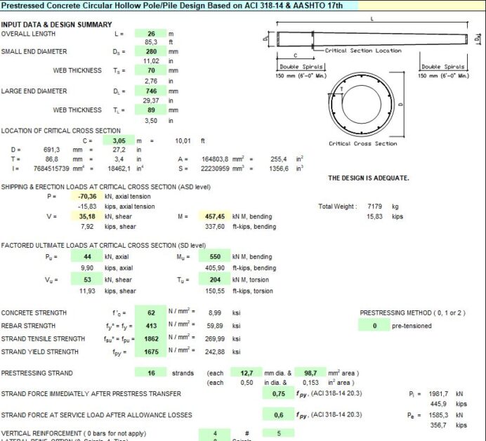

Đây, gửi hội nghị cái cột rỗng dự ứng lực kiểu Tây, chỗ cắt nguy hỉm có cái đai chặn nhé

Chịu lực cao hơn theo hướng dự báo trước là lực dọc trục cột của tải dây điện, lực uốn thuần trên toàn bộ chiều dài cột có tạo ra sự nghiêng, cong mà không gãy của cột dự ứng lực không? Mời cụ cho xem ảnh.
