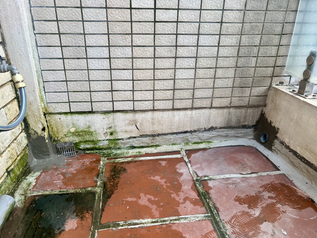

Nhà cháu tuần nào cũng phải đi đổ 2 xô rác, xô rác là cái thùng sơn 18 lít.
Năm ngoái bị vụ mưa to, lá rụng chảy dồn về hố ga bịt kín luôn, nước dâng đầy mặt sân rồi tràn vào sàn gỗ nhà. 2 vc đang ngồi xem ti vi tự nhiên thấy nước chảy ào ào xuống từ trên trần xuống mới biết. Chạy lên trên thì lênh láng ngập sàn luôn. Báo hại cả nhà cong mông dọn dẹp lau chùi, khi ráo nước thì mặt sàn rộp lên nhiều mảng, phải 2-3 tháng sau mới hết.
Giờ cứ phải thường xuyên phun nước vào các ngóc ngách chậu cây cho lá rụng trôi ra để phòng chống ko cho tắc hố ga nữa. Thậm chí còn làm thêm 1 đường thoát phụ, ống thoát lao ra mặt tiền nhà để nếu tắc đường chính thì nước sẽ thoát qua đường phụ.
Trận mưa to cách đây mấy hôm lúc 12h đêm, nhà cháu mở cửa tầng 2 ngó ra ngoài xem mưa to thế nào thì phát hiện ra đường thoát phụ trên sân, nước đang phun ra. Chạy lên sân y như rằng hố ga lại bị lá chặn kín.
Không rõ nhà các cụ trồng cây trên sân có bị tình trạng nước ngập úng như của nhà cháu ko?

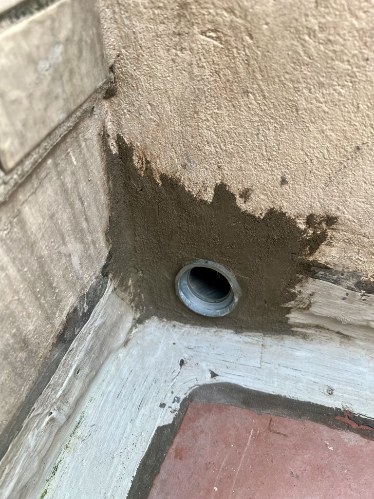

Có em cụ đây, em phải thuê thợ về khoan rút lõi một đường thoát phụ ngang phi 90 thế là yên ổn cả vài tháng không ngó ngàng, vì em vốn dĩ mang tiếng lười như hủi.
Phi 90 thì to vật vã quá, bố cháu chỉ cần ống 76, thậm chí 60 cũng đủ lắm rồi.
Nhà cháu có 2 sân, 1 sân trên tầng 4 có mái tôn thì không sao, nhưng sân tầng 3 mặc dù cũng có mái che kính cường lực, nhưng chỉ hở lộ thiên chỉ chưa đầy 1m x 4m mà nước vẫn ngập tràn như cả sân ngoài trời luôn. Một khi mưa to mà tích tụ lại khoảng tg ngắn thôi mà tràn vào khủng quá!

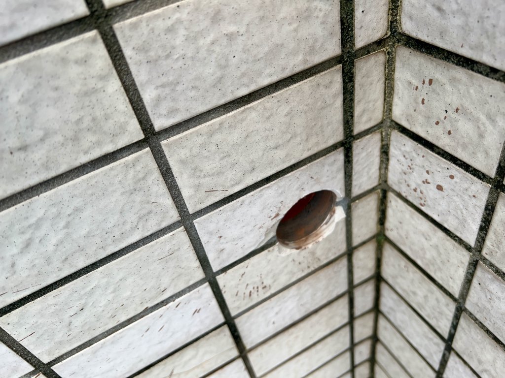

Nhà cháu tự chế cái mũi khoan rút lõi và lọ mọ DYI 1 mình, làm cái lỗ cho ống 48 thôi:

Cụ kinh nghiệm đấy, em thì em lười nên em phang luôn phi 90 cách đáy sàn khoảng 3-5cm, thấp hơn bậu cửa gọi là đề phòng, tức là trong trường hợp xấu nhất thì nước không vượt quá ngưỡng này, phòng tránh luôn rác vào lỗ dự phòng. Nhà em bị nước vào nhà đau thương một lần rồi nên em hãi.

À em nhầm, ống phi 60mm.
