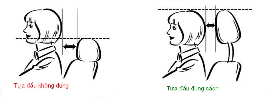

Thứ tư, chắc chắn là tựa đầu được điều chỉnh phủ hợp để bảo vệ cổ và xương sống.

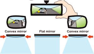

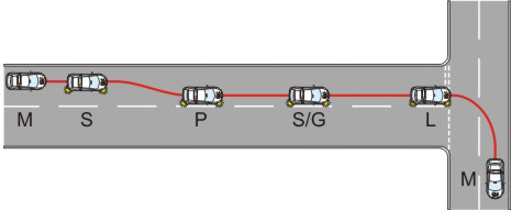

Sử dụng gương
Khi nhìn gương, hãy chắc chắn là bạn không rời mắt quá lâu khỏi con đường trước mặt. Hãy lếc nhanh và tránh quay đầu nhiều. Ghi nhơ những gì nhìn thấy và tự hỏi các câu sau:
. Có xe nào ở đằng sau hay đi bên cạnh?
. Xe đó chạy có nhanh không?
. Khoảng cách có gần không?
. Họ có bật xi nhan không?

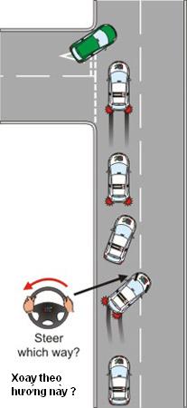

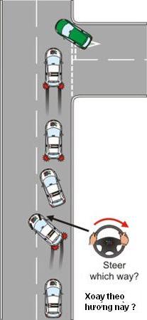

Một khi bạn đã thu thập những thông tin này hãy cân nhắc xem có ảnh hưởng tới xe bạn không và có cần thiết phải hành động không. Ít nhất là bật xi nhan, đổi hướng, đổi tốc độ. Nếu xe bạn đương đỗ bạn cũng cần phải biết trước khi mở cửa xe.
Sơ đồ sau minh họa tại sao bạn phải sử dụng gương thường xuyên.

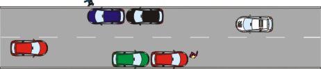

Đi qua một xe đang đỗ
Khi lái xe bạn sẽ gạp phải các xe đang đỗ bên đường. Quy tắc chung là xe ở bên có vật cản phải nhường đường cho xe đối diện đang đi tới.
Khi đên gần một xe đang đỗ bạn phải thực hiện thủ tục ( Liếc gương, Xi nhan, Chuyển hướng). Liếc gương trong xe và gương trái để xác định xem có an toàn để xi nhan hoặc có cần thiết phải xin nhan hay không. Chuyển hướng xe nhích về phía trái làn đường để có tầm nhìn tốt hơn về giao thông trước mặt. Nếu không thể vượt qua xe đỗ mà không ảnh hưởng tới dòng xe đối diện đang tới thì đi chậm lại và dừng cách xe đang đỗ tầm 2 thân xe.
Khi đi qua xe đỗ, hãy cách nó 1 mét nếu được.

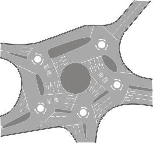

Ở các khu đông dân cư hay găp phải tình huống đối đầu rất khó xác định ai có quyền ưu tiên. Thông cảm và lịch sự đóng vai trò quan trọng trong việc xử lý tình huống.
Hãy đảm bảo là bạn nhìn và nếu có thể nhìn vào mắt người lái xe đối diện. Xác định khoảng cách và tốc độ của xe đối diện. Nếu bạn tin tưởng là bạn đến chỗ trống trước xe đối diện thì có vẻ là xe đó sẽ nhường đường nhưng không chắc chắn lắm. Khi khoảng cách càng hẹp lại thì càng nhiều người đi bộ và tốc độ của bạn chậm lại.

Sử dụng gương

Xử lý khi xe trượt
Khi phanh xe sẽ luôn xuất hiện rủi do trượt xe nhất là trên đường ướt, có băng tuyết hay nhiều sỏi đá.Trên bề mặt đường khô ráo bạn có thể duy trì khoảng cách 2 giây với xe đi trước. Khi trời mưa phải tăng gấp đôi lên 4's và lên tới 10 lần đối với đường băng tuyết.
Nếu bạn phanh xe quá mạnh, các bánh xe sẽ bị bó cứng làm cho xe bị trượt trên mặt đường.Tuy nhiên, có thể điều khiển chiếc xe có ABS (anti-lock braking system),Hệ thống này sẽ giúp xe không bị trượt khi phanh gấp.
ABS hoạt động khi phát hiện ra điểm bó cứng bánh xe, nó sẽ nới phanh ( để bánh xe vẫn bám đường) sau đó phanh tiếp. Điều này lặp lại nhiều lần trong 1 giây và giử những xung động lên bàn đạp phanh đồng thời duy trì áp lực phanh mạnh mẽ cho tới khi dừng xe.
Nếu bạn muốn xoay tay lái để chống trượt bạn có thể làm điều đó trong khi phanh nếu xe bạn có ABS. Bạn có thể lái theo hướng trượt hoặc hướng mà ban muốn xe đi tới.
Không nên lái ẩu kể cả khi xe có ABS. Xe vẫn có thể trượt nếu lốp mòn chạy trren đường xấu như: Ướt, gồ ghề, bề mặt là cỏ ướt.
Phanh liên tiếp
Nếu xe bạn không có ABS và nó bắt đầu trượt, nhả chân phanh sẽ giúp bánh xe bám đường sau đó đạp phanh lại để xe đi chậm.
Bạn phải đạp phanh và nhả thật nhanh rồi đạp lại gọi là phanh liên tiếp ( Hình như các bác tài gọi là nhồi phanh - Bác nào biết sửa giùm). Bạn không được đánh lái khi phanh liên tiếp, chờ đến khi xe ổn định trở lại.

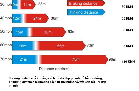

Tốc độ và khoảng cách dừng xe
Khoảng cách để một chiếc xe dừng hẳn phụ thuộc vào trọng lượng, tốc độ, phanh, lốp ( vỏ xe) và hệ thống treo của xe. Nó còn phụ thuộc vào tốc độ phản ứng của bạn hay còn giọi là thời gian suy nghĩ và tình trạng bề mặt đường.
Dưới đây là hướng dãn về khoảng cách xe dừng trong điều kiện khô ráo của các xe loại phổ biến.
Dành cho xe tay lái thuận
Xử lý khi xe trượt

Bài 6 Chuỗi động tác
Giói thiệu
Một khi ban đã thành thục các kỹ năng cơ bản và sẵn sàng học các trình tự lái xe an toàn trên đường. Chúng ta bắt đầu với các giao lộ(ngã 3, ngã 4) cơ bản và tập trung vào việc rẽ vào đường nhánh và đi ra từ đường nhánh. Điều này cần đến phương pháp Hazard Drill ( Chuỗi động tác - Một chút mở rộng của chuỗi động tác MSM (Mirror- Gương, Signal - Xi nhan, Manoever - Chuyển động).
Các điểm quan trọng cần học
[YOUTUBE]https://www.youtube.com/watch?v=7MTmU71VKno[/YOUTUBE]
Hazard Drill (MSPSGL) - Chuỗi động tác
Mỗi lần bạn xuất hiện trên đường đều tạo ra tiềm năng hoặc tình huống thực tế trên đường ( nghĩa là bất cứ thứ nào đòi hỏi bạn phải thay đổi tốc độ, vị trí hoặc hướng di chuyển) bạn sẽ thực hiện một chuỗi động tác một hay nhiều lần. Trong khi đó mỗi động tác được sắp xếp theo thứ tự phù hợp với mỗi tình huống trên đường..
Mirrors( Gương) - Sớm nhìn gương trong xe và gương. Nếu thấy phù hợp thì liếc sang hai bên vào những vị trí lọt trong điểm mù của xe. Nhắc lại nếu cần thiết ở bất cứ bước nào trong chuỗi động tác.
Signal ( Xi nhan- Xi nhan đúng lúc. Sử dụng xi nhan để trợ giúp hoặc cảnh báo những người khác trên đường. Hãy cẩn thận để không gây hiểu nhầm.
Position - Xác định vị trí tốt nhất để xử lý tình huống. Suy nghĩ trước khi chuyển vị trí. Hãy cẩn thận để tránh gây hiểu nhầm.
Speed & Gear( Tốc độ và Số) - Điều chỉnh tốc độ và chọn số phù hợp để xử lý tình huống trước mặt và dừng lại ở khoảng cách để bạn nhìn rõ đường.
Look (Quan sát) - Trước khi bạn quyết định tiến lên hãy quan sát nơi mà bạn định đến để chắc chắn là vẫn an toàn để xử lý. Nhớ nhìn đoạn đường bạn định đưa xe đến và nhìn trước các nguy hiểm tiềm tàng ở bất cứ bước nào trong chuỗi động tác.

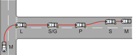

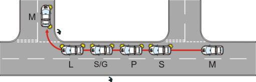

Tiếp cận giao lộ để rẽ trái Bạn sử dụng chuỗi động tác để rẽ trái an toàn vào đường nhánh theo trình tự sau:
1. M Liếc gương trong xe và gương trái. Nhìn theo hướng bạn định chạy xe.
2.S - Bật xi nhan trái, cẩn thận với thời điểm bật xi nhan để người khác không hiểu nhầm.
3.P -Duy trì vị trí lái thông thường.
4.S/G - Cho xe đi chậm lại tới vận tốc mà bạn có thể rẽ một cách an toàn. Khoảng 10 - 15mph(15 -25 Km/h). Chọn số thích hợp.
5.L - Ngay trước khi bạn rẽ, liếc gương trong xe và gương trái sau đó nhìn đường để chắc chắn vẫn an toàn để rẽ.
6.M - Khi đã vào đường nhánh thì liếc gương trong xe để biết được tình trạng giao thông mới ở đằng sau trước khi tăng tốc để đi tiếp.
Điều quan trọng cần nhớ là khi rẽ phải, bạn có quyền ưu tiên trước các xe ngược chiều rẽ trái. Tuy nhiên, cần phải nhìn để chắc chắn xe đối diện chuẩn bị rẽ trái đang chờ để bạn rẽ. Bạn phải nhường đường cho người đi bộ tại nơi bắt đầu giao lộ.

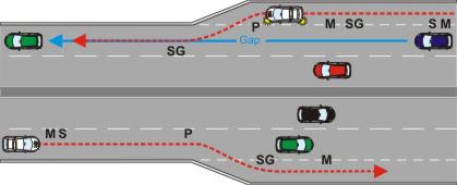

Nếu bạn phải nhường đường cho luồng xe đối diện trước khi rẽ trái, tuân theo các bước sau khi tiếp cận giao lộ:
1.Dừng lại trước điểm rẽ.
2.Chọn số 1. Nếu bạn phải chờ một lát thì phanh tay.
3.Chờ một khoảng cách an toàn và chuẩn bị cho xe di chuyển khi khoảng cách đó tiến đến gần.
4.Ngay trước khi khoảng cách bạn chọn tiến đến gần, liếc gương trong xe và gương phải lần nữa và rẽ khi an toàn.

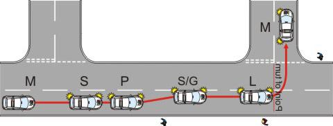

Tiếp cận giao lộ để rẽ phải Bạn sử dụng chuỗi động tác để rẽ phải an toàn vào đường nhánh theo trình tự sau:
1. M Liếc gương trong xe và gương phải. Nhìn theo hướng bạn định chạy xe.
2.S - Bật xi nhan phải, cẩn thận với thời điểm bật xi nhan để người khác không hiểu nhầm.
5.L - Ngay trước khi bạn rẽ, liếc gương trong xe và gương phải sau đó nhìn đường để chắc chắn vẫn an toàn để rẽ.
Điều quan trọng cần nhớ là khi rẽ trái, bạn có quyền ưu tiên trước các xe ngược chiều rẽ phải. Tuy nhiên, cần phải nhìn để chắc chắn xe đối diện chuẩn bị rẽ phải đang chờ để bạn rẽ. Bạn phải nhường đường cho người đi bộ tại nơi bắt đầu giao lộ.
Ghi chú: Đối với xe tai lái thuận Khi rẽ trái, bạn phải nhường đường cho xe đối diện rẽ phải.

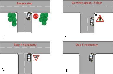

Đi ra từ đường nhánh
Trình tự bạn sử dụng để đi từ đường nhánh ra đường chính tương tự như việc tiếp cận giao lộ để rẽ vào đường nhánh. Sử dụng chuỗi động tác để hoàn thành việc tiếp cận giao lộ một cách an toàn.
Quan sát trong quá trình tới gần giao lộ là then chốt trong việc bạn nhập đường chính mà không phải dừng cũng như sử dụng số nào. Nhiều giao lộ thoáng đãng cho phép một tầm quan sát tốt, một số khác bị che chắn, hạn chế tầm nhìn.
Trường hợp 1: Bị che khuất tầm nhìn, bạn dừng lại quan sát nếu an toàn mới nhập làn.
Trường hợp 2: Tầm quan sát tốt, vừa quan sát vừa nhập làn. Sẵn sàng dừng lại nếu có xe tới.
Cần cân nhắc thêm trước khi bạn nhập vào đường chính. Phương tiện trên đường chính có quyền ưu tiên do đó bạn có thể phải đi chậm lại hoặc dừng trước giao lộ để các xe đó đi qua trước khi bạn nhập làn trong khoảng cách an toàn.
Khi tiến tới giao lộ mà bạn muốn nhập làn, bạn phải nhìn những biển báo và vạch kẻ đường này.
1. Luôn dừng lại quan sát.
2. Đi tiếp nếu đèn xanh.
3. Dừng nếu cần thiết.
4. Dừng nếu cần thiết.

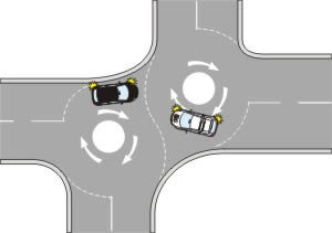

Thứ nhất, phương tiện có thể nhập làn từ 2 bên đường nhánh và cắt ngang đường của bạn. Dẫu cho bạn có quyền ưu tiên những vẫn phải chuẩn bị dừng lại nếu điều đó xảy ra. Nó cũng có thể xuất hiện khi bạn muốn đi thẳng đó là lý do tại sao bạn luôn phải quan sát đường nhánh của ngã tư trước khi bạn đi qua.
Thứ hai, khi rẽ phải, bạn có thể đối diện với phương tiện đi tới cũng rẽ phải. Trong ví dụ này không có phương tiện nào được ưu tiên. Thông thường phương tiện tránh về bên trái phương tiện kia dẫu cho đi về bên phải sẽ an toàn hơn bởi vì bạn trông thấy xe đối diện trước khi rẽ. Tín hiệu trên đường cũng quy định phương pháp nào được sử dụng.
Nearside to nearside ( tránh về bên trái)
Offside to offside (Tránh về bên phải)
Nếu đường nhánh quá nhỏ không thực hiện được việc tránh nhau, bạn có thể phải nhường cho xe đối diện rẽ phải như ví dụ dưới.
Tương tự, nếu một phương tiện lớn rẽ phải, bạn có thể phải nhường nếu không đủ không gian.
Dù sao, trong những tình huống như vậy, bạn không nên ra hiệu cho xe đối diện rẽ nếu đang bị vượt qua phía trái xe.

Nhập làn vào giao lộ đông đúc
Trước khi bạn nhập vào đường chính với dòng xe cộ đông đúc bạn cần một khoảng cách an toàn. Khoảng cách này đủ lớn để bạn nhập làn và tăng tốc theo kịp tốc độ dòng xe đang chạy trên đường chính.
Khi rẽ phải, bạn cũng cần một khoảng cách đủ lơn để có thời gian vượt qua bên trái của đường chính. Khoảng cách từ bên phải cần thiết cũng bằng khoảng cách cần thiết bên dòng phương tiện trái. Khoảng không gian bên phải không cần dài bằng khoảng cách bên trái do bạn chỉ cần vượt qua làn trái của đường.
Nếu tầm nhìn của bạn bị che bởi phương tiện đang đậu hãy bò chậm về phía trước cho đến khi bạn có tầm quan sát tốt như hình bên dưới.
Nhập làn tại giao lộ Y
Tiến trình tiếp cận và nhập làn tại giao lộ Y cơ bạn giống giao lộ T. Tuy nhiên vị trí xe bạn cần hơi khác một chút ngay trước khi nhập làn Cần một chút quan sát thêm để tăng tầm nhìn bởi các trụ xe có thể cản tầm nhìn của bạn và làm bạn không nhìn thấy thứ nhỏ hơn như xe mô tô hay người đi bộ.
Khi rẽ trái, bạn cũng cần một khoảng cách đủ lớn để có thời gian vượt qua bên phải của đường chính. Khoảng cách từ bên trái cần thiết cũng bằng khoảng cách cần thiết bên dòng phương tiện phải. Khoảng không gian bên trái không cần dài bằng khoảng cách bên phải do bạn chỉ cần vượt qua làn phải của đường.

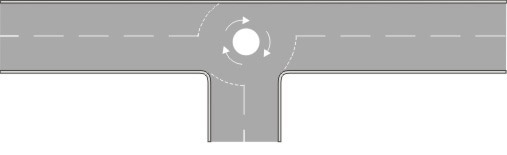

Vòng xoay nhỏ
Quy tắc cho vòng xoay nhỏ tương tự như vòng xoay lớn dẫu sau bạn sẽ thấy là phải giảm tốc độ nhiều hơn do thiếu không gian cho xe di chuyển. Cũng thường không đủ thời gian cho việc bật xi nhan trái khi rời vòng xoay.Bạn phải đi vòng qua vạch trung tâm trừ khi bạn lái một xe lớn hoặc kéo theo rơ móc khiến cho không tránh khỏi việc đè vạch. Không sử dụng vòng xoay nhỏ làm chỗ quay xe nhưng cũng lường trước là người lái khác có thể làm điều đó.
Vòng xoay nhỏ kép
Tại một số giao lộ, bạn có thể gặp vòng xoay nhỏ kép. Hãy coi chúng riên biệt và nhường đường cho xe đến từ bên phải. Quan sát xung quanh trước khi tiến vào.
Tổ hợp vòng xoay nhỏ
Thỉnh thoảng, bạn có thể gặp một giao lộ phước tạp với một vòng xoay lớn kết hợp với nhiều vòng xoay nhỏ. Hãy coi chúng riêng biệt nhưng phải phải cẩn thận hơn vì dòng phương tiện chuyển động ở tất cả các hướng xung quanh vòng xoay lớn.
Vòng xoay tại các nước đi theo chiều bên phải
Vòng xoay chạy ngược chiều kim đồng hồ theo đúng luật đi bên phải.

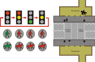

Vạch Pegasus
Vạch này đặt ở nơi đường ngựa đi cắt ngang đường chính. Tại hai bên đường có khu vực rào để ngựa chờ. Trình tự đèn và ý nghĩa giống vach Toucan.Nó có thể là chỗ sang đường của cả người và ngựa. Trong trường hợp đó có thể có hai làn sang đường riêng biệt.

Không gian trước xe- Bạn phải dành đủ khoảng cách để dừng xe. Do vậy luôn chạy xe ở tốc độ cho phép dừng xe an toàn trong khoảng cách trống mà bạn nhìn thấy rõ.
Không gian hai bên xe - Hãy chắc chắn là dành đủ không gian hai bên cho người đi bộ, xe đạp, xe máy và phương tiện khác. Nếu bạn không chắc là có đi lọt qua khoảng trống hay không thì không đi qua.Dành cho xe đang đỗ và người đi bộ một khoảng trống rộng rãi. Nhớ là ngừoi đi bộ dễ tổn thương hơn phương tiện. Dành đủ không gian Cho phép của xe đang đỗ mở, trẻ em xuất hiện giữa ô tô đang đỗ hoặc người đi bộ bước xuống mặt đường đặc biệt ở những phố đông người.Lựa vị trí xe bạn phù hợp và giảm bớt tốc độ khi không gian hai bên xe bạn hẹp lại.
Không gian phía sau xe - Duy trì khoảng cách an toàn 2 giây giữa xe bạn và xe đi trước. Nếu xe khác theo sau quá gần thì nới dần dần chân ga và đi chậm lại để tăng khoảng cách phía trước xe.

Overtaking - Vượt xe
Khi bạn vượt xe trên đường nhiều làn, bạn phải sử dụng chuỗi động tác ít nhất 3 lần. Một lần để sẵn sàng vượt, một lần đang vượt và một lần quay trở lại làn trái.
P ostion- Vị trí di chuyển sang làn trái.
S ignal- Xi nhan. Tắt xi nhan.
Mirror - Gương. Kiểm tra gương xem phương tiện nào di chuyển phía sau và đảm bảo là an toàn để di chuyển vào làn trái.
Seed up & G ears- Tăng tốc và chọn số: Tăng tốc, đặc biệt là nếu trước đó bạn giảm tốc.
Postion - Vị trí. Di chuyển xe bạn sang làn phải trong khi duy trì khoảng trống tương ứng với xe bạn định vượt.
Signal - Xi nhan. Xi nhan để báo là bạn muốn vượt.
Mirrors - Liếc gương phải để đảm bảo an toàn cho việc vượt.
Speed & G ears- Tốc độ và chọn số:Điều chỉnh tốc độ để phù hợp với phương tiện phía trước nếu không an toàn cho việc tiếp tục vượt hoặc chọn số phù hợp để vượt.
Postion - Duy trì khoảng cách an toàn phía sau phương tiện trước.
Mirrors - Liếc gương để xác định khoảng hở đang tiến đến từ phía sau.
