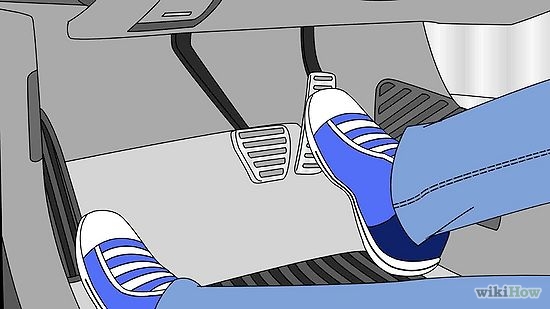

3. Nhận biết các thiết bị điểu khiển: Bàn đạp ga, Bàn đạp phanh, cần chọn số, cần điều khiển đèn, chống sương mù và gạt nước trước khi bắt đầu.
Bàn đạp ga, Bàn đạp phanh ở trước khoang để chân của người lái.Bàn đạp phanh bên trái, Bàn đạp ga bên phải.

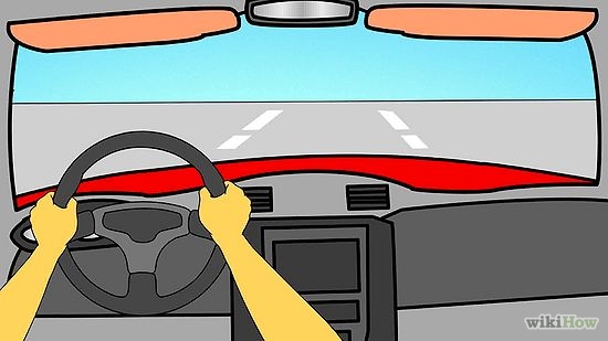

Vô lăng là bánh xe lớn ngay ở giữa bảng điều khiển. Quay nó sang trái hay sang phải sẽ làm bánh xe trước quay sang trái hoặc sang phải.

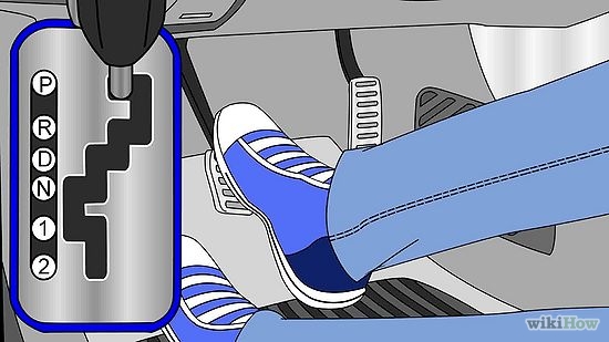

Phần 2 Điều khiển xe
1. Khởi động máy: Đặt chân phải lên bàn đạp phanh và nhấn xuống sau đó nhét chìa vào ổ khóa và xoay theo chiều kim đồng hồ để khởi động máy.

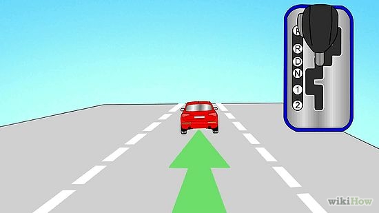

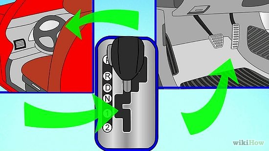

2. Chọn số: Giữ chân bạn trên bàn đạp phanh và chuyển cần số về "D". Trên bảng điều khiển đèn "D" sẽ sáng.
Nếu cần số trên cột lại: đẩy cần về phía trước sau đố mới kéo lên hoặc ấn xuống để chọn số.
Nếu cần số ở dưới sàn thì thường có một nút để mở khóa cần sau đó mới di chuyển dọc theo rãnh chọn số.

6. Xoay tay lái để chuyển hướng xe: Trong khi xe chạy xoay sang trái sẽ sẽ sang trái, xoay sang phải xe sẽ sang phải.

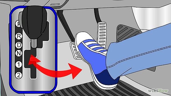

Phần 3 Chuyển số

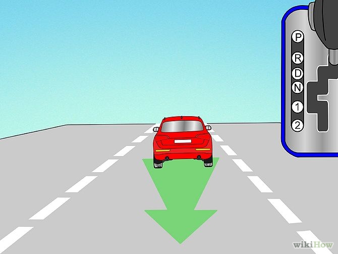

1. Lùi xe: Nếu bạn cần lùi xe hãy chắc chắn xe đã dừng hẳn trước khi chuyển số vào Lùi hay chuyển ra. Đẩy cần số vào "R" và kiểm tra đằng sau, xung quanh để biết có vật cản hay không. Nhe nhàng nhấc chân khỏi phanh và đặt lên bàn đạp ga ( thông thường khi lùi thì không cần phải đạp ga mà phải đặt chân lên bàn đạp phanh để xe lùi quá nhanh thì hãm lại).
2. Sử dụng số trung gian ( số Mo): Số trung gian chỉ sử dung khi không cần kiểm soát tốc độ xe, không dùng khi lái xe. Ví dụ dùng khi dừng trong thời gian rấ̉t ngắn hoặc khi xe được kéo bởi xe khác hoặc đẩy vào vị trí đỗ.
3. Sử dung số thấp: Các số ký hiệu bởi "1," "2," và "3" là số thấp ( số mạnh). Nó có thể hoạt động như là phanh động cơ khi bạn cần bảo vệ phanh xe. Xuống dốc là cách áp dụng tốt. Dù sao số "1" chỉ sử dụng khi bạn phải đi thật chậm. Không cần phải dừng khi chuyển đổi từ D sang các số này.

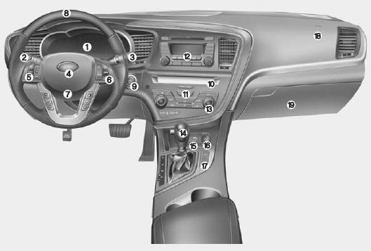

Toàn cảnh hệ thống điều khiển xe
1. Các đồng hồ và tín hiệu
2. Đèn / Xi nhan
3. Gạt nước/Rửa kính
4. Còi
5. Vô lăng và điều khiển âm thanh*
6. Kiểm soát hành trình*
7. Túi khí người lái
8. Vô lăng
9. Ổ khóa điện* hoặc nút ENGINE START/STOP *
10. Đồng hồ
11. Báo khẩn cấp
12. Thiết bị nghe nhìn*
13. Điều hòa
14. Cần số
15. Giắc cắm Aux, USB va iPod *
16. Ổ điện*
17. Sưởi ghế*
18. Túi khí hành khách
19. Hôp đựng găng tay
* : Nếu trang bị

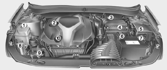

Toàn cảnh khoang máy
Máy 2.4L
Máy 2.0L
1. Bình nước làm mát máy
2. Nắp dầu nhớt
3. Bình dầu phanh/dầu côn*
4. Lọc gió
5. Hộp cầu chì
6. Cực dương ắc quy
7. Cực âm ắc quy
8. Bình nước rửa kính
9. Nắp bình tản nhiệt
10. Cây thăm dầu máy
* : Nếu trang bị

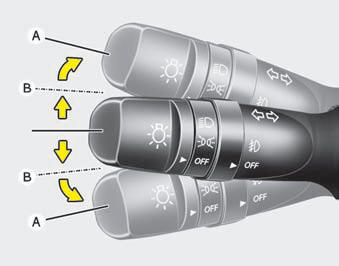

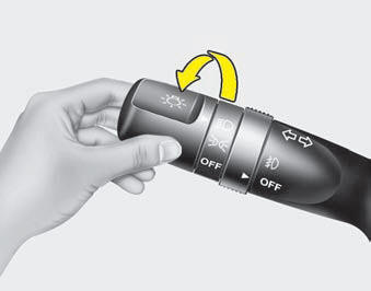

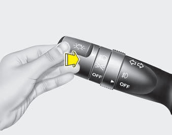

Cần điều khiển đèn
Cần điều khiển đèn thông thường ở bên trái vô lăng. Chúng có khác nhau chút ít giữa các hãng xe nhưng tính năng cơ bản như sau:
Công tắc điều khiển đèn pha và đèn đỗ
Để điều khiển đèn, xoay núm tại đầu cần điều khiển tới 1 trong các vị trí sau:
(1) Tắt
(2) Đèn đỗ
(3) Đèn pha
(4) Đèn pha tự động ( nếu được trang bị)
Đèn đỗ (
Khi xoay tới vị trí Đèn đỗ thì đèn hậu, đèn soi biển số và đèn chiếu sáng bảng điều khiển sẽ sáng.
Đèn pha(
Khi đèn pha được bật thì đèn pha, đèn hậu, đèn soi biển số và đèn chiếu sáng bảng điều khiển sẽ bật.
✽ GHI CHÚ
Chìa khóa ( nút bấm ) phải xoay tới vị trí khởi động (ignition) thì đèn pha mới sáng.

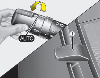

Đèn pha tự động ( nếu trang bị)Auto light
Khi xoay tới vị trí AUTO, đèn hậu và đèn pha sẽ sáng hay tắt phụ thuộc vào cường độ ánh sáng ngoài xe.
CHÚ Ý
Không được đặt đồ vật lên trên cảm biến ánh sáng (1) ở bảng điều khiển. Điều đó đảm bảo hệ thống đèn tự động hoạt động hoàn hảo.
Không được làm sạch cảm biến bằng nước rửa kính. Nước rửa kính có thể tạo lớp màng gây trở ngại cho hoạt động của cảm biến.
Nếu xe bạn dán kính trước, hệ thống đèn tự động có thể hoạt động không chính xác.

Điều khiển đèn Pha/Cốt
Để bật đèn pha, đẩy cần ra xa bạn. Kéo nó lại gần là chuyển sang đèn cốt.
Đèn tín hiệu pha trên bảng điều khiển sẽ sáng khi đèn pha bật.
Để ngăn ngừa ắc quy hết điện, không bật đền lâu khi động cơ không hoạt động.
CẢNH BÁO:
Không sử dụng đèn pha khi có xe khác đến gần.
Sử dụng đèn pha sẽ cản tầm nhìn của tài xế khác.
Để nháy đèn, kéo cần về phía bạn. Cần sẽ tự về vị trí cũ khi buông tay.

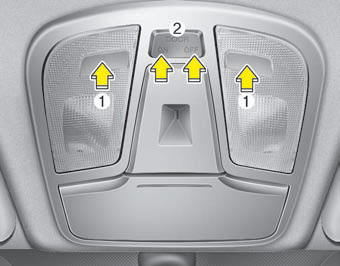

Đèn đọc bản đồ
Chạm vào mặt đèn sẽ làm đèn sáng. Đèn sẽ rọi một luồng sáng thuận tiện dành riêng cho người lái và người ngồi ghế phụ.
• DOOR(CỬA) : Ở vị trí DOOR , đèn bản đồ và đèn khoang xe sẽ sáng mà không liên quan tới chìa khóa điện có bật hay không.
Đèn bản đồ và đèn khoang xe sẽ tối dần và tắt sau 30 giây nếu cửa đóng. Tuy nhiên, nếu chìa khóa điện bật hoặc tất cả các cửa đã khóa thì đèn bản đồ và đèn khoang xe sẽ tắt ngay. Nếu cửa mở với chìa khóa điện ở vị trí ACC hoặc LOCK thì đèn bản đồ và đèn khoang xe sẽ sáng trong 20 phút. Tuy nhiên,nếu cửa mở với chìa khóa điện ở vị trí ON thì đèn bản đồ và đèn khoang xe sẽ tiếp tục sáng.
• OFF : Đèn sẽ tắt kể cả khi cửa mở.
Khi đèn được bật ở đèn (1), đèn sẽ không tắt kể cả đèn (2) ở vị trí OFF.
• ON : đèn bản đồ và đèn khoang xe đèn sẽ sáng suốt.

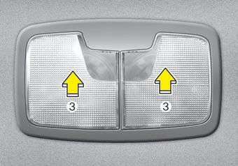

Đèn khoang xe
Kiểu A
Kiểu B
DOOR : Ở vị trí DOOR , đèn bản đồ và đèn khoang xe sẽ sáng mà không liên quan tới chìa khóa điện có bật hay không.

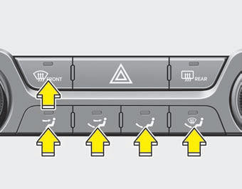

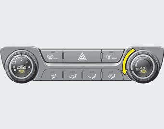

Tính năng chống mờ kính hậu sưởi nóng kính hậu để xóa sương mù ở mặt trong và mặt ngoài kính hậu khi động cơ đang hoạt động.
Để kích hoạt tính năng này, nhấn nút REAR trên bảng điều khiển điều hòa. Đèn sẽ sáng lên khi REAR được bật.
Tính năng chống mờ kính hậu tự tắt sau 20 phút. Để tắt bằng tay, nhấn nút REAR lần nữa.

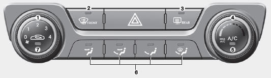

Hệ thống điều hòa điều khiên bằng tay
1. Núm điều khiển tốc độ quạt gió
2. Nút chống sương mù kính lái
3. Nút chống sương mù kính hậu
4. Núm điều khiển nhiệt độ
5. Nút bật tắt điều hòa
6. Nút chọn chế độ điều hòa
7. Nút lấy gió

Chọn chế độ điều hòa
Chế độ điều hòa sẽ điều khiển dòng không khí thông qua hệ thống cửa gió.
Thổi mặt (B, C, D, E, F)
Dòng không khí sẽ thổi phần trên cơ thể và mặt. Thêm vào đó mỗi cửa gió có thể chỉnh hướng để thổi dòng không khí.
Hai hướngl (B, C, D, E, F)
Dòng không khí thổi mặt và thổi sàn.
Thổi sàn (A, C, D, E)
Dòng không khí hầu hết thổi xuống sàn. Một lương nhỏ được hướng vào kính lái và kính bên để chống mờ.
Thổi sàn/ chống sương (A, C, D, E)
Hầu hết dòng không khí thổi sàn và kính lái. Một phần nhỏ thổi lên kính bên để chống mờ.
Chống sương mù (A, D)
Hầu hết dòng không khí thổi kính lái. Một phần nhỏ thổi lên kính bên để chống mờ.

MAX A/C-Level (B, D, E)
Làm lạnh tối đa MAX A/C
Để chạy điều hòa tối đa MAX A/C, xoay núm nhiệt độ sang hết bên trái. Dòng không khí sẽ thổi thẳng vào mặt và nửa trên cơ thể. Ở chế độ này thì máy điều hòa và kiểu lấy khí trong sẽ được tự động chọn.

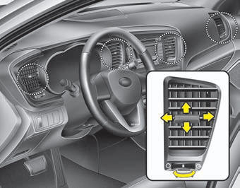

Cửa xả gió
Cửa xả gió có thể mở hoặc đóng bằng vành xoay. Bạn có thể điều chỉnh hướng thổi gió bằng lẫy.
