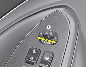

Chỉnh điện(nếu có)
Núm gương chỉnh điện cho phép bạn điều chỉnh vị trí gương trái phải. Để điều chỉnh vị trí gương thì chìa khóa điện phải ở vị trí ACCC hoặc ON, hoặc động cơ đang hoạt động. Di chuyển lẫy (1) tới R hoặc L để chọn gương phải hoặc trái sau đó bấm nút tương ứng đầ điều chỉnh gương lên, xuống, trái phải.
Sau khi chỉnh, đẩy lậy về vị trí trung gian để ngăn ngừa tình cờ điều chỉnh gương.

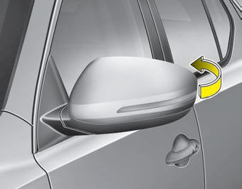

Gập gương
Để gập gương, nắp lấy ốp che gương, gạt về phía sau.

Chỉnh điện(nếu có)

Gập gương
