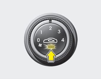

Điều khiển tốc độ quạt
Chìa khóa điện phải bật thì quạt mới chạy.
Núm điều khiển quạt cho phép bạn điều chỉnh tốc độ gió thổi qua các họng gió.Để thay đổi tốc độ quạt xoay về phải để tăng, xoay trái để giảm. Tắt quạt là vị trí "0".

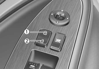

Ổ khóa trung tâm (nếu trang bị)
Cửa lái
Cửa hành khách(Nếu trang bị)
Điều khiển bằng cách nhất nút khóa trung tâm.
  • Nhấn nút "Khóa" (1), tất cả các cửa đều khóa.
  • Nhấn nút "Mở khóa" (2), tất cả các cửa đều mở khóa.

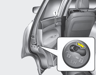

Khóa trẻ em Childlock
Khóa an toàn bảo vệ trẻ em ngăn ngừa việc trẻ tình cờ mở cửa sau từ bên trong xe. Khóa an toàn trẻ em phải sử dụng bất cứ khi nào trẻ ở trong xe.
(Khóa này các bác taxi cũng hay dùng cho cửa sau bên trái để ngăn ngừa hành khách mở của này)
1.Mở cửa sau.
2. Đẩy chốt (1) nằm ở mép cuối của cửa vào vị trí khóa. Khi khóa này ở vị trí Lock cửa sẽ không mở được từ bên trong kể cả khi kéo tay nắm trong xe.
3. Đóng cử sau.
Để mở cửa sau, kéo tay cầm bên ngoài xe (3).
Kể cả khi các cửa không khóa, cửa hâu không mở mở khi kéo tay nắm trong xe cho đến khi khóa Childlock được mở.
CẢNH BÁO - Khóa cửa sau
Nếu trẻ em tình cờ mở cửa sau khi xe đang chuyển động, chúng có thể rơi ra ngoài và bị thương hay tử vong. Để ngăn chặn trẻ mở cửa, khóa trẻ em phải được sử dụng bất cứ lúc nào có trẻ trên xe.

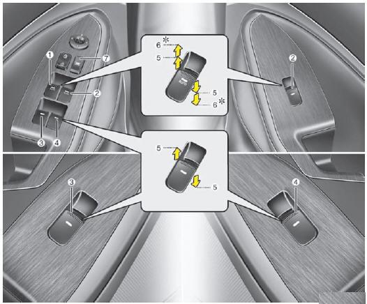

Cửa sổ
(1) Công tắc điều khiển kính cửa bên lái
(2) Công tắc điều khiển kính cửa bên phụ
(3)Công tắc điều khiển kính cửa bên trái phía sau
(4) Công tắc điều khiển kính cửa bên phải phía sau
(5) Nâng/ hạ kính
(6) Tự động nâng/hạ kính
(7) Khóa cửa kính

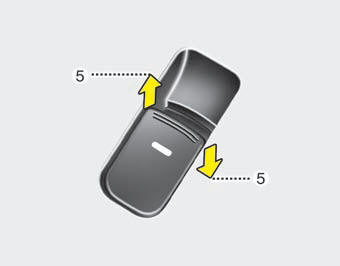

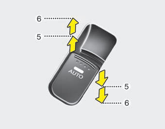

Đóng/mở cửa sổ
Kiểu A
Cử lái có công tắc chính điều khiển tất cả các cửa sổ trên xe.
Để mở/đóng cửa ấn xuống hoặc kéo lên công tắc tương ứng đến vị trí(5) khi cửa dừng lại.
Kiểu B - Tự động hạ cửa(Nếu trang bị)
Nhấn nút hạ cử xuống vị trí (6) cửa sẽ tự động hạ kể cả khi công tắc được buông. Để dừng việc hạ cửa tại vị trí mong muốn khi cửa đang hoạt động kéo choốt lên trong giây lát.
Kiểu C - Tự động nâng/hạ
Nhấn nút hoặc kéo lên giây lát( một chạm) tớ̀i vị trí (6) cửa sẽ tiếp tục nâng lên/hạ xuống kể cả khi công tắc được nhả. Để dừng cửa ở vị trí mong muốn khi cửa đang hoạt động, kéo lên hoặc ấn xuống theo chiều ngược lại với hướng chuyển động của cửa.

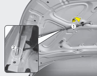

Mở nắp khoang máy( nắp capo)
1.Kéo chốt gần chân trái người lái, nắp capo se bật mở hé.
CẢNH BÁO
Mở nắp khoang máy sau khi tắt máy tại vị trí bằng phẳng, chuyển cần số về vị trí P(Park) đối với xe AT , số 1 hoặc R(Reverse) đối với xe MT và phanh tay.
2. Đến trước đầu xe nâng nhẹ nắp khoang máy, kéo chốt thứ (1) ở chính giữa dưới nắp và nâng nắp lên cao(2).
3. Kéo thanh chống nắp từ vị trí gài trên nắp
4.Đưa thanh chống vào vị trí đỡ nắp.
CẢNH BÁO - bỏng
Nắp thanh chống ở vị trí được bọc cao su. Cao su sẽ ngăn ngừa tay bị bỏng do kim loại nóng.
Đóng nắp
1. Trước khi đóng nắp, kiểm tra:
• Tất cả các nắp nạp nước, dầu đều được đóng.
• Găng tay, rẻ và các đồ bắt lửa phải được bỏ khỏi khoang máy.
2. Trả cần chống về vị trí cài trên nắp máy để ngăn ngừa nó va chạm với động cơ.
3. Hạ thấp nắp máy xuống còn tầm 30 cm trên vị trí đóng và buông tay cho nắp rơi. Hãy chắc chắn nó gài chặt.
CẢNH BÁO
•Trước khi đóng nắp, đảm bảo là tất cả các cản trở đã được dẹp bỏ. Đóng nắp khi có vật cản có thể gây tổn thất tài sản và chấn thương.
• Không để quên Găng tay, rẻ và các đồ bắt lửa trong khoang máy.
CẢNH BÁO
• Luôn kiểm tra để chắc rằng nắp máy đã được khóa chặt trước khi lái xe rời đi. Nếu nó không chột lại, nắp máy sẽ mở ra khi xe đang chạy gây mấy tầm nhìn, có thể gây tai nạn.
• Thanh chống nắp máy phải nhét hoàn toàn vào lỗ đỡ bất cứ khi nào bạn kiểm tra khoang máy. Điều này sẽ ngăn nắp máy rơi xuống và gây chấn thương cho bạn.
• Không di chuyển xe khi nắp máy đang mở. Tầm nhìn bị che và nắp khoang có thể rơi.

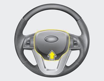

Chỉnh vô lăng
Chỉnh vô lăng giúp bạn chọn vị trí phù hợp trước khi lái. Bạn có thể nâng nó lên để có thêm không gian để chân khi ra vào xe.
Vô lăng phải điều chỉnh để thoải mái khi lái xe trong khi cho phép bạn quan sát bảng điều khiển.
CẢNH BÁO
  • Không điều chỉnh vô lăng khi đang lái xe. Bạn có thể mất kiểm soát , chấn thương , chết hoặc gây tai nạn.
  • Sau khi điều chỉnh, đẩy vô lăng lên xuống để chắc chắn là nó đã khóa vào vị trí.
Để thay đổi góc vô lăng, kéo chốt hãm (1) xuống, điều chỉnh góc nghiêng vô lăng (2) và độ cao (nếu có) (3) sau đó kéo chốt hãm lên để khóa vô lăng vào vị trí. Hãy chắc chắn là đã chỉnh vô lăng trước khi lái.

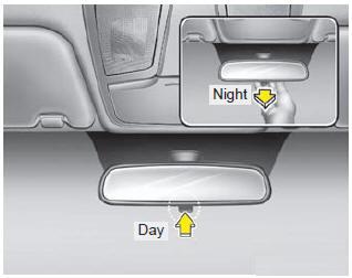

Gương hậu trong xe
Điều chỉnh gương hậu trong xe trước khi lái sao cho nhìn thấy chính giữa kính hậu.
Ghi chú kinh nghiệm của mình là điều chỉnh gương để khi đẩy về phía trước là chế độ ban đêm thì có tầm nhìn tốt hơn.
CẢNH BÁO
Không đặt đồ vật ở ghế sau hoặc ở khoang hàng mà cản trở tầm nhìn qua kính hậu.
CẢNH BÁO
Không điều chỉnh gương khi xe chạy. Có thể mất kiểm soát xe gây tai nạn.
CẢNH BÁO
Không sửa đổi gương và không thay gương to hơn. Nó có thể gây thương tích khi tai nạn hoặc túi khí nổ .
