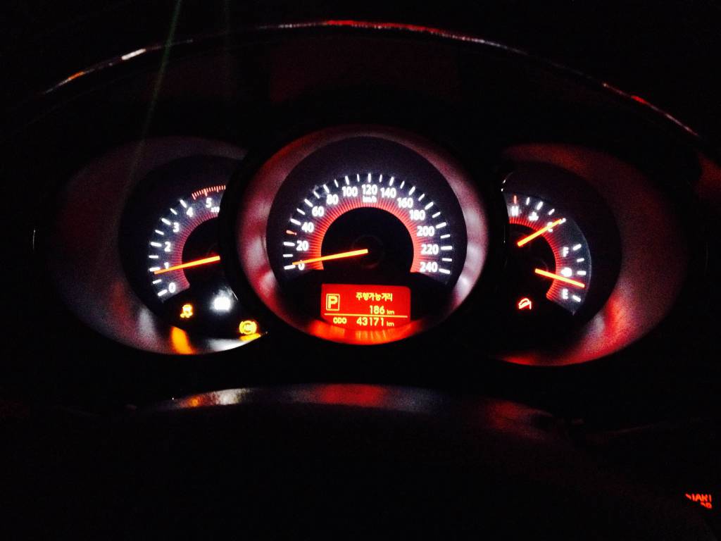

Các cụ cho em hỏi là trường hợp này của em là thế nào ạ?
Em không bật nhưng đèn trơn trượt và đèn đổ đèo vẫn sáng. Kèm theo đó là đèn ABS nữa ạ.
Rất mong các cụ chỉ em cách khắc phục ạ. Xe em là Sorento 2010.
Khả năng cao là nó hỏng cái công tắc phanh chân, nặng hơn thì hỏng cái cảm biến tốc độ ở bánh xe nào đó, nói chung là dễ xử và rẻ tiền.
Nhà cháu cảm ơn cụ. Nhà cháu cho qua chỗ cụ Ngọc Khánh sử lý đc không cụ?
